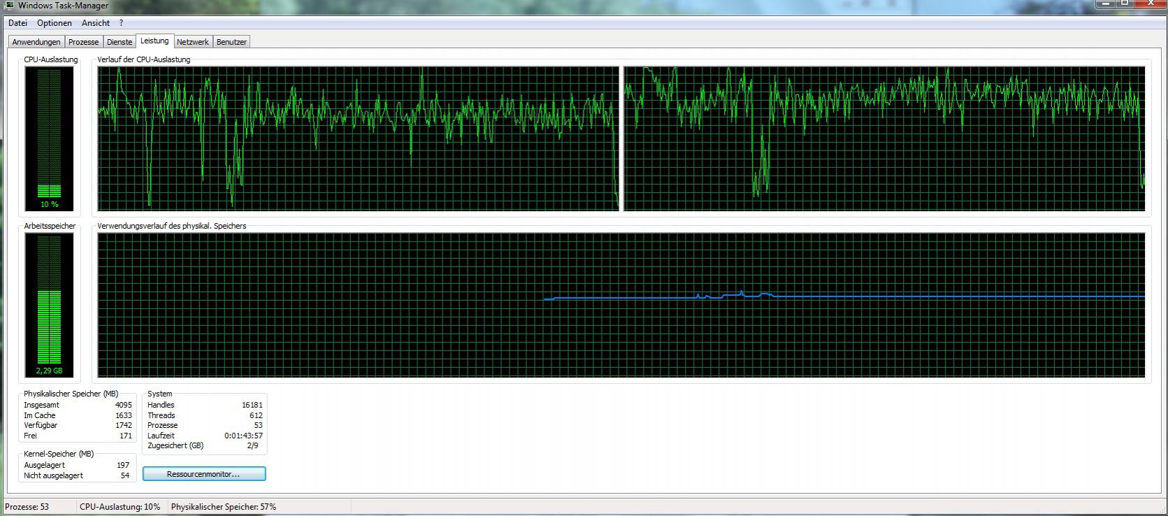

Wollte mal nach langem Crysis wieder zocken.
Hab darauf die master config 3 rennen, die ja unter anderem die Qualität oder Performance steigern soll. Ich habe die Performance gewählt.
Aber ob ich jetzt im Spiel Very High oder Low einstelle unterscheiden sich die FPS werte ca. nur um 10 aber auch nur in ruhigen situationen.
Also auch mit Low komme ich auf unter 25 FPS.
hab auch nen Pic vom meiner CPU in der Zeit beobachtet. Siehe PIC.
Also wie ich es noch in Erninnerung habe, ist ja wenn sich die FPS Werte trotz verschiedenster Einstellungen nicht ändern, die CPU schuld sprich das die CPU hier bremst.
Hatte das damals als ich mit dem gleichen System zockte halt nicht in erninnerung, vielleicht ist auch die "Master Config" schuld.
Weis wer weiter ?
Gruß
Tja dann werf die master config mal wieder raus...
Oder übertakte die CPU noch weiter.
GPU Auslastung könnteste aber auch nebenbei mal loggen, die CPU läuft ja nunmal nicht konstant auf 100% sondern "nur" im schnitt bei ~80.

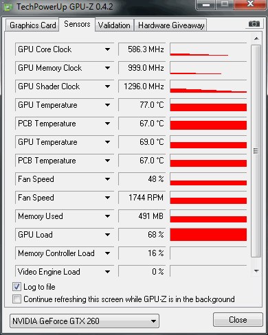

GPU-Z. Crysis ist übrigens ein sehr grafiklastiges Spiel, da limitiert eher die GPU denn die CPU.
Hier der GPU-Z Screen.
Die aller höchste Auslastung dder GPU war bei 75%.
Die CPU nach wie vor bei ca. 80%
Habe master config weg getan, aber trotzdem gleich geblieben.
Ich glaub ich werf das kack Game ^^ einfach wieder weg. Braucht man eh nicht.
Bei Grafik "mittel" hab ich bei gefechten zwischen 15-30 FPS.
