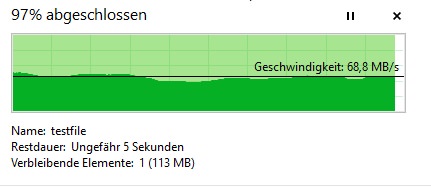

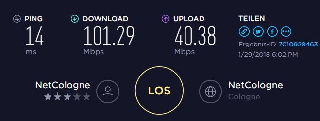

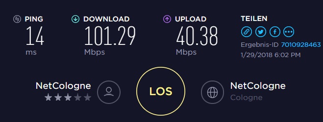

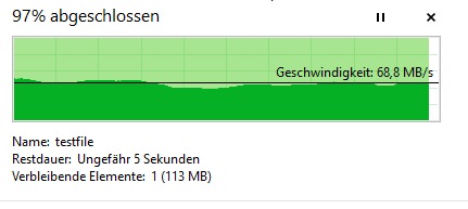

Resultat nach Einbau der Intel AC 9260:
lag also scheinbar an der Killer Karte bzw dessen Treiber.
