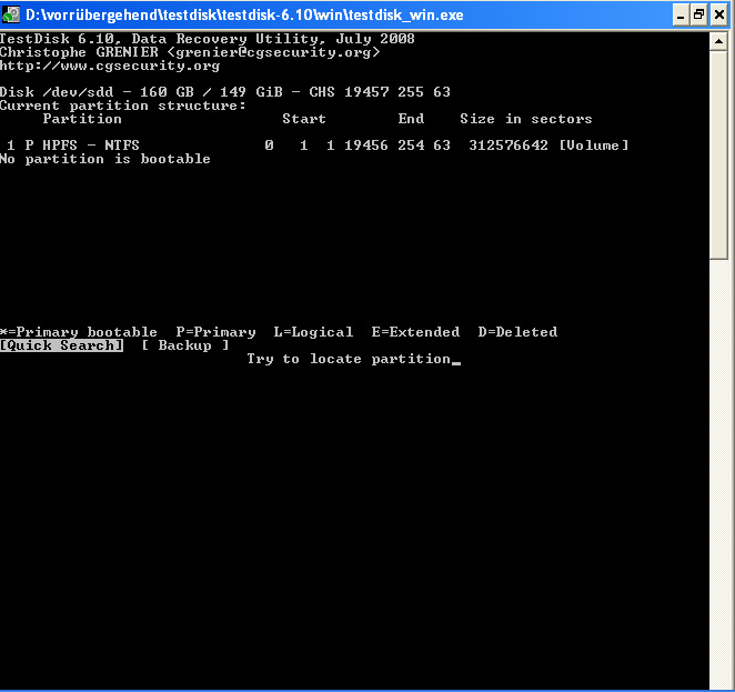

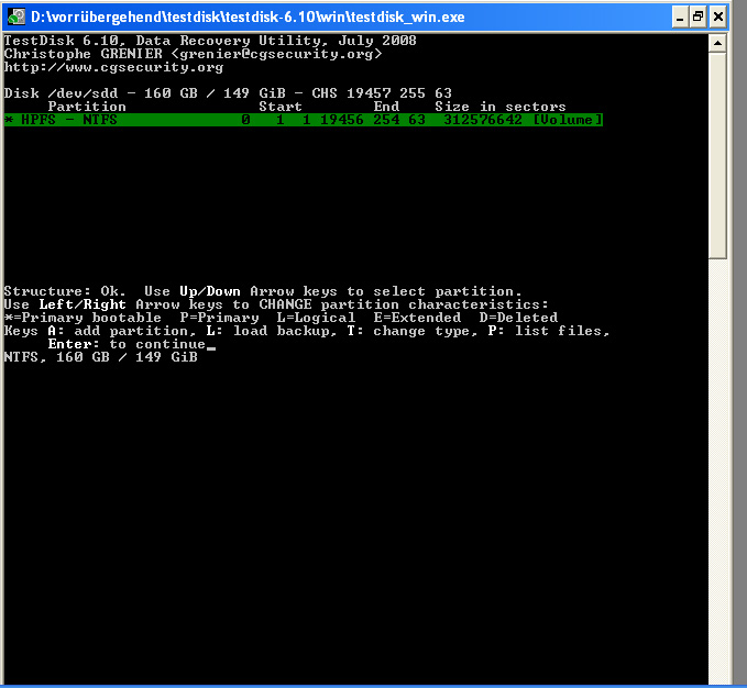

So, hoffe das klappt mit den Bildern.
Partition find ich problemlos, dateien scheinen auch in ordnung zu sein.

Das Problem ist, deine Partitionstabelle und Bootsektor sind in Ordnung.
Daher findet Testdisk nichts zum reparieren und sieht nach ein beschädigtes Dateisystem aus.
Im Fall würde ich dir empfehlen deine Daten zu sichern.
Du kannst die mit Testdisk kopieren.
