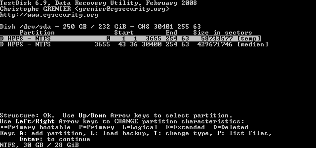

1. Nachdem ich die Platte ausgewählt habe, sieht man hier meine aktivierte Partition, die ich schon wieder hergestellt habe.
2. Jetzt bin ich auf QuickSearch gegangen, hab die Vista-Abfrage mit "NEIN" beantwortet. Komisch ist hier, dass die ehemals letzte Partition (die kleine) die erste ist, während die vormals erste jetzt die zweite ist.

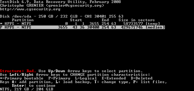

3. Wenn ich beide Platten auf "Primary" stelle, dann bekomme ich unten die Meldung "Structure: Bad".
4. Das kommt bei allen Einstellungsmöglichkeiten, außer eine Partition ist auf D=Deleted gestellt.
Außerdem habe ich jetzt mal die Bootsektoranalyse gemacht. Bei der kleinen (1.) Partition war in der Tat der Bootsektor kaputt. Dann bin ich auf Repair gegangen und danach auf List und als alle meine Daten noch da waren, hab Write gewählt.
Jetzt habe ich aber das Problem, dass meine zweite (die große) Partition nicht mehr da ist. Bei der QuickSearch steht jetzt immer "Analyse cylinder xxx/30400: xx%" und zählt die hoch. Das war vorher nicht. Wenn er fertig ist mit zählen, dann gibt's nur noch die kleine Partition :-(

Du hast wahrscheinlich die Analyse mit Intel-Style durchgeführt, jedoch ist Deine Partitionierung nicht Intel konform jedenfalls die große Partition nicht, wenn Du Dir den Partition-Start ansiehst..
Ja, ich hab Intel ausgewählt, weil ich das gelesen hatte (find das jetzt nicht mehr). Was hätte ich den wählen sollen?
