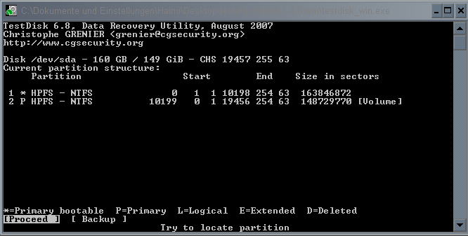

Nun bin ich durch euch auf testdisc gekommen. Dieser erzählt mir nach dem scan, ich hätte hier nur 213 GB.Naja stellemal das bild mit rein.
Habe Win Xp mit sp2 als Betriebsystem.
Und jedemenge Ärger durch son bekloppten Kater!:hammer_alt:
Ich kenne mich mit disem Progamm nicht aus und weiß nicht weiter, wenn mir jemand helfen könnte wäre ich sehr sehr dankbar, da ichauf dieser Platte wirklich sehr wichtige Daten habe, die ich täglich auch brauche.
Geht bei dir auch erstmal um die Erkennung der richtigen Größe.
Wenn die Festplatte zu klein erkannt wird, ist die Partition größer als Festplatte und wird eshalb so angezeigt.
Um an deine Daten zu kommen, solltest du auch nach dem Speicherbereich von 213 GB ran kommen.

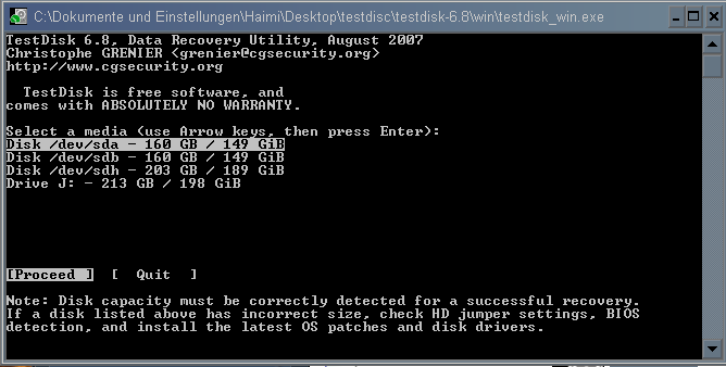

Drive ist ist die Bezeichnung für ein Laufwerk wie CD oder Stick?
Versuche erstmal im Gerätemanager die Festplatte unter Laufwerke zu deinstallieren.
Starte neu und die sollte normal via plug and play neu erkannt werden.
Prüfe mal ob die dann reichtig erkannt wird?
Wäre erstmal ein Test.
Teile es mal mit.

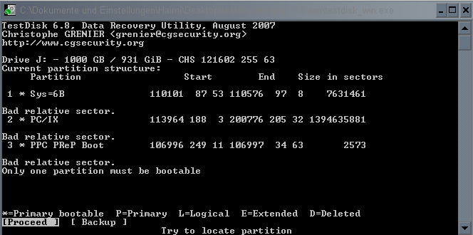

Ich habs getan jetzt zeigt mir testdisc schon was ganz aderes an.
Dieses ist nur eine 160 GB Festplatte und nicht ein Terrabyte.
Ist dies die verkehrte Festplatte?

Sorry war ein Fehler von mir
Drive J wird jetzt richtig angezeigt.
Ist das Laufwerk ganz unten.
Markiere es und mache die Diagnose wie folgt;
Wwähle deine betroffene Festplatte aus und bestätige mit Enter, bestätige bei Partition Table Typ Intel, bestätige bei Analyse mit Enter und setze mir einen Screenshot.
Bestätige auch bei Quick Search mit Enter (wenn nötig wegen Vista-check mit y) und setze mir auch den Screen.
Markiere mal die betroffenen Partitionen und drücke p auf der Tastatur ob deine Daten angezeigt werden oder eine Fehlermeldung.

Der erste scan
Aber wo finde ich jetzt Quick Seach?
Sorry ist noch die Version 6.8.
Quick Search ist erst ab Version 6.9 beta.
Bestätige daher bei Proceed.
Bestätige bei Vista Check mit y.
Manchmal ist eine schnellere Suche möglich, aber nicht immer.
Wenn du dann am nächsten Screen deine Partitionen siehst, markiere diese nacheinander und drücke p ob du deine Daten oder eine Fehlermeldung siehst.
Zurück kommst du mit q für Quiz drücken.
Wenn keine Partition gefunden wurde, bestätige mit der Eingabtetaste und gehe auf Search!
Setze mir hinterher einen Screen und drücke auch p wie beschrieben.
Teile es mit
Viele Grüße
Fiona

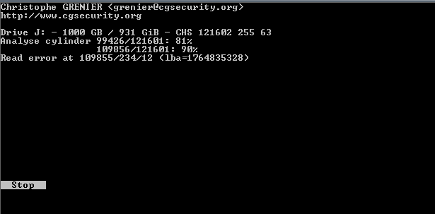

Hallo Fiona
Nachdem ich nun alles gemacht habe, ist die Suche bei 53% abgebrochen.
Ich habe nun die Version 6.9 aufgespielt und die Nacht alles nochmal durchlaufen lassen.
hierbekomme ich nach 90% einen Lesefehler. Geht auch nicht mehr weiter.

Teile mal mit, ob es nur die tiefere Suche Deeper Search betrifft, oder auch bereits schon nach Quick Search.
Bei dir ist sicherlich ein Fehler in der Partitionstabelle, da dort nur Sys-Partitionen für Recovery-Partitionen von Laptops oder ähnlich angezeigt werden.
Im Fall wenn die Festplatte wegen Lesefehler hängt, könnte die Partition ohne Scan manuell eingegeben werden und eine Diagnose des Bootsektors gemacht werden, ob dann deine Daten angezeigt werden.
Anleitung müßte ich dann setzen.
Teile mir mal mit, ob es nur eine Partition auf der Festplatte über den gesamten Speicherbereich gab und ob die FAT32 oder NTFS formatiert war.
Ansonsten wäre kostengünstige Datenrettungssofware eine Alternative, bei der du die Daten auf ein intaktes Laufwerk kopieren müßtest.
Auch dort müßtest du eine Diagnose machen und kann bei Lesefehler vielleicht auch Probleme machen, das der scan langsam wird oder hängt.
Kann aber nur getestet werden.
Teile es mal insoweit mit
Viele Grüße
Fiona
Betriff bereits schon bei Quick Search.
Es war nur eine Partition die auf NTFS formatiert war
Hinweis ist noch, wenn Lesefehler in den Sektoren sind, ist es zuerst wichtig die Daten auf ein anderes Laufwerk zu sichern (kopieren).
Mit dieser Prozedur, geht es in erster Linie nur darum, die Daten in Testdisk sichtbar zu machen, damit du diese mit Testdisk auf eine intakte Partition kopieren kannst.
Ansonsten wäre kostengünstige Datenrettungssoftware als Shareware eine sichere Alternative.
Auch damit mußt du die Daten kopieren (sichern).
Gebe mal die Partition manuell ein und mache eine Diagnose des Bootsektors!
Achte bitte auf die Hinweise und nehme die ernst.
Wenn Quick Search und kommt und sucht, bestätige mit der Eingabetaste bei Stop um die Suche abzubrechen.
Wird nicht benötigt, da du die Partition manuell eingibst.
Starte Testdisk, bestätige bei der Log (Version 6.5) mit Enter und wähle wenn nötig deine Festplatte aus.
Bestätige dann bei Proceed und Partition Table Typ Intel jeweils mit Enter.
Bestätige bei Analyse mit Enter.
Bestätige bei Proceed auch mit Enter.
Setze mal das logische Laufwerk Filme mit dem Links oder Rechtspfeil auf D=deleted (gelöscht).
Ist wichtig da wenn du die Partition nochmal als primäre neu eingibst die nicht mit dem logischen Laufwerk den gleichen Speicherplatz belegen kann.
Drücke die Taste a für die manuelle Eingabe der Partition.
Gebe an dem Menü der Reihe nach folgendes ein;
[ Cylinders ] [ Heads ] [ Sectors ] [ Cylinders ] [ Heads ] [ Sectors ] [ Type ] [ Done ]
........0................1..............1.............121601.......254...........63............07......[Enter]
Der Wert bei Type 07 ist für NTFS.
Bestätige dann mit Enter.
Setze die wenn nötig auf P für nur primär.
Stern darf nicht sein da ja deine Systempartition bereits aktiv ist und L und D auch nicht.
Hier müßen deine eingegebene Partition und auch die anderen Partitionen grün angezeigt werden
Ausgenommen die auf D gesetzte.
Hier müssen alle wichtigen Partitionen angezeigt werden.
Gehe auf Write bestätige mit Enter, y und Ok.
Jetzt wird die Partition in die Partitionstabelle eintragen.
Bestätige in Testdisk mit Quit.
Geht dann folgendermaßen mit dem Versuch einen neuen Bootsektor zu schreiben weiter;
Gehe mit dem Pfeil auf das Menü Advanced und bestätige mit Enter.
Deine eingegebene Partition muß ausgewählt sein.
Bestätige dann bei [Boot].
Gehe auf [Rebuild BS].
Das sollte nur oder höchstens einige Minuten laufen.
Wenn es länger braucht (Stunden etc.) ist es ein Hinweis auf ein beschädigtes Dateisystem.
Breche dann ab.
Dann hilft nur Datenrettungssoftware.
Es ist gefährlich einen defekten Bootsektor zu schreiben.
Wenn es normal durchläuft siehst du hinterher das Menü [ List ].
Bestätige dort bitte mit Enter.
Schaue ob dort deine Dateien angezeigt werden.
Ist ein sehr wichtiger Hinweis, daß der Extrapolated Bootsektor (so heißt der neu geschriebene) das Dateisystem richtig erkannt hat und somit auch die Dateien anzeigt.
Beende das Menü List dann einfach mit q drücken.
Dann siehst du bei Rebuild BS auch das Menü Write.
Gehe da nur drauf wenn du deine Dateien gesehen hast.
Wenn du bei List ein Error gesehen hast anstatt Dateien bestätige bitte auch nicht bei Write.
Ansonsten kannst du bei Write mit Enter und y bestätigen.
Starte im Fall neu und überprüfe das Ergebnis.
Achte auf jeden Fall auf chkdsk.
Führe daher erstmal kein chkdsk aus.
Die Partition ist beim nächsten Systemstart vorhanden.
Bei einem Fehler im Dateisystem kann daher Autochk (chkdsk) kommen.
Beende chkdsk damit es erstmal keine Änderungen an deine Daten vornimmt.
Geht normalerweise innerhalb von 10 Sekunden durch Tastendruck.
Dann hast du immer noch die Möglichkeit die mit Datenrettungssoftware ohne Änderung durch chkdsk wiederherzustellen.

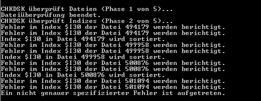

habe gerade chkdsk durchlaufen lassen,wurde durch Fehler abgebrochen
siehe Bild
