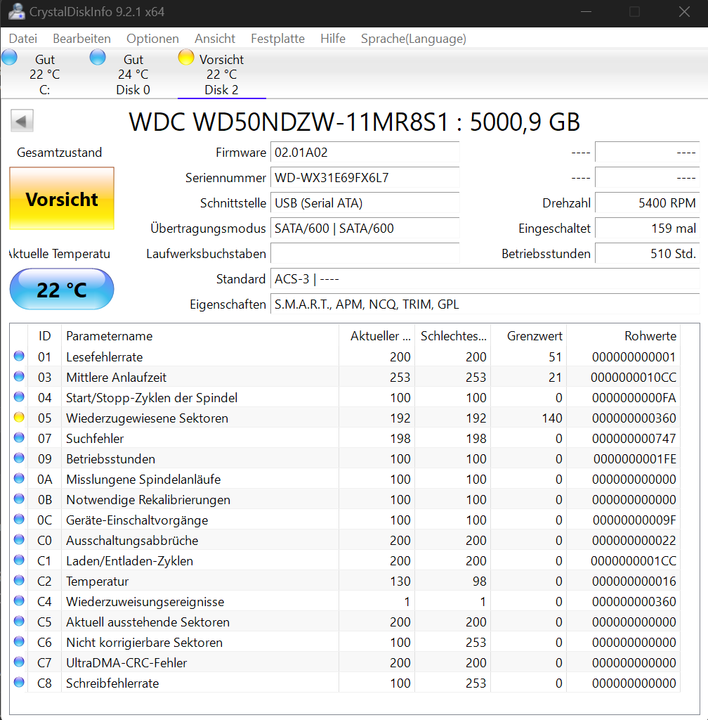

Du könntest einen Screenshot von Crystal Disk Info einfügen, zur Auswertung.

Danke für die rasche Antwort!!!
Die Platte könnte man noch für irgendwelche unwichtigen Daten verwenden, wobei ja schon das Crypten hier Probleme macht. Als Backupplatte hingegen würde ich sie nicht mehr einsetzen.
Die Sektoren waren bisher wieder herstellbar, wie lange das dauert bis sie die Sektoren nicht mehr herstellen kann, kann niemand voraussehen. Einfach ersetzen und die alte fachgerecht Entsorgen.
