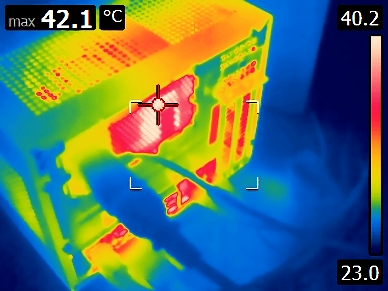

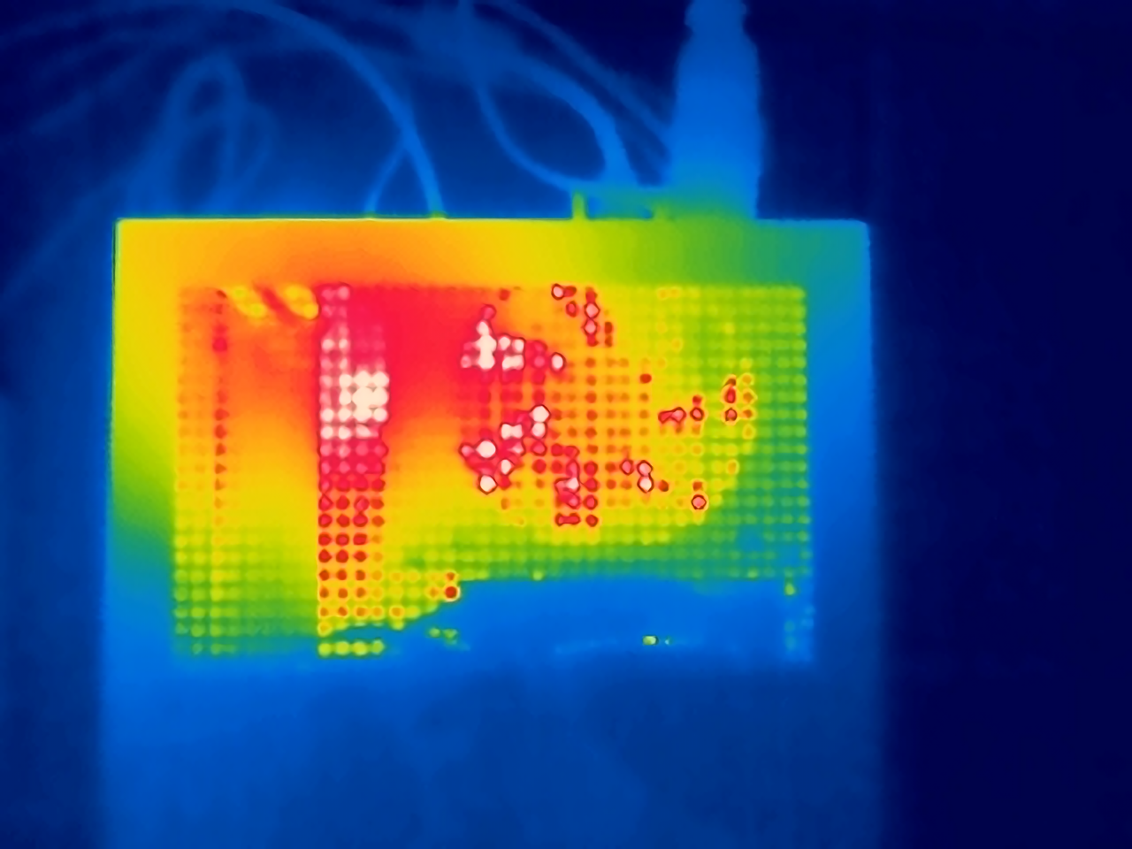

Die Wärmebildaufnahmen sind nach 10 Minuten Stresstest mit Prime95 entstanden. Da zieht das System 75W.
