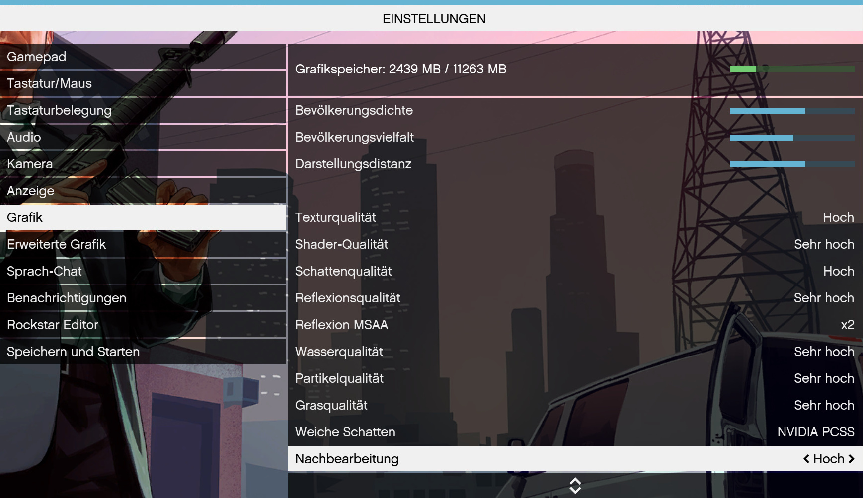

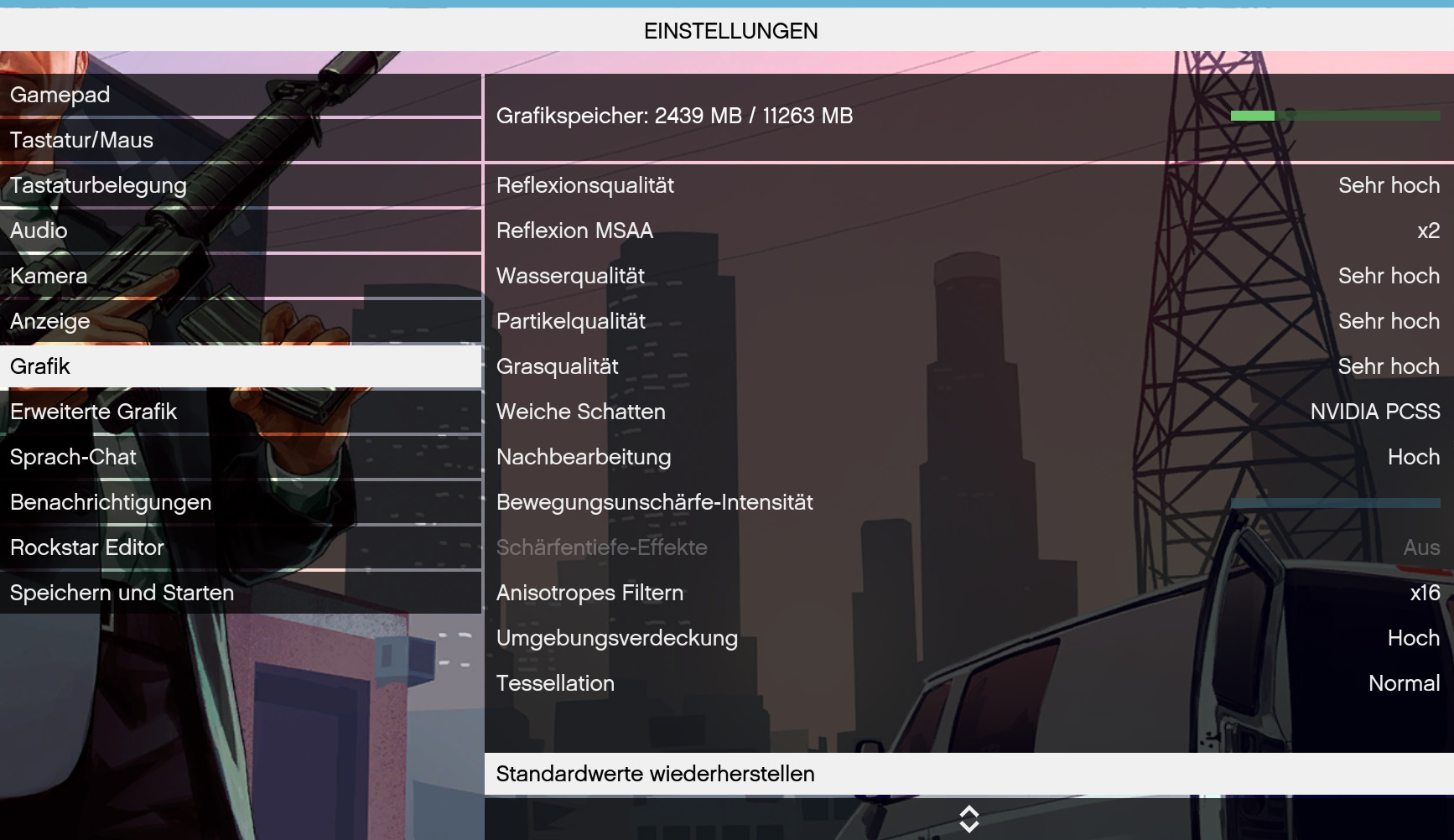

Hallo Leute,
vorab muss ich erwähnen, dass es sich bei diesem Thread hier um einen Crosspost handelt. In einem anderen Forum wird das Thema "GTA" anscheinend aber leider nicht mehr behandelt. Ich weiß, dass sowas eigentlich nicht gerne gesehen ist aber bitte seit ein wenig nachsichtig mit mir. Aber nun zum Thema:
Ich habe mit GTA V ein komisches Problem welches ich nicht in den Griff bekomme. Das Spiel selber läuft eigentlich flüssig. Ich habe durchschnittlich 60 fps. Aber wenn ich mit meinem Char rum stehe und nur die Kamera langsam im Kreis drehe, dann gibt es solche Mikroruckler die sich eher im Hintergrund, also z.B. in der entfernten Landschaft, ereignen. Schaue ich auf die nähere Umgebung, scheint alles flüssig zu laufen.
Diese Mikroruckler sehen so aus als ob das Bild für einen kurzen Augenblick zerreisen würde. Das ist nicht leicht erkennbar aber mich stört es irgendwie. Das gleiche passiert auch wenn ich mit dem Auto langsam durch die Gegend fahre. Das alles passiert in ziemlich unregelmäßigen Abständen und ich erkenne da auch kein Muster.

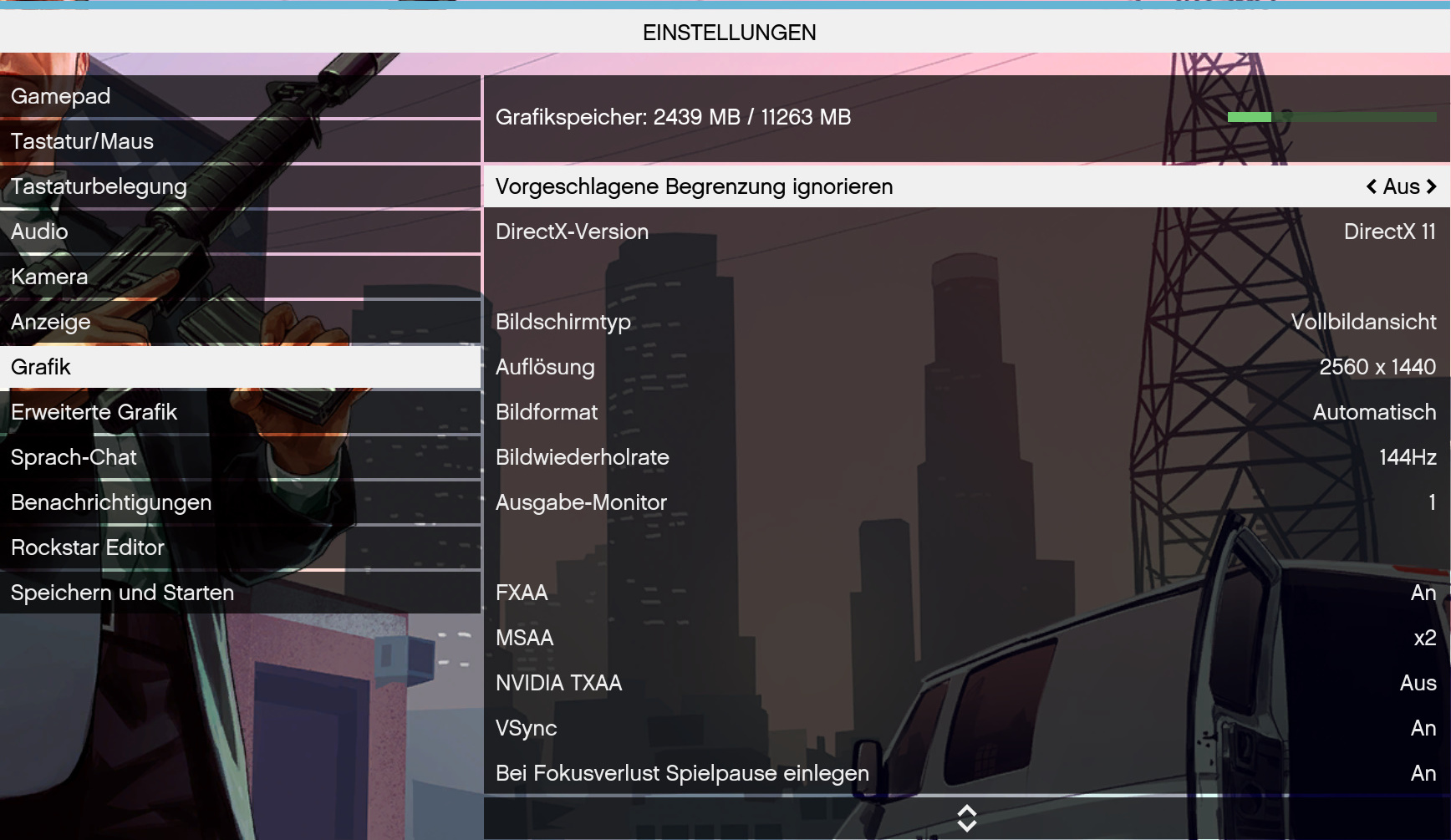

Jetzt frage ich mich was für ein Problem das ist. Liegt es vielleicht an V-Sync? Das ist bei mir aktiviert. Ich hatte es, zum testen, aber auch deaktiviert und das Problem ließ sich dadurch nicht lösen. Auch habe ich die Grafikeinstellungen mal drastisch herunter geschraubt. Texturen auf Normal usw. Leider auch hier keinen Erfolg. Sehr komisch das Ganze.
Vielleicht kann mir hier ja jemand Tipps geben wie ich das in den Griff bekomme. Und vielleicht auch was für Einstellungen ich am besten runter schrauben kann damit ich ein bisschen mehr fps bekomme. 60 sind zwar ganz in Ordnung aber mein Ziel wären 80-100. Welche Einstellungen könnte ich für dieses Vorhaben am besten ändern ohne, dass ich viel Verlust bei der Grafik eingehen muss? Was wäre hier der beste Kompromiss?

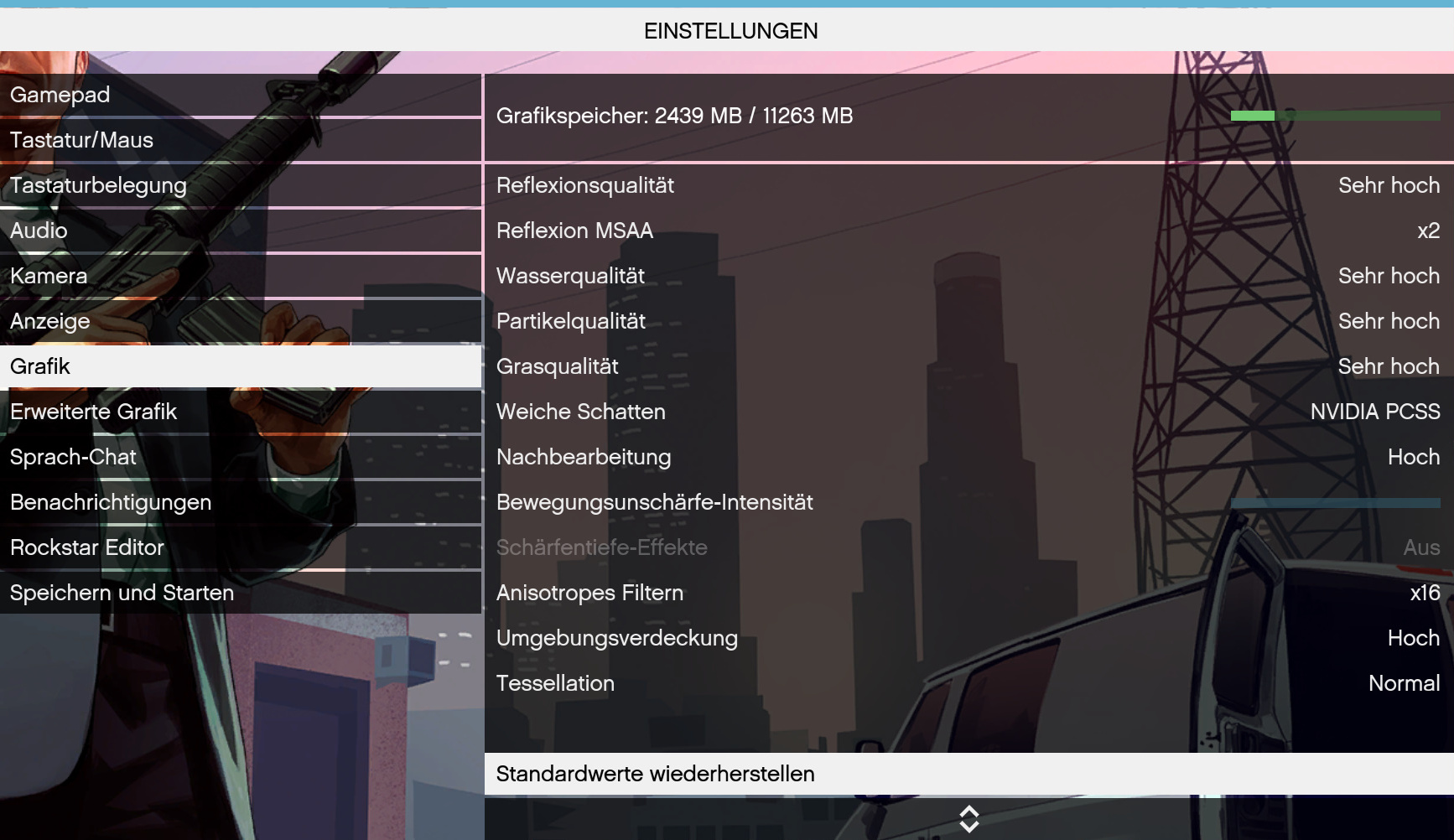

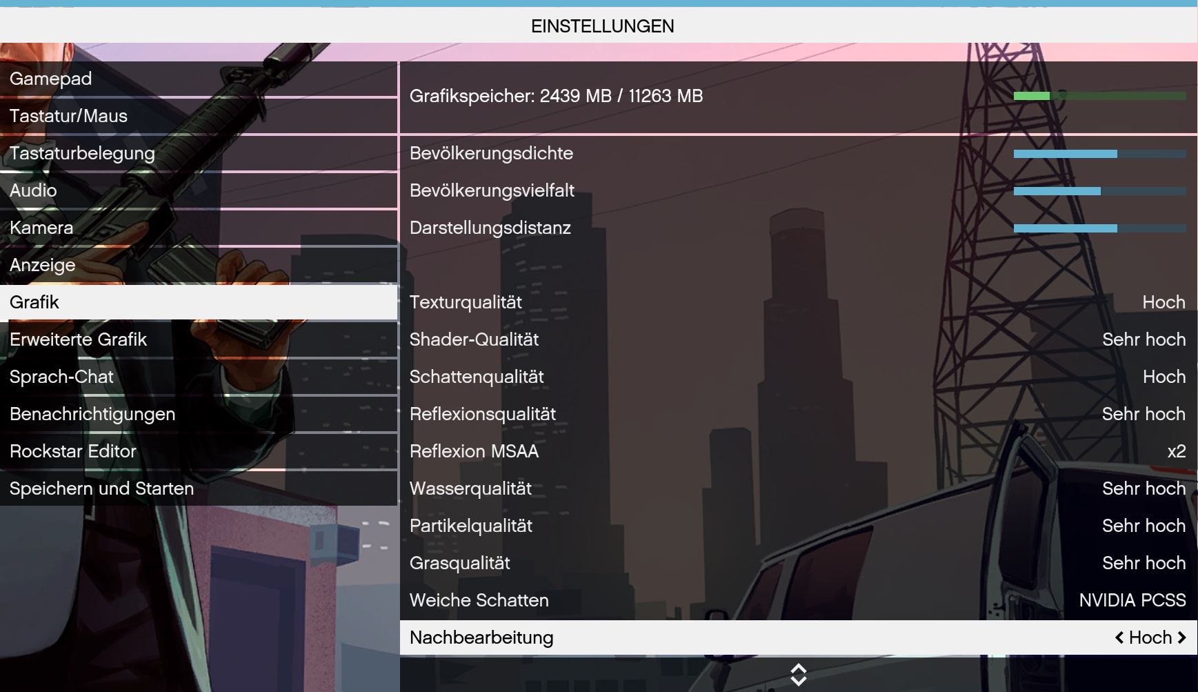

Anbei mal mein System und die derzeitigen Einstellungen in GTA:
CPU: Ryzen 5 1600X
MB: Asus ROG Strix B350-F Gaming
RAM: 16GB (2x 8192MB) Corsair Vengeance LPX LP DDR4-3200 DIMM CL16-18-18-36
NT: 750 Watt be quiet! Straight Power 11 Modular 80+ Gold
SSD: Samsung 850 Pro 512GB
GPU: EVGA GeForce GTX 1080TI FTW3
Monitor: Asus MG278Q 27" WQHD (144Hz)
OS: Win 10 Home 64bit
Ich habe auch mal ein Video von diesem Ruckeln gemacht. Im Video sieht das leider etwas dramatischer aus als es in Wahrheit ist. Liegt wahrscheinlich am Aufnahmeprogramm. Aber man sieht schon, dass im Hintergrund so ein ekliges Ruckeln ist während beim eigenen Auto so gut wie alles flüssig läuft. Hier geht es zum Video:
So sehen also 60 fps auf nem 144hz-2560x1440-Monitor mit Vsync aus. Nicht so der Knaller. Optimal wäre 144fps@144hz in der 2560'er Auflösung. Dazu könnteste, bei Grafikkartenlimit, die Grafik solange runterregeln bis Du stets mind. 144fps hast, oder, falls die CPU limitiert, machste gar nichts (OC würde noch gehen). Als erstes würde ich aber dem Nvidia Treiber mal mitteilen, daß er die Grafikkarte auch voll auslasten soll: Nvidia-Systemsteuerung-> 3D-Einstellungen verwalten -> Energieverwaltungsmodus auf "Maximale Leistung bevorzugen" und dann guckste nochmal. In der Zwischenzeit kannste Dich hier schlaulesen: https://www.computerbase.de/forum/threads/limitiert-cpu-xyz-die-graka-abc.818979/

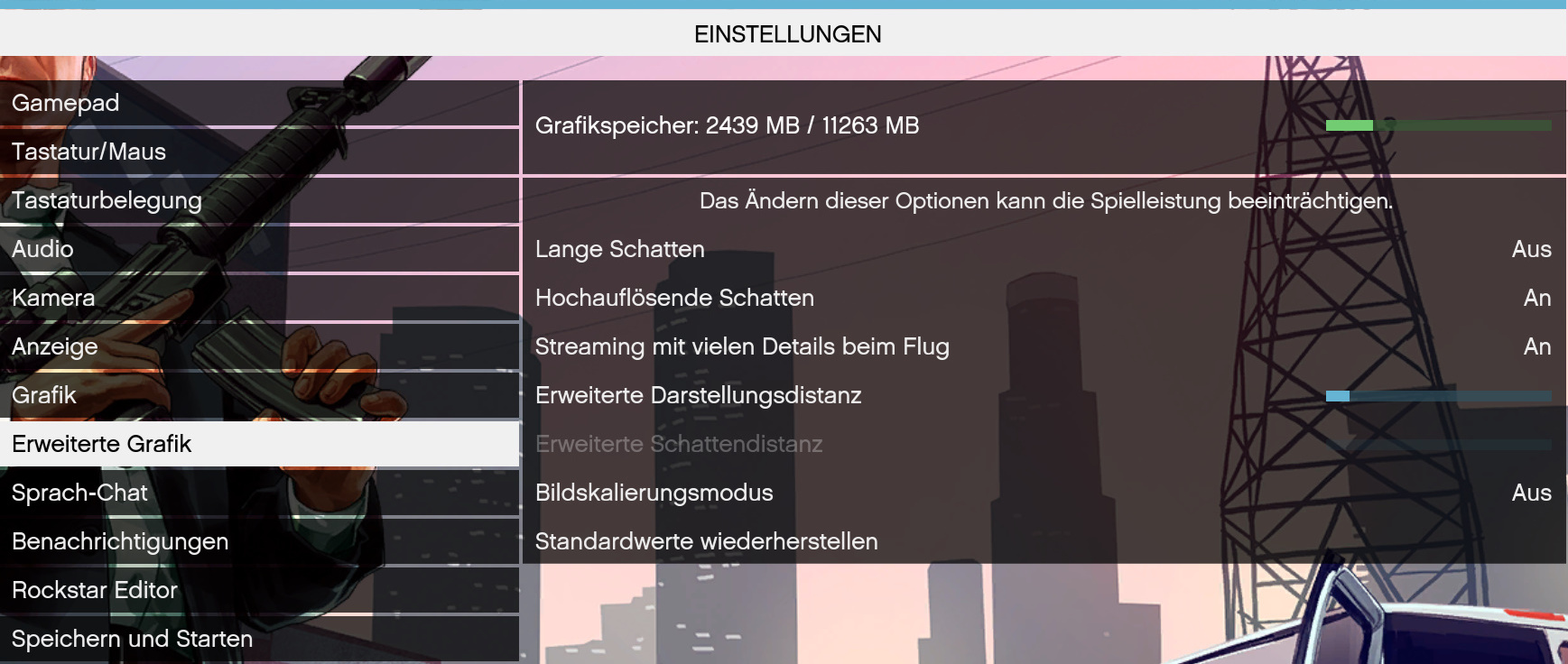

Ich empfehle dir bei den erweiterten Einstellungen die erweitere Darstellungdistanz auf halb oder einen viertel einzustellen
Ist bei mir schon ganz weit unten. Schau dir mal bitte die Bilder an die ich im Startpost hinzugefügt habe. Dort findest du sämtliche Einstellungen von mir.
