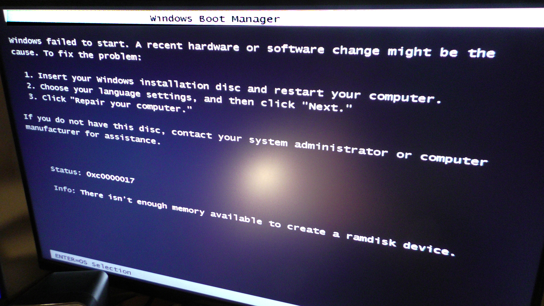

Ich verwende seit längerem Ultimate Boot CD, das mir von USB-Stick verschiedene CDs/OS startet. Jetzt wollte ich zusätzlich Hiren's Boot CD auf den Stick packen. Funktioniert nicht. Nach einer Weile laden kommt die Fehlermeldung:
There isn't enough memory available to create a ramdisk device. (Der Mem-Test vorher ist ok.)
Optionen: Windows DVD einlegen, reparieren usw. Das kann's ja nicht sein ...
Hiren's Boot CD bootet anstandslos, wenn ich es ohne Ultimate Boot CD als Einzelboot auf einen Stick installiere.
In meiner Ultimate Boot CD config-Datei sieht das so aus:

Okay, Kommando zurück. :rolleyes: Hab's nochmal überprüft. Das ist keine Meldung von Ultimate Boot CD, sondern tatsächlich vom "Windows Boot Manager":
Ein Rätsel bleibt, was dem Windows Boot Manager plötzlich mit dem Hirens Dingens nicht passt, während er die anderen beiden Isos auf dem Stick brav bootet.
