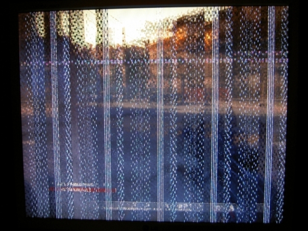

Hab hier noch ein Bild vom Uebeltäter... Vielleicht erkennt ihn ja jemand.

Mittlerweile schmiert die Karte auch unter Windows XP ab. Entweder wird der Bildschirm schwarz und der Compi hängt (oder manchmal resetet er auch) oder es kommt ein Bluescreen mit Fehlermeldung von ATI2DVAG (oder so ähnlich). Und das nach wenigen Minuten nach dem booten. Denke langsam die Karte ist wirklich am A...

Habe vom Hersteller eine Antwort bekommen. Wenn ich die Karte 20% untertakte funktioniert der 3D-Modus. Somit liegt ein Defekt der Karte vor und muss ausgetauscht werden.
Ende des Threads und danke an alle.
