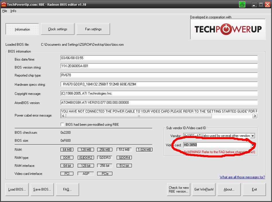

Andy_K schrieb:
Das BIOS ist original, nur die BootUp Clocks habe ich den Idle Clocks angepasst, also kein OC, siehe Screenshot:
Andy
Besten Dank! Und funktioniert! Dein BIOS noch ein wenig angepasst (Lüfter, Taktraten, Volt) und geflasht...alte Teiber (im Abgesicherten Mod.) schön weg machen....Und nach Reboot und Cat 8.5 normal mit CCC installiert..... Karte ohne Probleme erkannt und alles installiert.
Nie wieder Hot-Fix Ärger :-)
Ich habe mein org und Dein BIOS nochmal verglichen. Das Club3D Bios ist offensichtlich eigentlich das der PCI-E-Version... Deswegen auch ID 9505... Und im Geräte Manager steht eben nur "HD 3800 Series".... Aber das ist ja nun mal sowas von egal!
Durch mein ständiges hin und herflaschen habe ich auch herausgefunden (oder bemerkt) das wenn man im "Radeon Bios Editor v1.1" (RBE_110.exe) bei Video Card "HD 3850" hinterlegt, wie die Karte dann als ID 9505 geflashed, also als PCI-E Karte eigentlich.... (siehe Bild)
Ob das mit allen Karten geht, kann ich nicht sagen. bei mit funktioniert jedenfalls das Club3D BIOS auf meiner PowerColor bestens!!!
Nochmal Danke an Andy_K

Es sei noch anzumerken, das ich bei meinen zahlreichen BIOS flashes immer die Sub Vendor ID auf 1002 gestellt habe. Also nur "ATI", kein speziellen Hersteller.... Da auch die Club3D so von Werk aus eingestellt sind ist das denke ich OK.... Vielleicht macht gerade diese es aus?????
