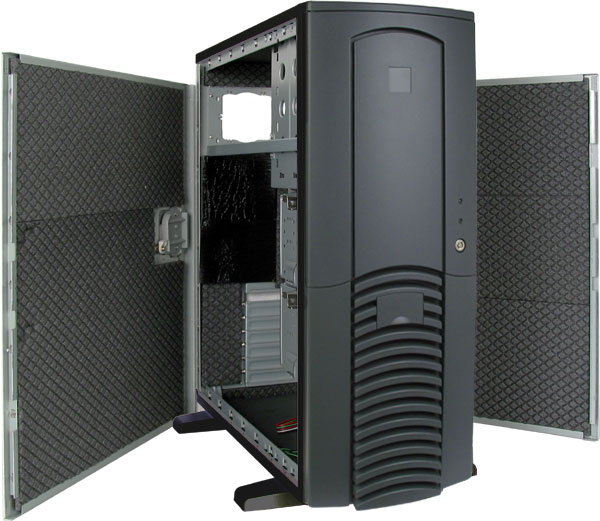

Ich benötige mal fachmännische Unterstützung:
seit einigen Tagen habe ich nun endlich mein Crossfire System am laufen - und seit neuestem Absturzprobleme. Nach Analyse Problem erkannt: Zu viel Hitze im Rechner! Die GPUs werden unter Vollast (z.B. NfS 1600*1200 mit allen erdenklichen Qualitätsreglern auf 100%) bis zu 80° heiß, im Gehäuse habe ich eine Innentemperatur von >50°, die Festplatten gehen ebenfalls - trotz zusätzlichem Lüfter! - auf 55-60° hoch. Alles in allem kann das nicht gesund sein, denke ich mir.
Jetzt benötige ich mal Tips zur Problemlösung die a) bezahlbar sind und b) auch für "Freizeitbastler-only" machbar sind.
Mein System (nichts oc'ed):
- Asus A8R-MVP mit AMD X2 4600+ (939) und einem 120mm NorthQ (wird ~ 65° heiß)
- 4 x 512 MB DDR1 400
- Asus 1950 Pro EAX (siehe Anhang) und PowerColor X1950 PRO (Game FX Board Series) 256MB PCIe (beide 256 MB)
- Soundblaster X-Fi
- zwei Festplatten
Das alles sitzt in einem Chieftech-Tower (siehe Anhang) und wird betrieben mit einem 620 Watt Black-schlagmichtotundbesondersleise-Netzteil.
Als Lösungsansatz hatte ich mir gedacht, eine Lüftersteuerung von Zalmann zu kaufen und noch zwei Gehäuselüfter anzubringen - aber dann werde ich wahrscheinlich das Gefühl haben, vor einer startenden A380 zu sitzen :rolleyes:
Habt ihr noch weitere Lösungsansätze?
Vielen Dank im Voraus sagt
Kai
[edit] ist es eigentlich relevant, welche der Graka als "führende" arbeitet?

Lüfter: aktuell außer den auf den Grakas montierten sowie dem zusätzlichen, der vor den Festplatten sitzt, gar keinen. Bisher war das auch nicht nötig: meinen alten Venice hat der NorthQ auf 30° gekühlt (unter Last!), weshalb ich die Temperaturentwicklung aktuell recht seltsam finde.
Weitere Lüfter waren also bisher nicht nötig. Jetzt allerdings wirds wohl Zeit, und ich kenne mich in diesen Punkten so gar nicht aus.
Ich hatte jetzt daran gedacht, den 80mm-Lüfter an den Festplatten auszutauschen (der ist relativ alt und laut) und mittels Lüftersteuerung
noch einen im Gehäuse hinten anzubringen sowie einen aktiven Speicherkühler zu installieren.
Aber das sind natürlich erst mal rudimentäre Erstideen eines "Lüfter-N00bs" :rolleyes:
Gut, dann packe hinten ins System auf jeden Fall noch einen, besser 2 Lüfter rein (sofern es 80mm Lüfter sind, was ich annehme).
Sonst staut sich in deinem System die Wärme der CPU, der ND, des Speichers und der Grakas. Merkt man ja auch an deinen über 50°C im System.
den aktiven speicherkühler kannste dir sparen. ;)
ich würde auf jeden fall hinten im gehäuse einen (120mm) oder zwei (80mm) lüfter, die die warme suppe aus dem gehäuse pumpen anbringen.
außerdem würde ich evtl über 'nen neuen cpu-kühler oder zumindest 'nen neuen lüfter für deinen kühlkörper nachdenken. 65° load erscheint mir doch etwas viel für 'nen 4600+.. :/
Hm, ich werde den NorthQ noch mal abnehmen und neu draufsetzen. Vielleicht ist die Menge an Leitpaste (fast hätte ich Gleitcreme geschrieben :D) nicht optimal.
Dann werde ich mir mal zwei weitere Lüfter zulegen. Dazu brauche ich in jedem Fall so eine Lüftersteuerungseinheit - oder gibts auch so Y-Kabel für die 3-Pins? Naja, werde mal meinen Fachhändler vor Ort interviewen :freaky:

So wie ich das sehe, hast du einen Chieftec kasten.. das ist schön:D ich empfehle dir mal abgesehen davon, das du sämtliche Kabel (IDE/Strom usw) irgendwie zusammenziehst oder gar verschwinden lässt (geht gut hinter der moboseitenwand) somit ist kein Strömungsabriss der Luftzirkulation möglich. Anschliessend würde ich dir empfehlen, das du auf der vorderseite 1-3 Lüfter anbringst, die im unteren Viertel (nein nicht World of Warcraft) des gehäuses anbringst, da dort eher "kalte" luft angesogen wird, somit die lüfter als "sauger nach innen" anbringen. Dann auf der hinteren Seite "Rückseite" bringst du im oberen Viertel oder einfach etwas höher als die anderen die vorne sind, die "Sauglüfter" an, die die erwärmte Luft aus dem Gehäuse ziehen.
Zudem schau mal ob sich in deinem CPU Lüfter sich eine Menge Staub befindet-> den mit dem Staubsauger entfernen.
Viel Spass beim ausprobieren
Hm, habe mir extra diese runden IDE-Kabel gekauft (teuer! :eek: ), ist aber trotzdem noch ein ziemliches Dickicht. Leider sind die zu kurz, um sie hinter der Moboseitenwand verschwinden zu lassen - oder habe ich jetzt was falsch verstanden?
