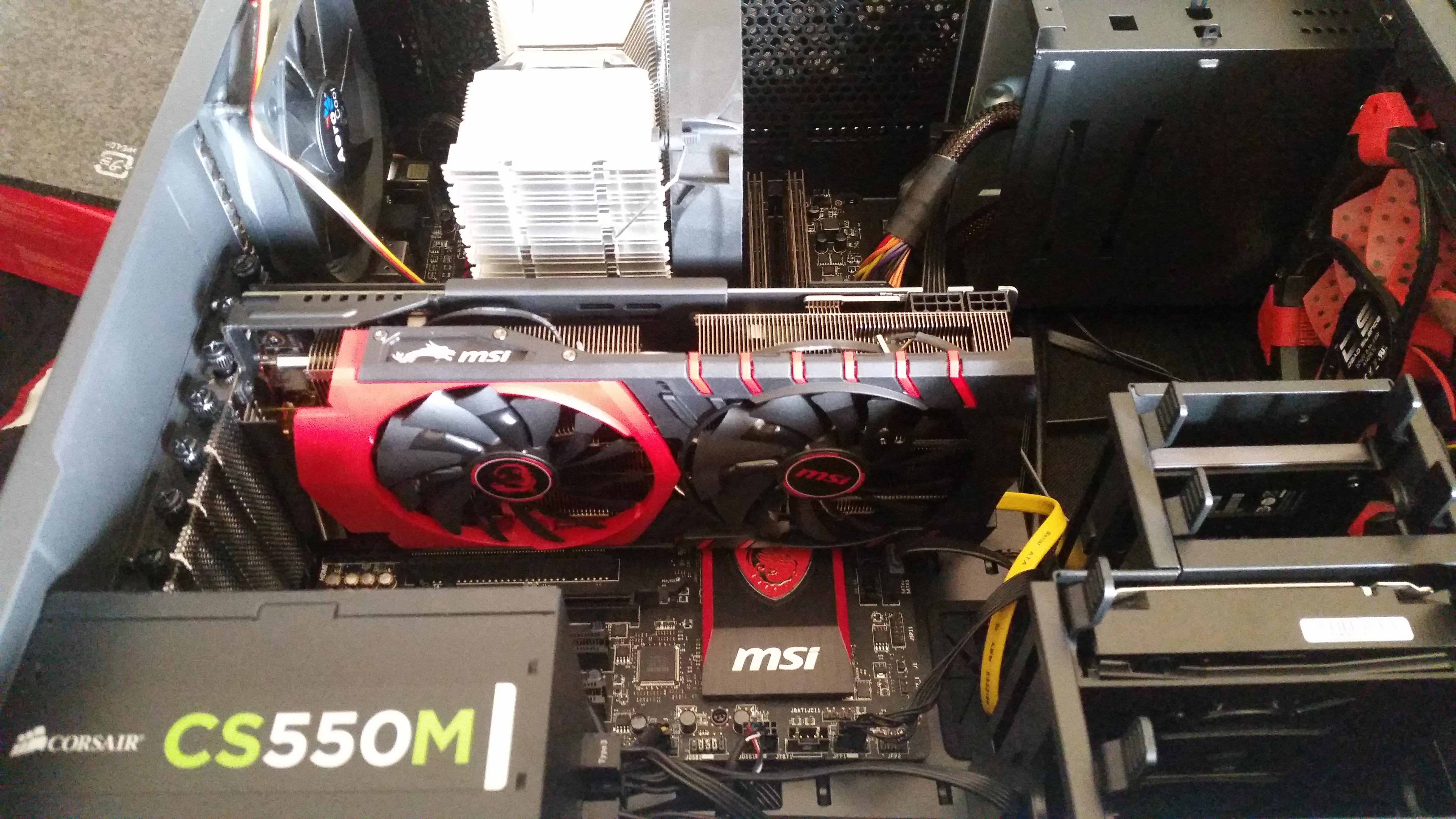

Eingebaute GraKa. Strom ist natürlich angeschlossen karte würde ja sonst nicht laufen

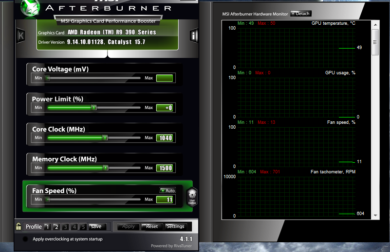

IDLE gehäuse open

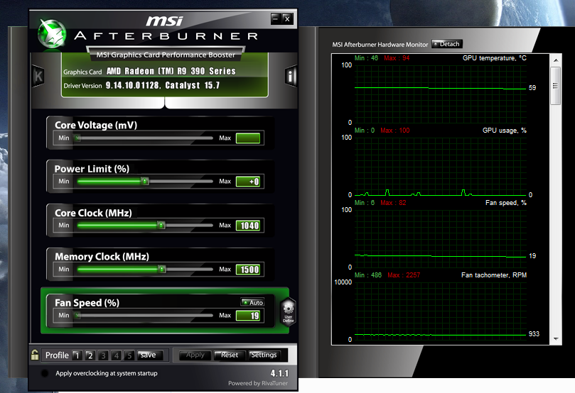

IDLE gehäuse closed (während ich diesen text verfasse sind es 54°C)

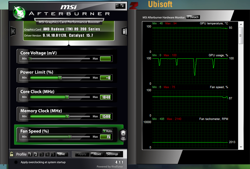

Gehäuse geschlossen und im Game

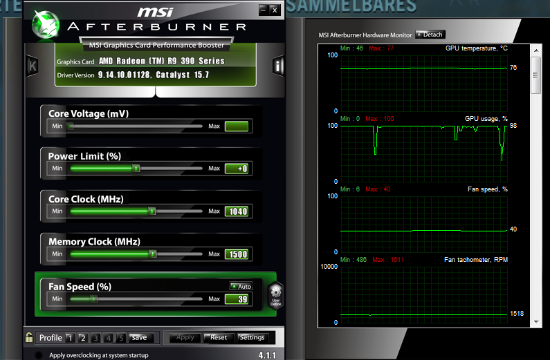

Gehäuse offen und im Game

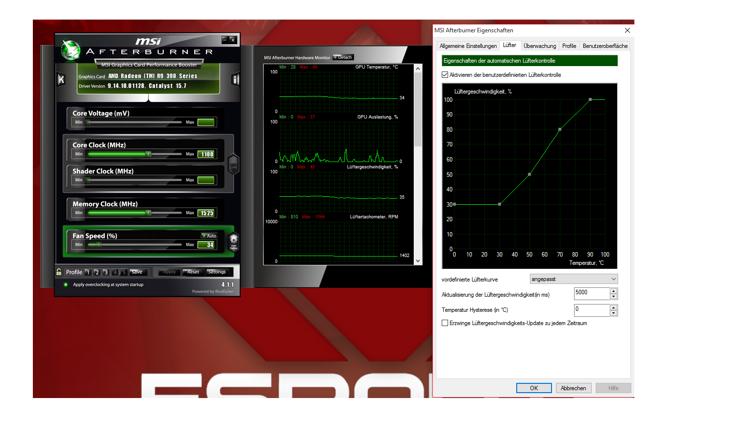

Stell mal die Lüfterkontrolle so ein wie ich das gemacht habe in MSI Afterburner.

PS lass die lüftersteuerung deiner Grafikkarte einfach mal auf standart also beim msi afterburner die benutzerdefinierte Kontrolle deaktivieren
