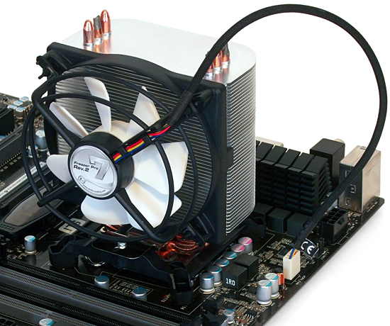

der kuehler kann nur auf diese weise montiert werden, da er genau wie der boxed-kuehler an den plastikhaltegestell am mainboard montiert wird. das ist bei amd leider so war bei meinem freezer damals genauso. auf nem intelsystem kann man den kuehler in alle richtungen montieren
fuer die cpu ist der freezer natuerlich aussreichend. nur die spawas kuehlt er nicht

ja wie gesagt, auf nem intel system kann man den richtig anbringen

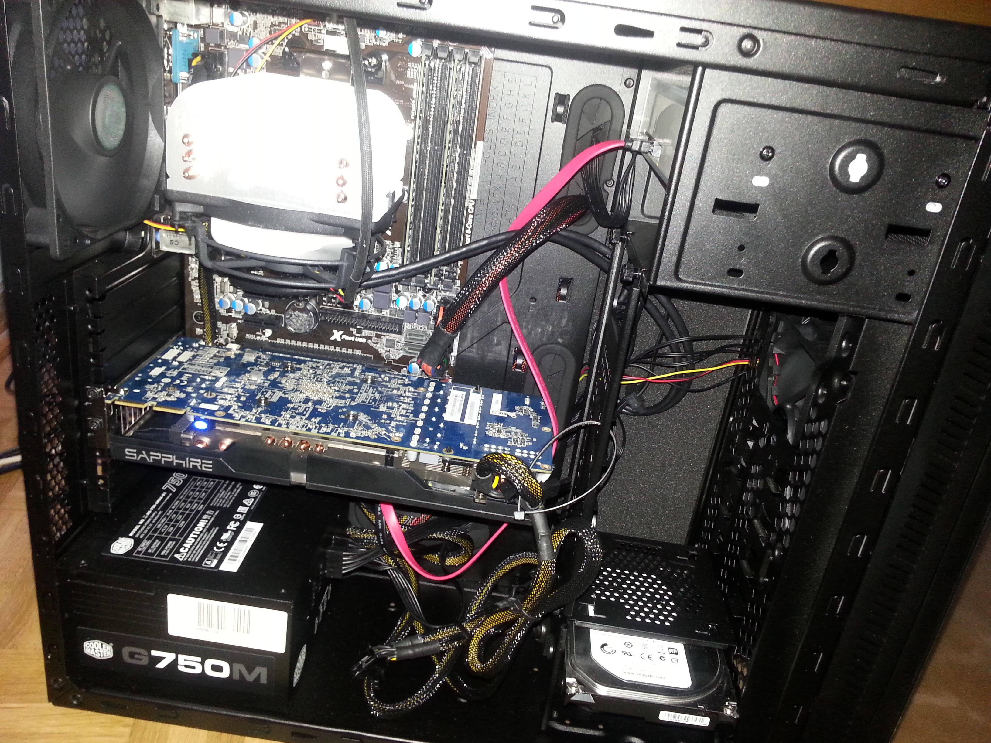

Hallo, wollte mich nochmal für die ganze Hilfe von euch bedanken!
Habe ein neues Gehäuse wo die Luft deutlich besser abkann zudem noch einen neuen Frontlüfter und einen Lüfter oben am Gehäuse, Temp. ist bei 100% Volllast bei 54° gewesen (1 Stunde getestet).
