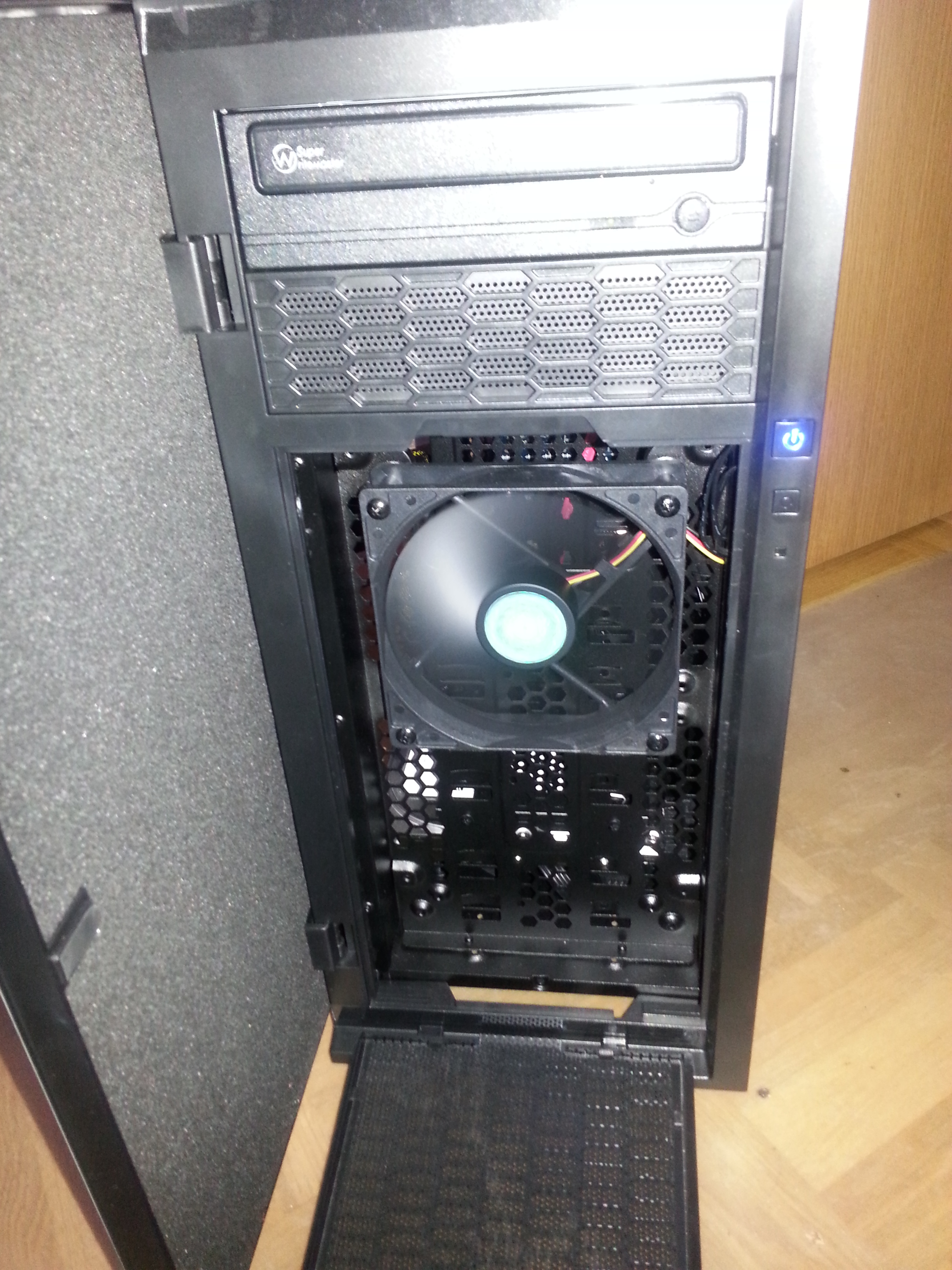

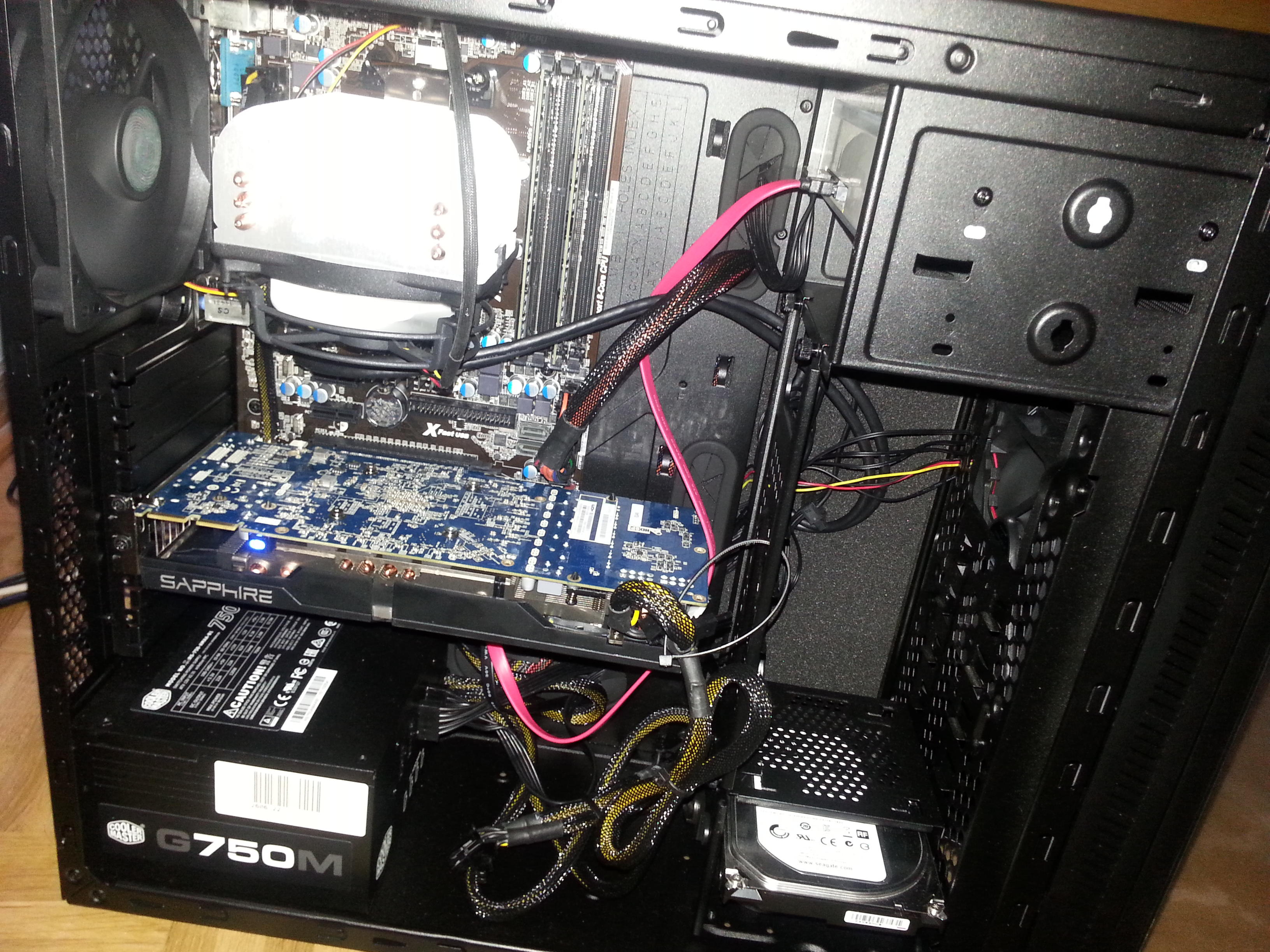

Hier das Gehäuse:
Ja er wusste welchen CPU, GPU usw. ich habe.

Den Kühler hätte ich auch um 90° nach links gedreht aufgebaut. Also so, dass der Lüfter von der CPU durch den Kühlkörper durch bläst und der hintere Gehäuselüfter diese warme Luft gleich abtransportiert.
Nimm einen anderen Kühler. Das Problem ist, dein Kühler schaufelt die Luft nach oben, während der Gehäuselüfter die Luft nach links wegsaugt. Ich selbst kann den EKL Brocken bzw. EKL Brocken 2 empfehlen oder wenn du bei Arctic Cooling bleiben willst den größeren Freezer 13

@technik_el Die Kühler bringen alle nichts, da das Mainboard einen Top Blow braucht für die SpaWa's....
@kose2001: Dachte ich mir im Nachhinein auch.
@Pilotix, kose2001: Ich bin da nun ein wenig bei dem hängen geblieben, denn der würde die Spannungswandler auch mit kühlen: EKL Alpenföhn Panorama
Sollte sich dein PC "Fachmann" wegen des Austausches quer stellen verweis ihn auf die CPU Liste von AsRock wo angegeben wird, dass du einen Top Blower brauchst .
