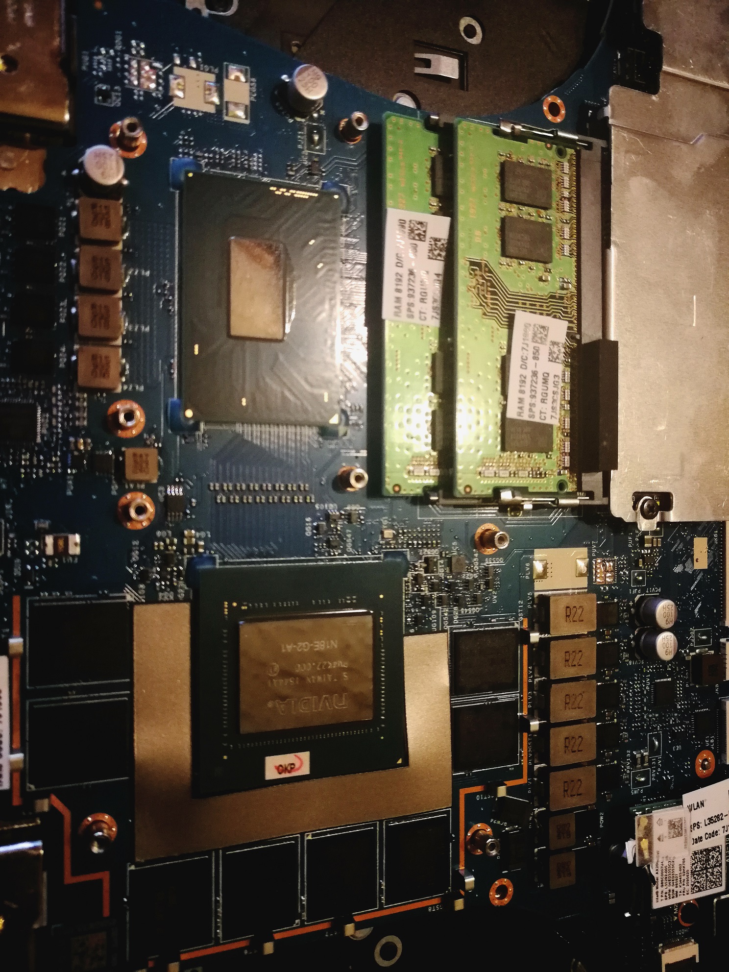

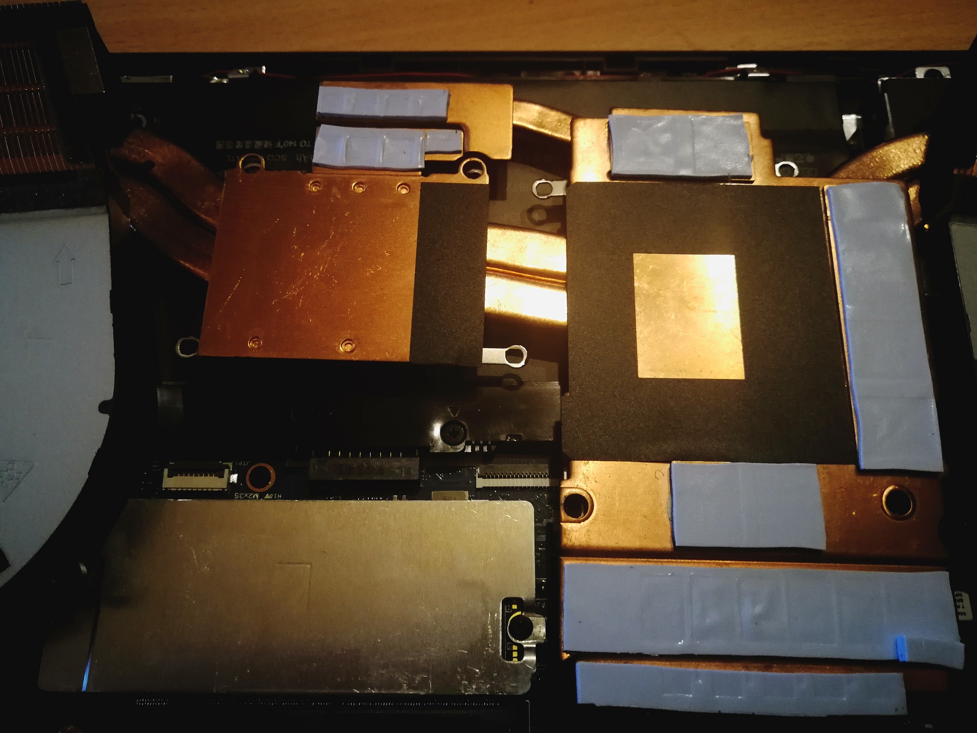

Hallo , ich habe am Samstag meinen HP Omen 17 erhalten (u.a mit Intel 9750H und RTX 2070) als B-Ware. Nach dem Windows einrichten habe ich mir erst einmal so ein bisschen die Software angeschaut u.a auch die Command Software von HP. Dort stand das die CPU wohlgemerkt im Idle! über 90 Grad Celsius hat(GPU um die 47 Grad C.). Ich dachte im ersten Moment die Software liest die Werte falsch aus. Allerdings lief der Lüfter auch deutlich(dafür das der Prozessor quasi nichts macht). Zur Sicherheit habe ich noch Core Temp und HardWareInfo installiert und bei brachten die selben fatalen Ergebnisse. Core 0 oder 1 hatte sogar kurzzeitig die 100C geschafft. Drei andere Cores 99C einer glaube 96C. Ganz komisch war auch das Core 5 deutlich kühler war als die anderen (max Temp etwa 75C).
Klar war das hier was ganz derbe nicht stimmt. Nun habe ich mich entschlossen ihn aufzumachen und habe den Kühler für CPU/GPU entfernt. Und es ist tatsächlich das passiert was ich dachte! Weder die CPU noch die GPU hatten Wärmeleitpaste. Krass.
Was soll ich machen? Zurück geben und nicht sagen das ich ihn auf gemacht habe oder WLP drauf machen(habe extra Alpenföhn Permafrost 2 WLP gekauft,ist heute gekommen) und schauen wie er läuft? Ich weiß ja nicht wie lange das Gerät schon ohne WLP lief und wie sehr die CPU darunter gelitten hat. Habe extra Fotos gemacht alles blitzeblank auf CPU und GPU sowie den Kühlflächen.
Was würdet ihr tun?

Das ist interessant.... auf den Bildern sind die Kupferteile blitzblank was ungewöhnlich ist, denn normalerweise bleibt immer ein dunkler Schatten von der WLP zurück. Kann von Werk aus die Paste vergessen worden sein? Hast du die Gravuren von GPU und CPU überprüft, um festzustellen, ob jemand was ausgetauscht hat/langsamere Hardware verbaut hat. Ich würde nix mehr anfassen und den Verkäufer kontaktieren.

Ja das ist mir auch aufgefallen , normaler weise wird das Kupfer dann etwas dunkler. Danke für den Tipp mit den Gravuren! Die sind allerdings okay GPU:N18E-G2-A1(RTX 2070) CPU: SRF6U (9750h). Was man auf meinen Fotos jetzt nicht sieht ist , das es Fingerabdrücke auf CPU und GPU sieht(nicht meine) und Wischspuren auf den Kühler.

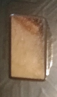

Ich würde mich auch mit dem Händler in Verbindung setzen, denn die Vergrößerung des Bildes der CPU (Post #10) sieht nicht so gut aus. Eine aufgelötete CPU zu ersetzen, ist dann auch nicht so leicht...
Daher Umtauschrecht / Gewährleistung nutzen.

Lillymouche schrieb:
Anhang anzeigen 914652 ... was ist mit der Ecke oben rechts passiert?
Rücksprache mit den Verkäufer halten bietet sich jedenfalls an - und dabei klipp und klar dokumentieren, dass die Temperaturen seit der Inbetriebnahme jenseits von Gut und Böse waren, dass Du deshalb nachgeschaut und die fehlende WLP entdeckt hast.
Ferner mal prüfen, was der Verkäufer alles so als "B-Ware" deklariert. Generell sollten das ein paar Gebrauchsspuren sein, aber nicht das komplette Fehlen eines Bestandteils, den man üblicherweise erwarten kann. Daher würde ich persönlich das hier durchaus als Sachmangel ansehen, aber über sowas kann man gut und gerne streiten.
Entweder soll man Dir was zurückerstatten oder den Krempel zurücknehmen.
Aber wenn die Ecke da echt angekokelt sein sollte, sollen sie ihren Schrott selbst entsorgen.
CPU ist okay(also optisch) , nur eine Spiegelung.
