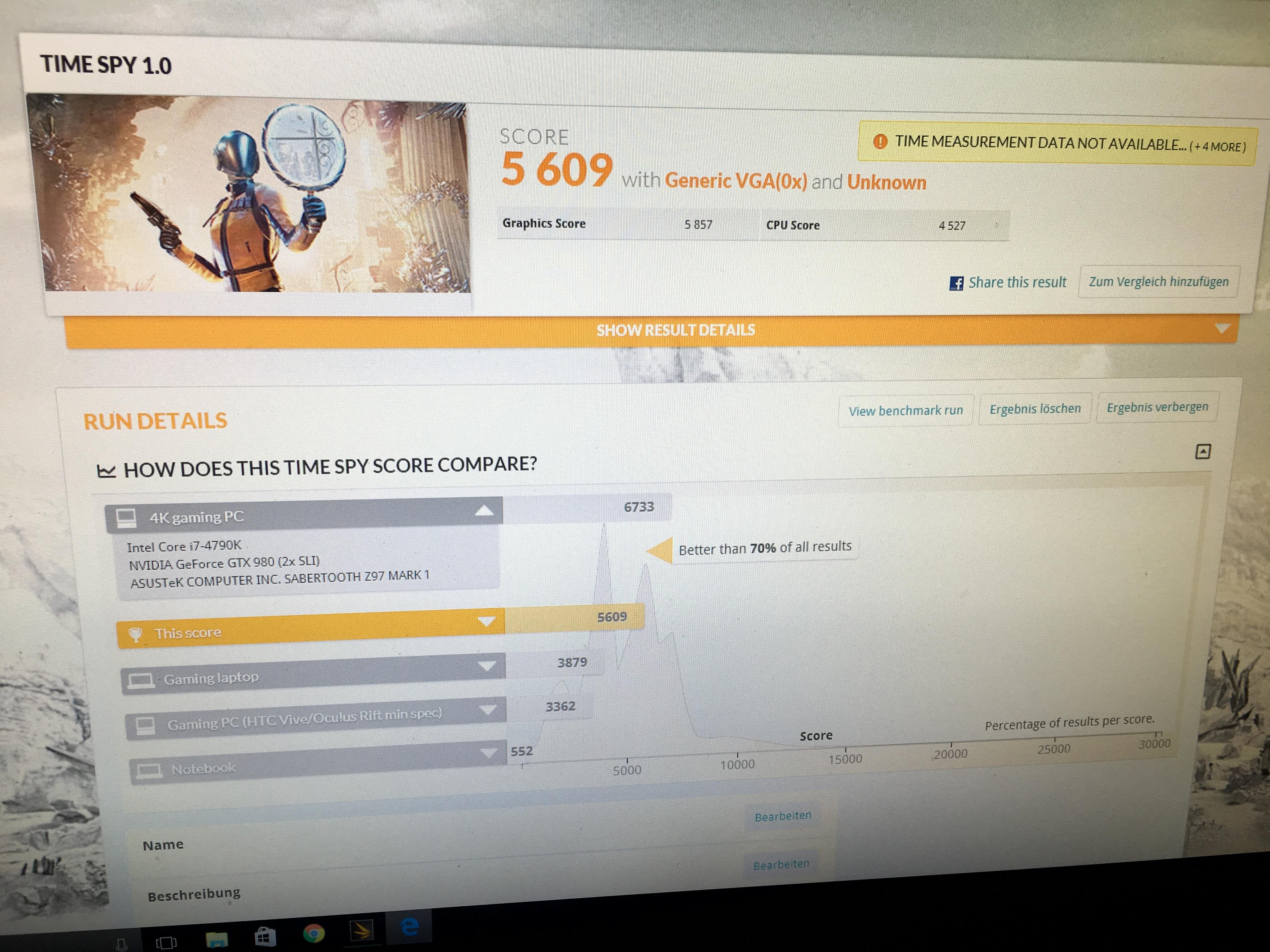

Nun zum Benchmark:

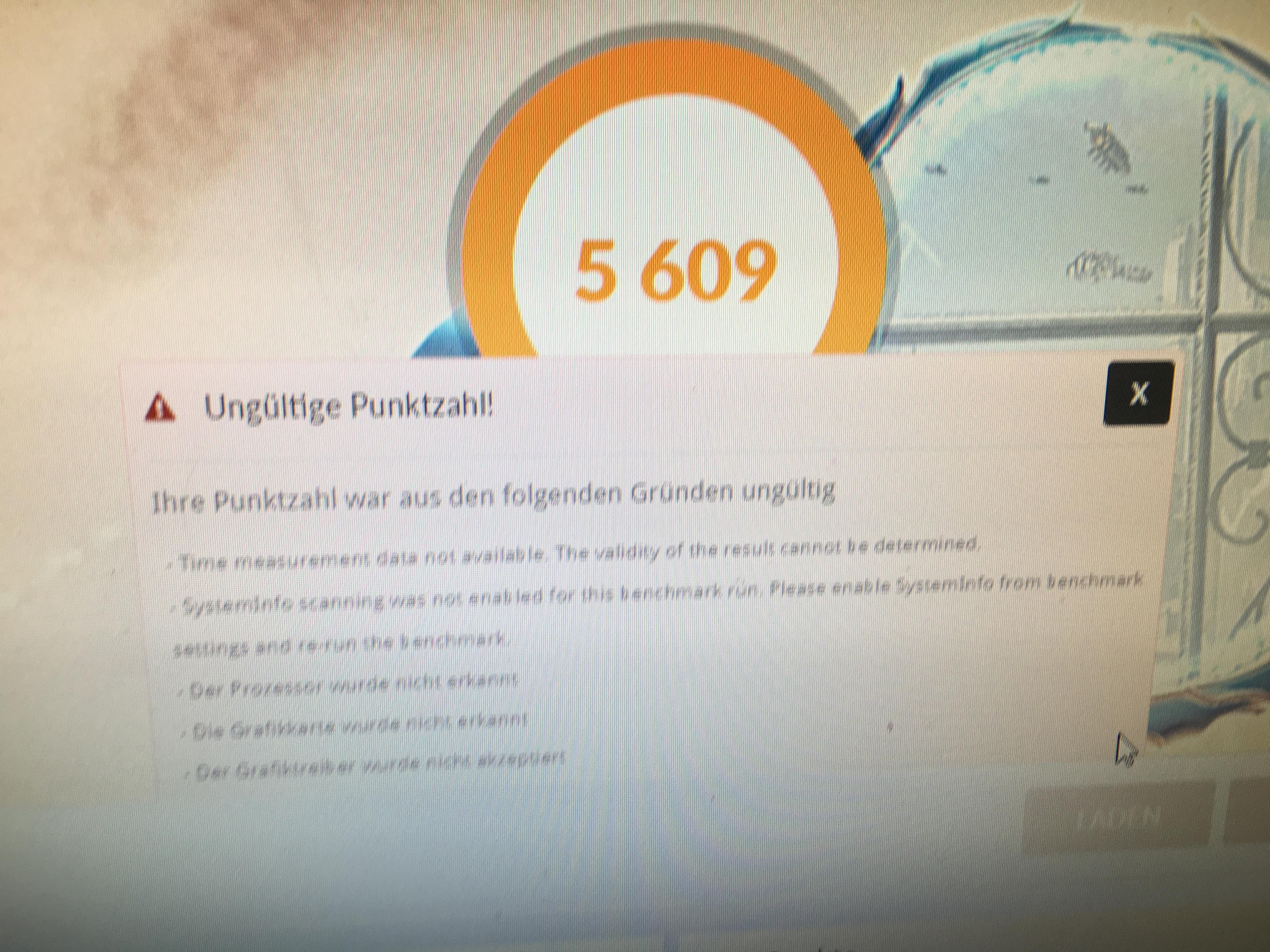

3D-Mark Demo erkennt überhaupt nichts an Hardware. Hier mal die Ergebnisse des Benchmarks "Time Spy":
Ist das Ergebnis nicht viel zu schlecht?
Freue mich sehr über Ratschläge!
Für den Bench fehlt ein gültiger Grafikkartentreiber.
