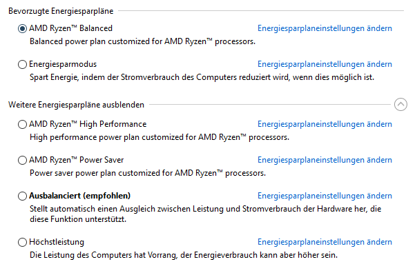

  • Stelle mal in Windows auf "Ryzen Balanced" (dafür musst du den AMD Chipsatztreiber herunterladen, gibts auf computerbase)
Den hatte ich anscheinend die ganze Zeit schon drinnen..

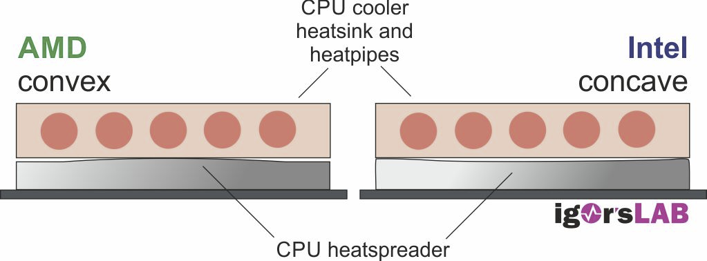

Interessanter Test und Überarbeitung:
Intel Core i9 vs. AMD Ryzen 9: Wie konvex oder konkav sind die aktuellen Heatspreader wirklich und was sind die Folgen? | Labortest |Igor'sLAB
Kühlerboden schleifen: Aus Intel und konvex wird AMD und konkav | Lesertest und Bilderstory | Igor'sLAB

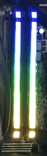

Deine Rams sind wahrscheinlich auch in den falschen Slots. Leider sieht man das bei dem Blinkiblinki
kaum. Die sollten in dem 2ten und 4ten stecken? Und dann Feuer frei mit dem XMP-Profil im UEFI.

Kann ich bei den erweiterten Energieeinstellungen den minimalen Leistungszustand des Prozessors herabsetzen? der steht nämlich auf 99%
ja der kann auf 5% gesetzt werden.
Hast du für den RAM schon das XMP Profil aktiviert, das du auch die 3200 MHz des Speichers nutzen kannst?
Danke, ja habe ich.
Durch das anpassen des Leistungszustands gehen die Temperaturen mit um die 50 Grad jetzt. Der Rest liegt dann wahrscheinlich am Gehäuse. Lüfter alle in die selbe Richtung zeigend installiert.
