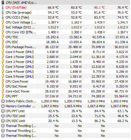

ich habe den Boxed Kühler des Ryzen 5 3600 durch den Alpenföhn Brocken Eco Advanced ersetzt. Vorher schwankten die Temperaturen im Idle zwischen 45 und 65 Grad und der Boxed Kühler drehte immer wieder auf (zwischen 900 und 1500RPM), sodass die Geräuschentwicklung wirklich störte. Unter Cinebench R20 waren es um die 90 Grad, bei normalem Rendervorgang in C4D R16 habe ich abgebrochen weil es über die 90 ging.
Jetzt mit dem neuen Kühler ist es im Idle unverändert (siehe Anhang). Bei Cinebench erreichte er nur 78 Grad und unter R16 normalbetrieb 83. Soweit war ich zufreiden. Aber als ich Far Cry 5 Online gespielt habe gingen die Temperaturen auf 90 Grad hoch.
Außerdem schwankt die Drehzahl im Idle immer noch stark.

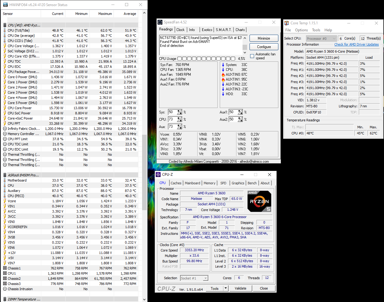

Es wundert mich auch, dass SpeedFan eine so niedrige CPU Temp anzeigt, ich glaube das stimmt nicht.

Die CPU (Tclt/Tdie) Temperatur geht im Moment zum Beispiel von 38 auf 45 und fällt dann langsam auf 38 ab bevor es wieder von vorne losgeht.
Sieht mir danach aus das der Energiesparmodus für die CPU nicht aktiv ist und daher im Idle 40°C anliegen.
Zumindest scheint laut den Bilder immer die maximale Frequenz anzuliegen.
Liste mal bitte deine Hardware auf. Gerade das Gehäuse und die verbauten Lüfter, gerne auch Fotos reinstellen.
Hast du etwas im Bios abgeändert (auch damals) bzw. in Windows verstellt was das Energiemanagement angeht?
Reaktionen: Ned Flanders

Und sind diese 90° C Spikes oder geht der auf dauer so hoch? Weil average ist ja deutlich niedriger.
P.S.: Dein RAM läuft ohne aktiviertes XMP nur bei 2400MHz.
P.P.S.: Ich nehme an Bios ist 3.90?
Die Lüftergeschwindigkeit ist irgendwie komisch...
Chassis 2 läuft mit 1800Umin während 1 und 3 auf 800 laufen...
Diese "Spitzen" im Leerlauf habe ich auch auf meinem Ryzen, das ist glaube ich einfach so.
HWiNFO oder Ryzen Master verwenden.
Ryzen taktet innerhalb kürzester Zeit sehr schnell hoch und runter, wodurch sich die Temperaturen schnell ändern. Bei MSI kann über 'step up time' eingestellt werden, dass eine kurze Takt-/Tempartursteigerung ausgeglichen wird. Daher prüfen, ob das Mainboard so eine Funktion hat.
Die Temperatursensoren des Ryzen geben immer den Peak-Wert einer der vielen Sensoren zurück und keinen Durchschnitt.

Der wert für den Lüfter kann auch garnicht stimmen, HWInfo zeigt bei dem manchmal 65000RPM an dabei drehen sie alle genau gleich schnell. Es sind halt billiglüfter die können garnicht so schnell (in Speedfan kann ich sie nicht schneller machen)

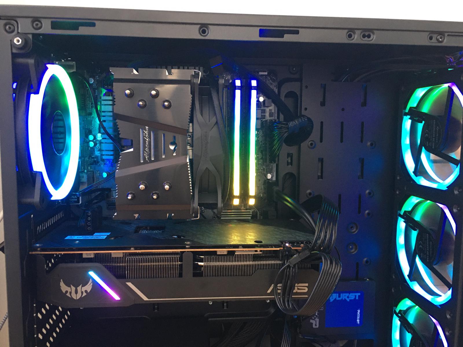

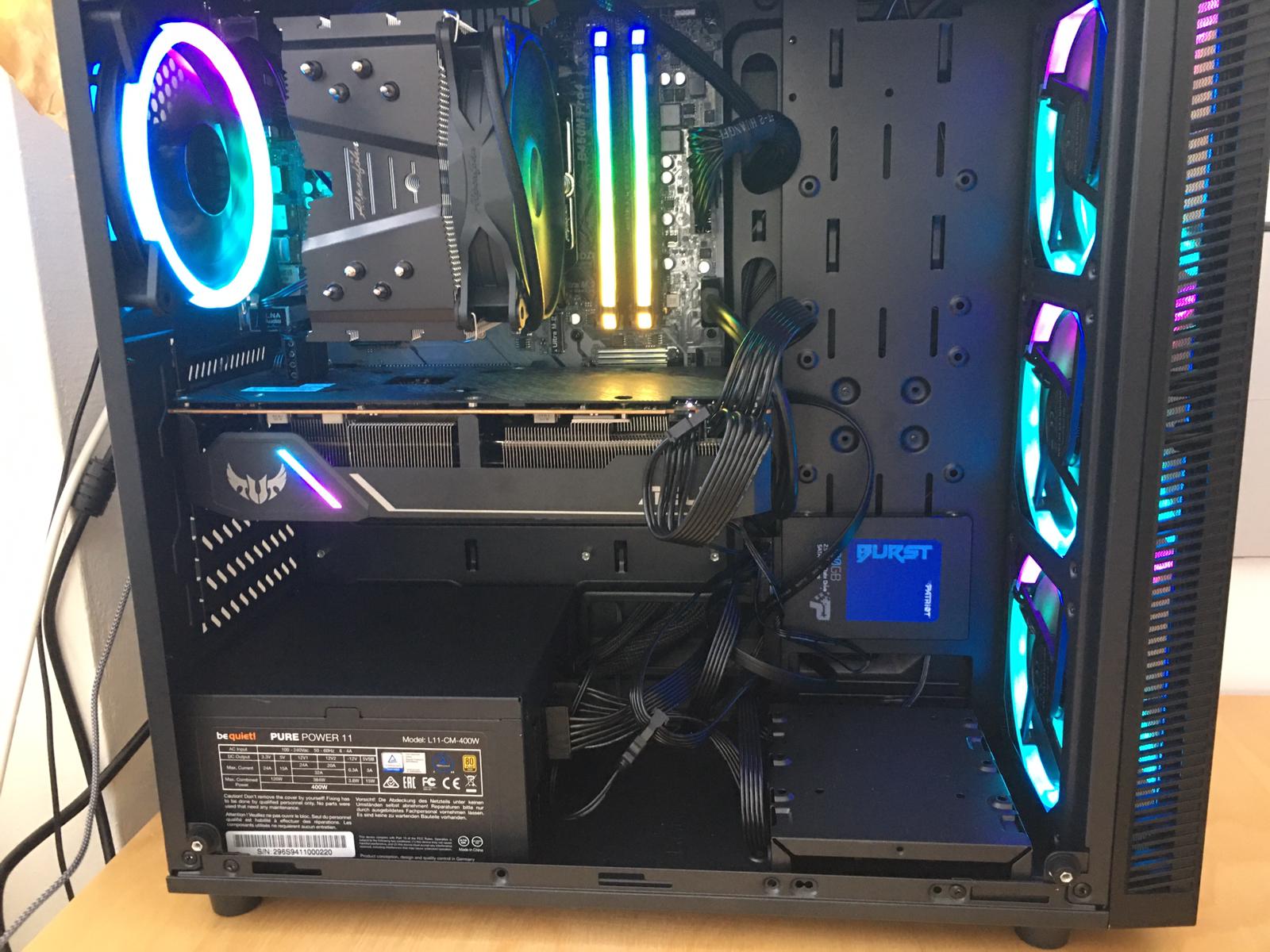

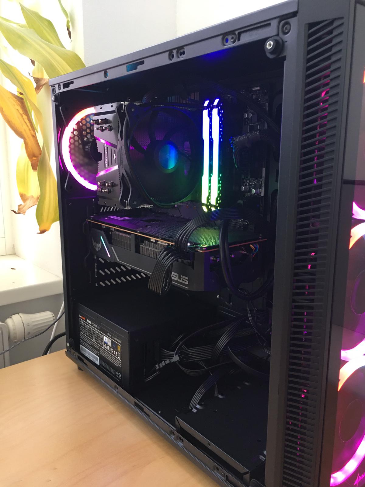

Kannst du mal Fotos machen, wo man das komplette Innere, den hinteren Lüfter und die vorderen Lüfter erkennt?
Mir scheint es, als würde die Luft nicht ausreichend schnell oder "falsch" durchs Gehäuse gepustet.

Hmm sieht alles sehr gut aus.
Kann jemand was zu den Spannungen der CPU sagen? Vllt hilft etwas undervolting?
