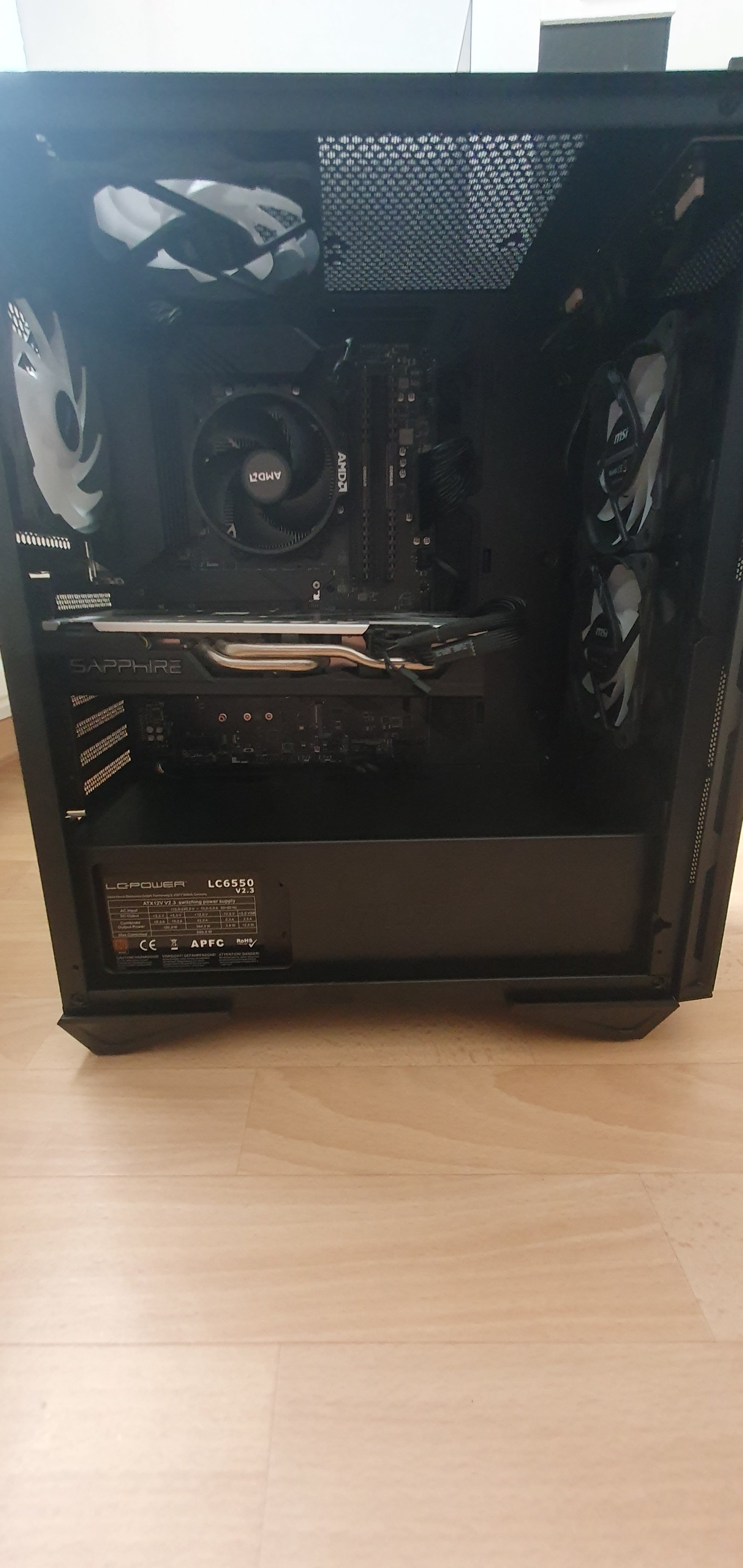

  • Prozessor (CPU): AMD Ryzen 5 5600X + Boxed Kühler
  • Arbeitsspeicher (RAM): 2x8 GB Corsair vengance LPX 3200MHZ
  • Mainboard: MSI MPG B550 Gaming Plus
  • Netzteil: LC Power LC6550 V2.3 550W
  • Gehäuse: MSI MPG Gungnir 100R
  • Grafikkarte: Readon Rx 580 Nitro+
  • HDD / SSD: WD Blue 1TB HDD

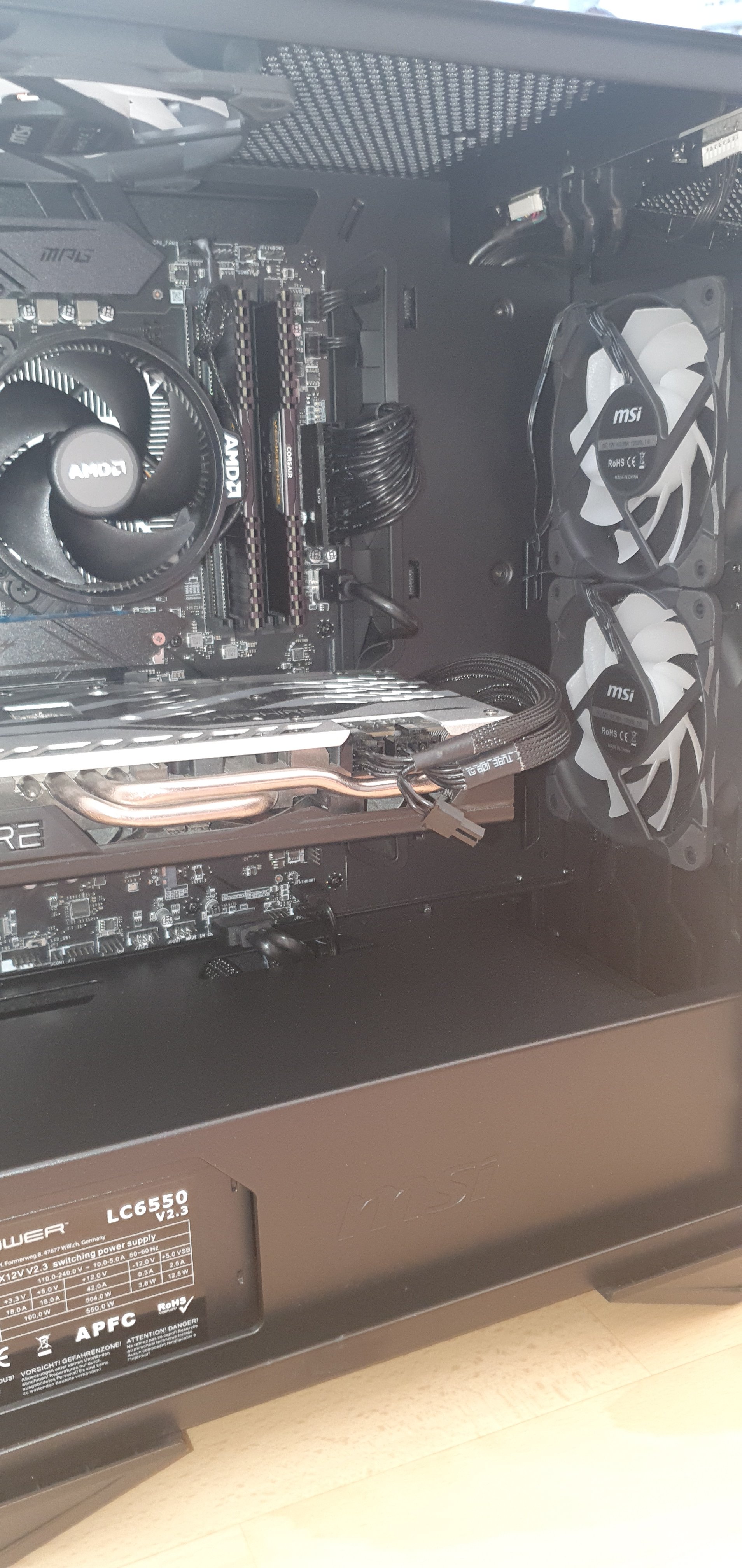

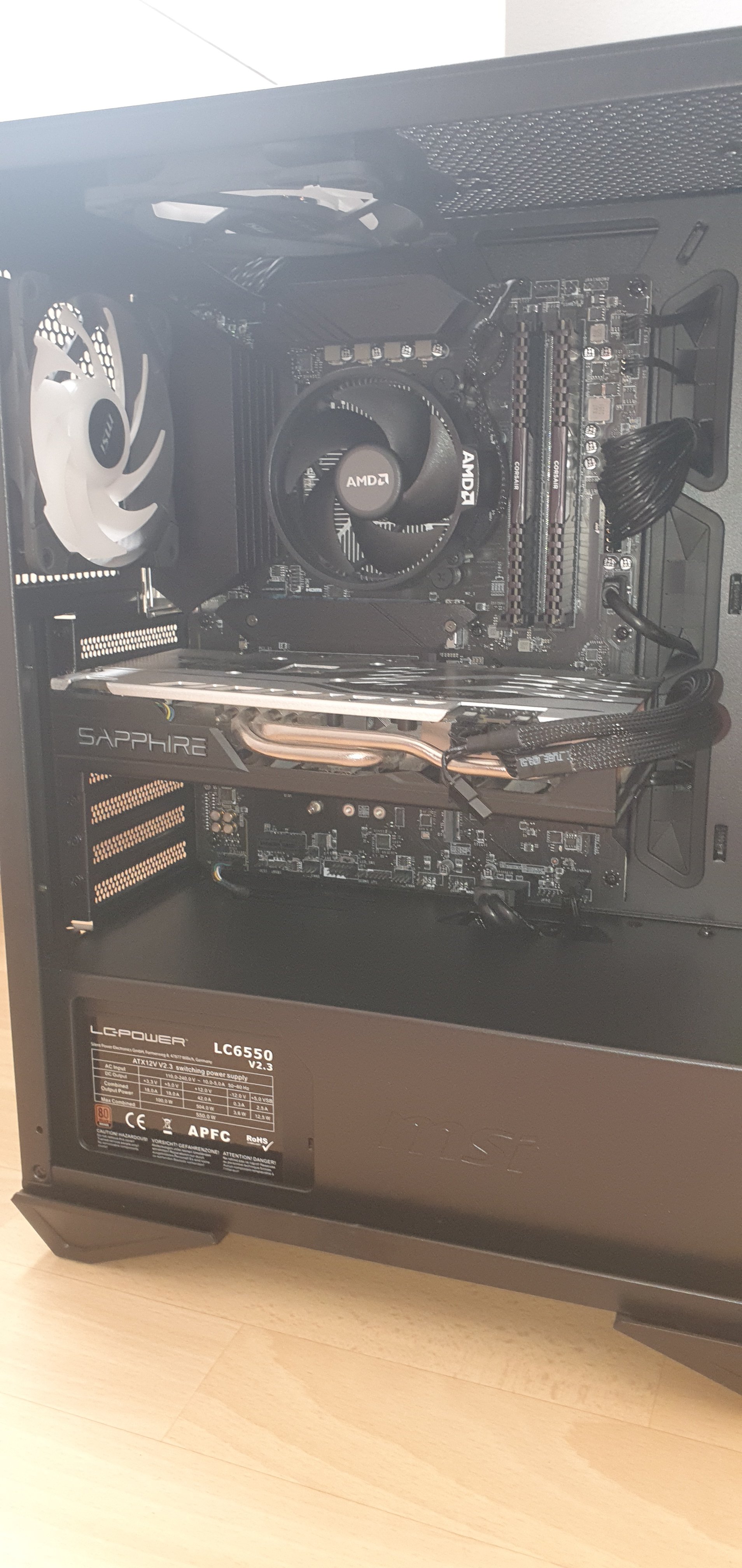

  • Gehäuse Lüfter : 2 Vorne, 1 Oben, 1 Hinten: Vorne/Oben pusten, Hinten Saugt.

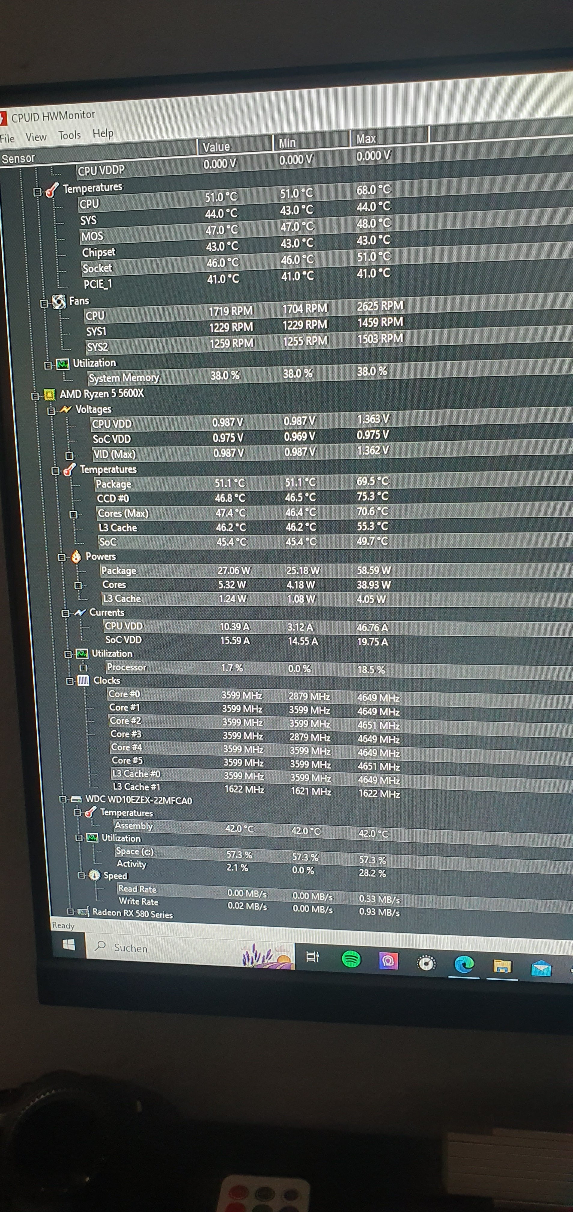

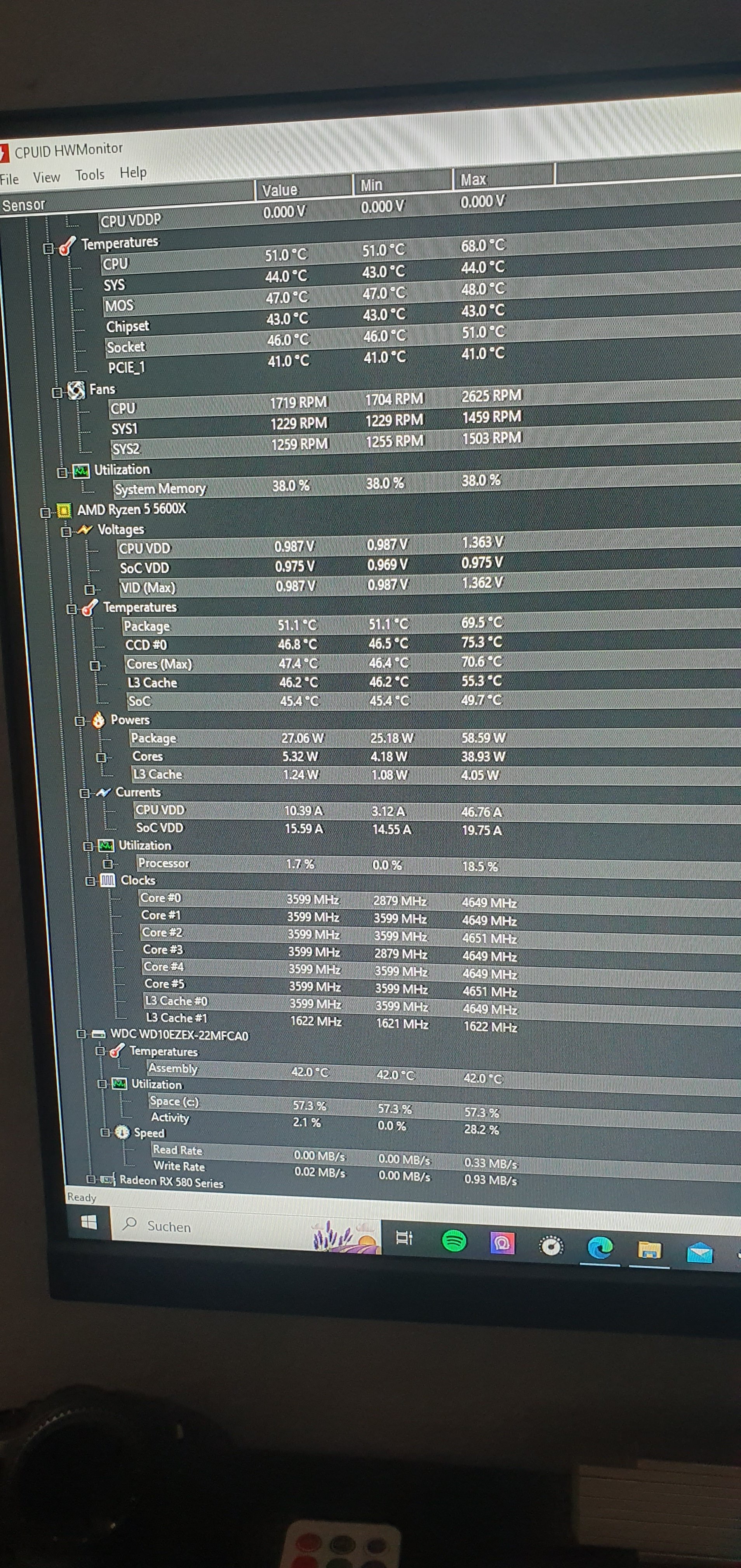

Ich habe seit 2-3 Tagen sehr hohe Temperaturen meiner CPU Festgestellt, im Idle 50-70 Grad und im Game bis zu 95 Grad.
Vorher waren die Temps jeweils ca 15 Grad Kühler.
Jedoch ist die Raumtemperatur zur zeit auch sehr hoch, geschätzt 25 Grad.

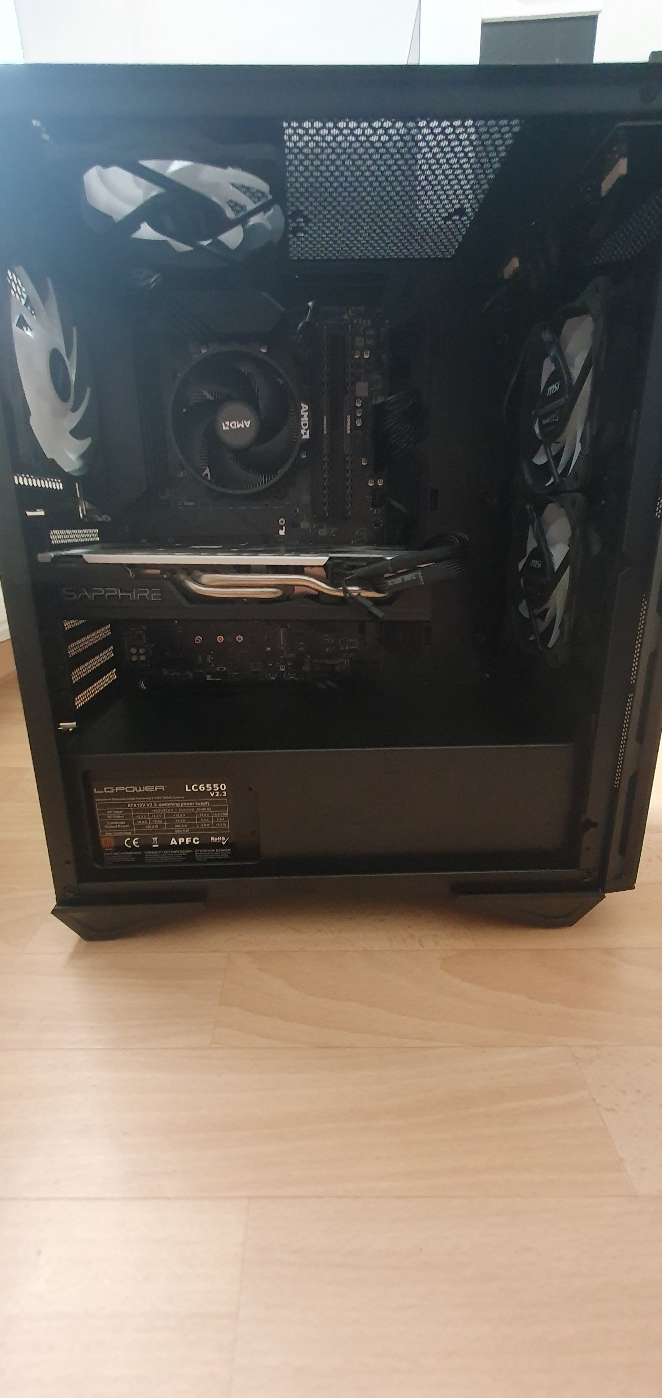

Ich habe einen Gehäuse Lüfter aus der Front nach Oben verbaut damit die CPU mehr Frischluft bekommt, teilweise habe ich einen kleinen Ventilator von Oben in das Gehäuse Pusten lassen, das hat die CPU ca 20 Grad runter gekühlt ist aber halt keine wahre Lösung.
Wärmeleitpaste wurde erneuert.
Staubfilter und Lüfter wurden gereinigt.

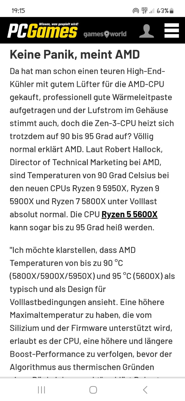

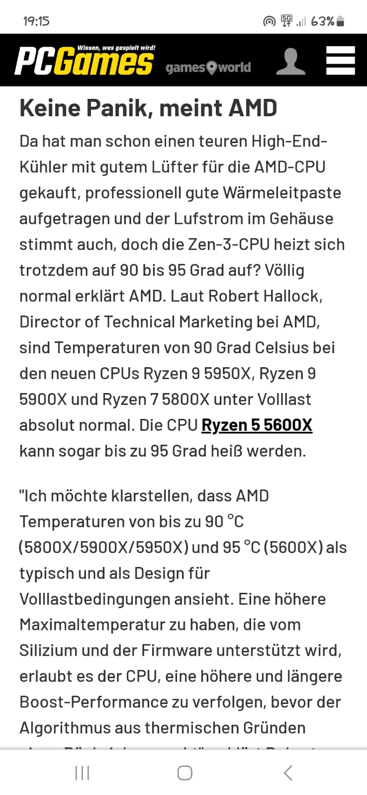

Ich habe auch ein Artikel gelesen in dem steht die Temperaturen seien so von AMD beabsichtigt, screenshot ist anbei.
Ist das einer verlässige Info also so alles ok ?

Du hast dir die Antwort schon selbst gegeben. Die Temperaturen im Zimmer sind höher. Zudem ist der Boxedkühler nun auch nicht gerade das Gelbe vom Ei.
Den Gehäusöüfter oben einblasend zu verbauen ist auch kontraproduktiv denn damit störst du den normalen Airflow. ( Vorne / unten rein , oben /hinten raus)
Reaktionen: E1M1:Hangar und Mettmelone
Btw, das Gehäuse ist auch eher ne Designsauna, Kein Mesh in der Front und nur n paar Alibischlitze.
Reaktionen: hax69, der Unzensierte und Mettmelone

Hohe Temperaturen mit dem Boxed sind relativ normal, zumal wir ja Sommer haben.
Du kannst den Lüfter oben drin lassen aber solltest ihn umdrehen, so dass er warme Luft mit hinaus befördert.

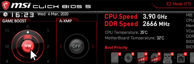

Edit: Sollte bei dir im Bios der Gamingmode aktiv sein, bitte ausschalten.

Nein, aber meiner Meinung nach die Richtung des oberen Lüfters auf ausblasend wechseln (Lüfter rumdrehen).
Momentan blasen 3 Lüfter rein und nur einer die heiße Luft raus.

+1 oberen Lüfter ausblasend montieren
ansonsten dann einfach so lassen. Moderne Prozessoren werden einfach relativ warm und so lange du keine Leistungsprobleme hast oder dir die Lüfter zu laut werden musst nicht weiter tätig werden.
Der 5600X ist eig. relativ leicht zu kühlen (vom Boxed mal abgesehen), da reicht schon zum Beispiel nen Arctic Freezer 34 / 34 Duo.
Der Gamingmode ist seit heute mittag aus. Lüfter drehen werde ich morgen früh machen und dann zusehen dass ich zeitnah eine neue Kühlung bekomme.

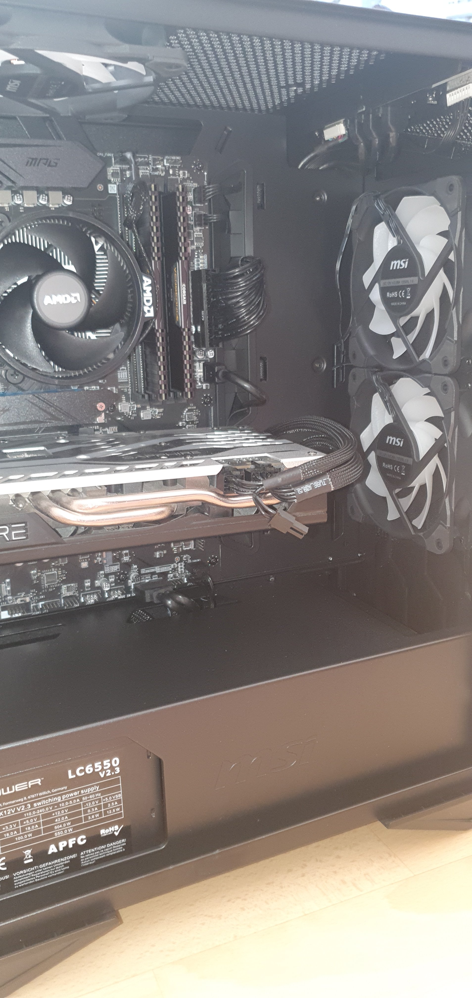

Den (natürlichen) Airflow kannst bei den Temps und bei offenem Gehäuse eher vergessen.
Oder ist das Gehäuse (sonst) verschlossen? Die Komponenten sind auch eher hitzefördernd...NT, Graka
Das Gehäuse ist sonst verschlossen, es war lediglich für die Bilder zur Anschauung geöffnet damit ich nicht im nachhinein nach dem Aufbau des Systems gefragt werde bezüglich des Airflows etc.
