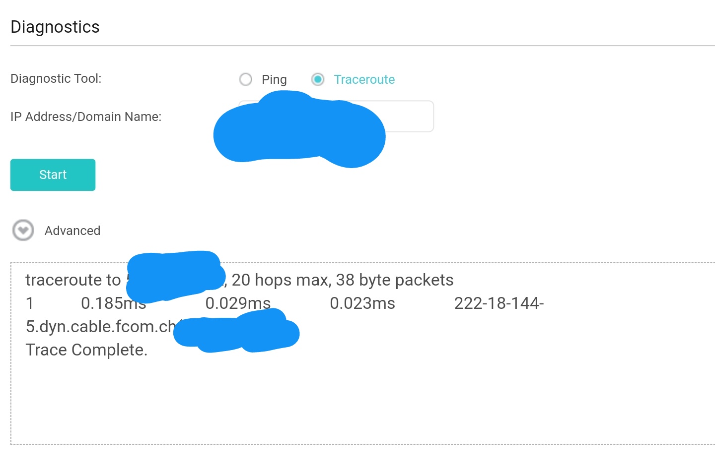

Natürlich gerne, ich bin erst im 2. Lehjahr meiner Informatiker-Ausbildung und Traceroutes zu verstehen habe ich nie richtig gemeistert.
Ping von Router auf 8.8.8.8:
Ping von Router auf meine Öffentliche IP:

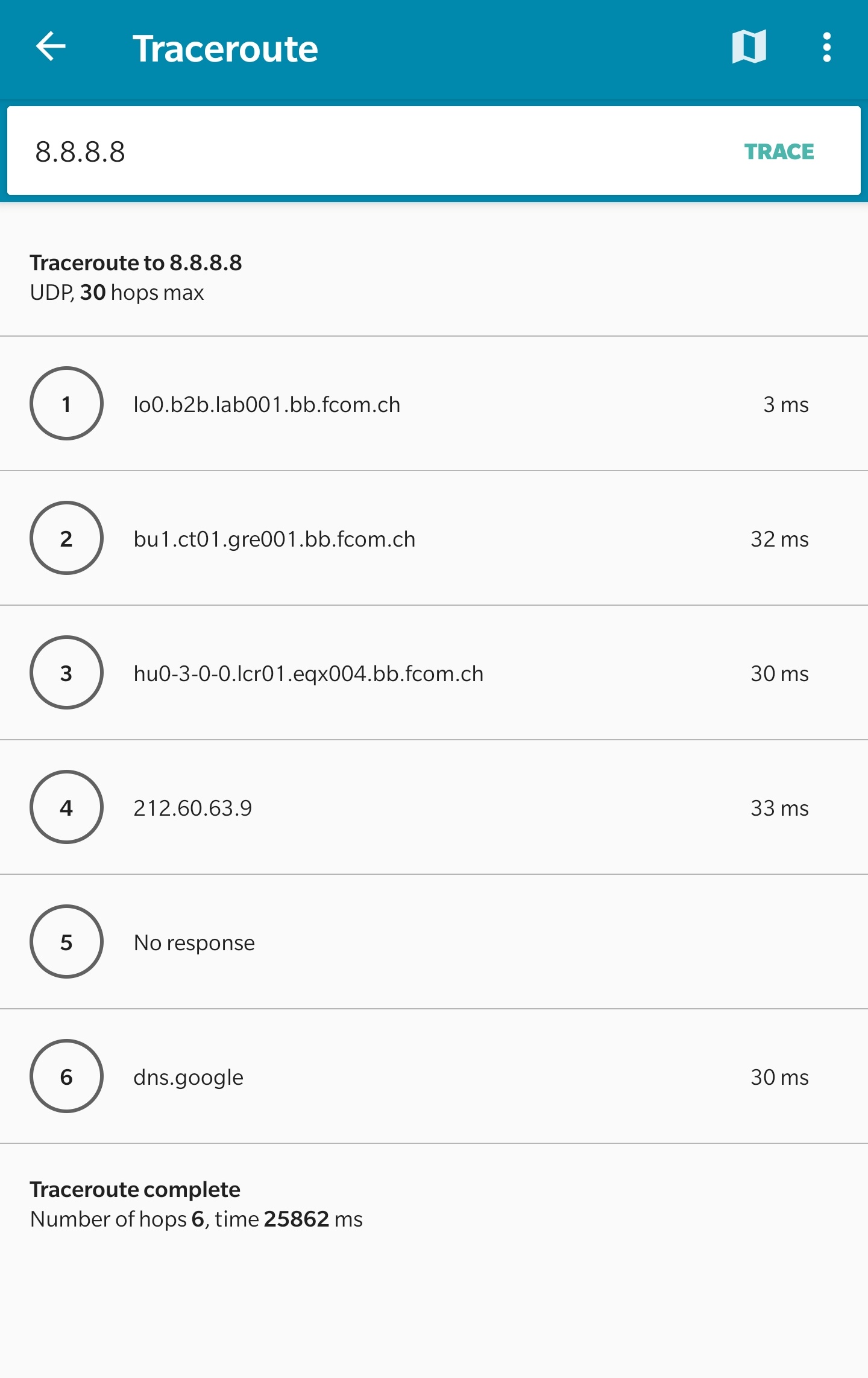

Ping von Handy aus auf 8.8.8.8:
Der Traceroute vom Router aus auf 8.8.8.8 ist nicht so aussagend, weshalb ich noch einen von meinem Handy aus gemacht habe. Könntest du mir erklären was dieses "No response" bedeutet und ob das das Problem ist? Ich denke die IP über No Response ist der DNS-Server der auf dem Router eingestellt ist, er wurde automatisch bezogen.
No response kommt daher, dass die Router nicht auf ICMP antworten - das kann der Betreiber so einstellen
Der Handy trace war über das Mobilnetz richtig?
Also nach dem was du beschreibst tippe ich immer noch auf das Modem weil ein Neustart das Problem für einige Zeit löst. Leider kenne ich das Teil nicht und kann nicht sagen ob andere damit auch Probleme haben

Der Handy trace war vom WLAN aus (deshalb auch die 25862ms time) Danke viel mal für deine Empfehlung und Hilfe
