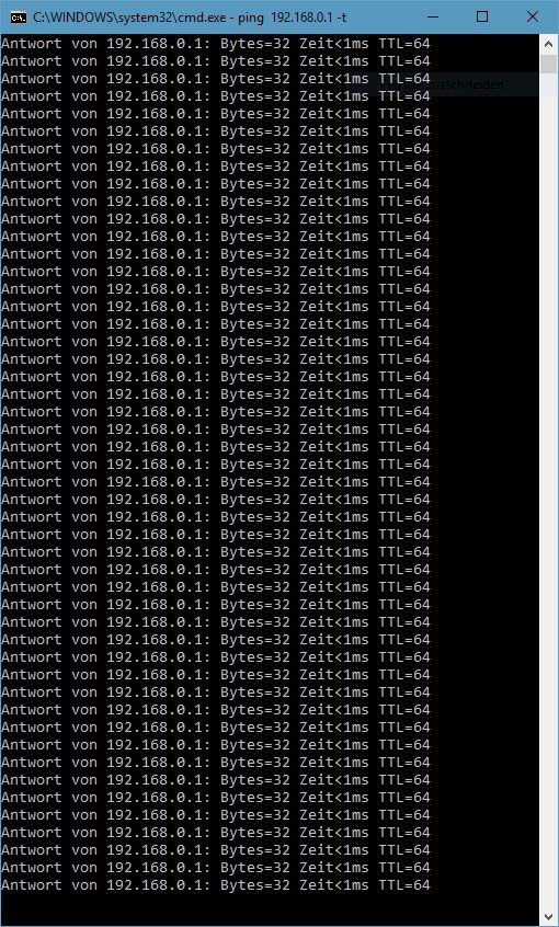

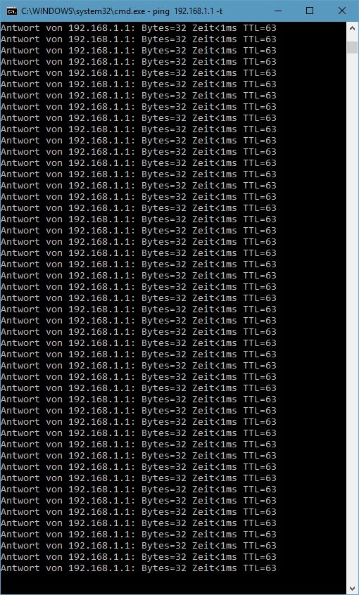

So lange du bis zum Router solche Werte hast, ist dein Problem hausgemacht...
192.168.0.1 Router
192.168.1.1 "Modem" (über WAN vom Router...)
192.168.0.101 TV (in Benutzung)

Laut Bild in #11 gibts bei den Ping-Zeiten zum eigenen Router sowohl bei dir als auch deiner Frau Ausreißer bis 87 bzw. 102 ms. Das Fehlerbild ist von beiden PCs aus quasi identisch. Es stimmt nicht, dass vom Rechner der Frau aus alles in Ordnung ist.
Die Ursache dieser ab und zu megalahmen Pings zum eigenen Router gilt es zu finden und zu beheben. Eine naheliegende Ursache wäre zeitweise Überlast: Entweder Überlast im Netz (Kannst das ausschließen? Hast du nachgeschaut?!) oder Überlast der CPU des Routers.Kannst du auf dem Router mal möglichst alles deaktiveren, was ihm unnötig Stress machen könnte? Was für ein Router ist es überhaupt? Kannst du die Auslastung seiner CPU messen?
