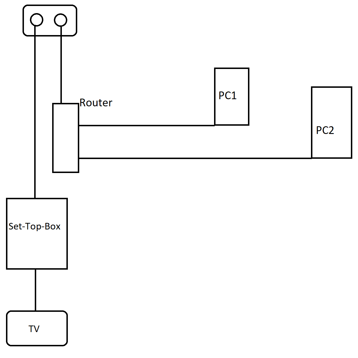

Hm.. Um das noch einmal anzumerken, das TV-Koaxialkabel ist nicht mit dem Router verbunden. Homenetwork.png
Um das noch einmal anzumerken: https://www.computerbase.de/forum/t...m-eigenen-router.1757772/page-2#post-21061398
Was hast Du daran nicht verstanden? Deine Set-Top-Box und dein Router sind an der gleichen Dose angeschlossen. Der Schirm ist an der Antennendose auf dem Gehäuse aufgelegt. Ergo galvanische Kopplung über den Schirm. Der Koaxinstallation ist es egal ob da TV Signale oder Breitbandinternet drüber geht, sie erfüllt nur physikalische Voraussetzungen zur dämpfungsarmen Übertragung für Signale bis 1Ghz bei gleichzeitiger Abschirmung gegen Störaussendung und für bessere Störfestigkeit.

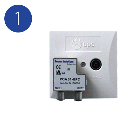

EDIT: Eines habe ich noch vergessen, da der Techniker bei seinem letzten Besuch einen Adapter an die Dose angeschlossen hat, scheint deine Theorie umso interessanter.
Meine "Theorie" hat mit diesem Adapter rein gar nix zu tun. Fotos von deinen Geräten wären zudem hilfreicher als welche aus der A1 Installationsanleitung. Wenn Du möchtest, kannst Du dir die Mühe machen und im angeschlossenen Zustand Fotos von deiner Dose, deinem Router (Anschlusseite) und der Einspeisung der Antennenanlage in deinem Haus posten. Daraus kann man vielleicht was ableiten.
