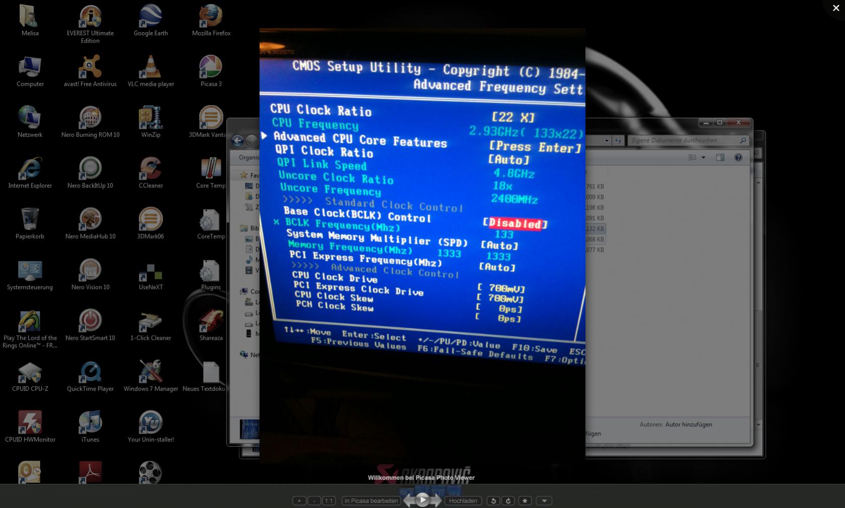

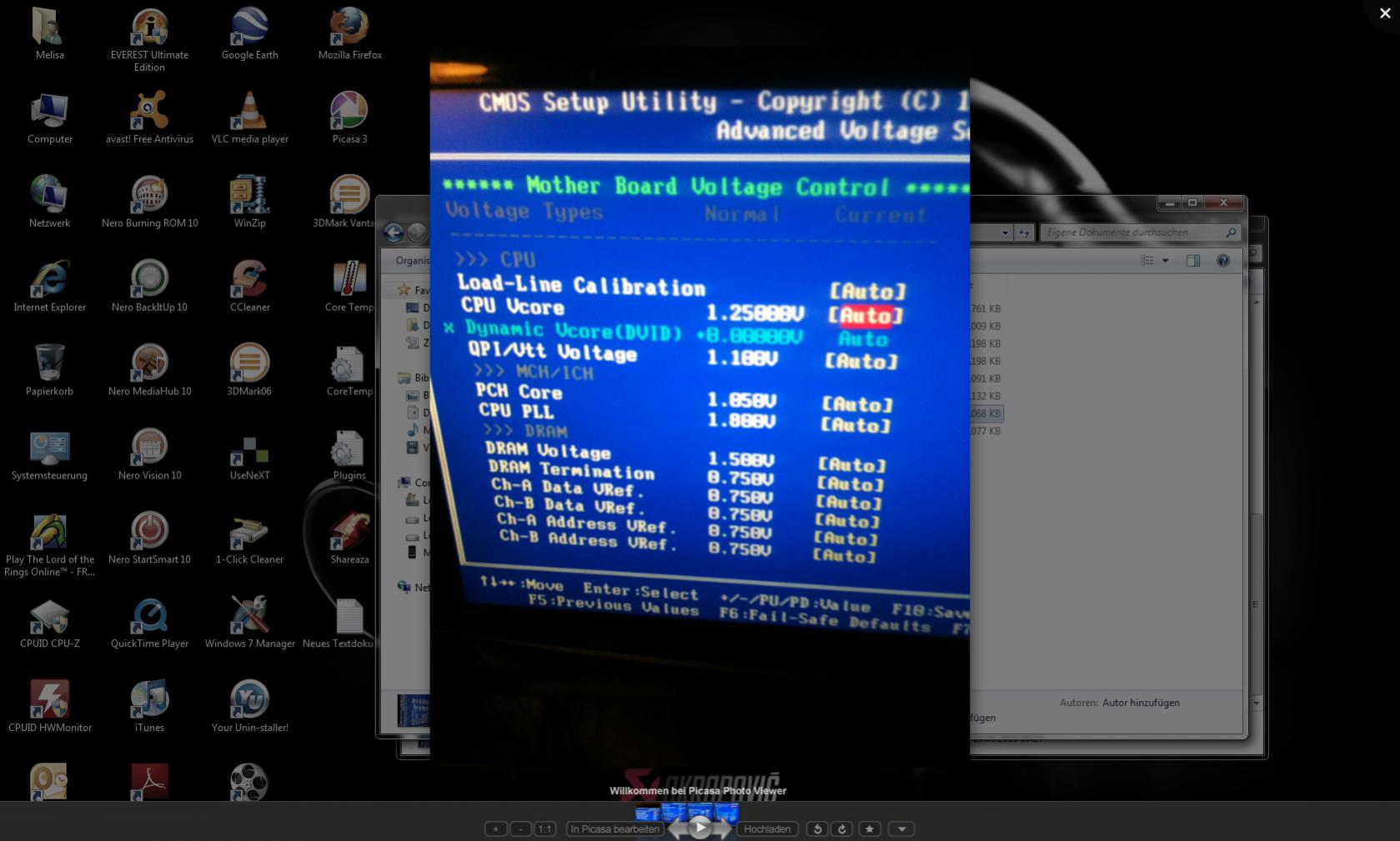

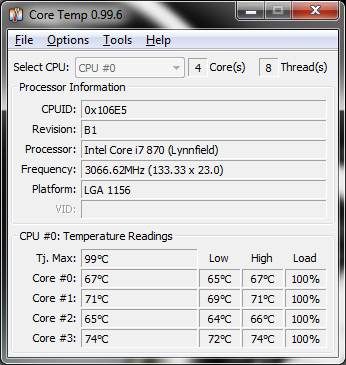

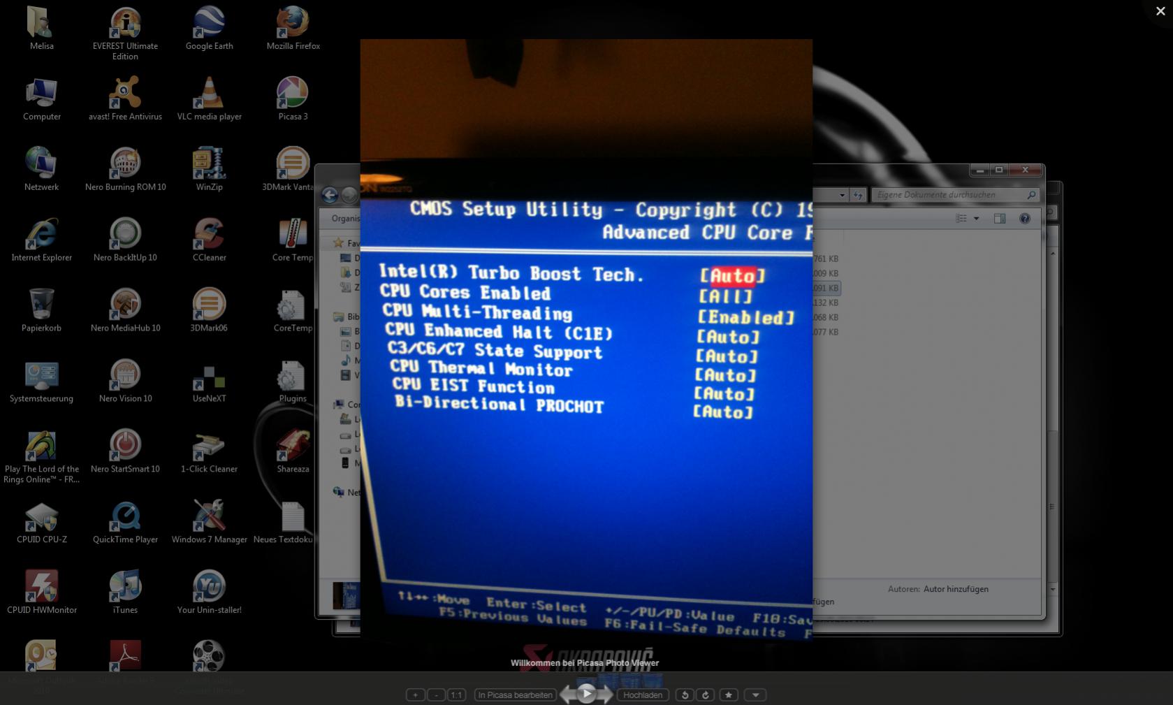

ich habe hohe temps bei meinem cpu. wenn ich prime95 starte und teste so 10 minuten, dann steigt bei meinem cpu die kerntemps sehr hoch, ich habe die cpu auch nicht übertaktet. nur im bios vcore, vll oder die anderen auf auto gestellt. die kerne erreichen mit prime95 10 minuten, zwischen 67-75 grad.

http://s1.directupload.net/file/d/2191/j4hem6jl_png.htm
http://s5.directupload.net/file/d/2191/scjxzopa_png.htm

Für Standardtakt und Mugen 2 sind die Temperaturen schon recht hoch, aber nicht bedenklich.
Der Lüfter sitzt fest und die Wärmeleitpaste wurde richtig aufgetragen (ganz dünn)? Wie schnell dreht der CPU-Lüfter unter Last? Wie siehts mit der Gehäusebelüftung aus?

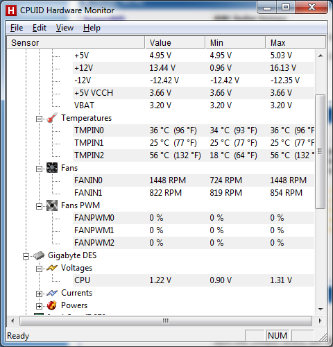

also bei vollast dreht der lüfter fast 1500 RPM
Hui, also alles so wie es sein sollte.
Aber wie gesagt, kritisch sind die Temperaturen noch nicht. Vor allem weil solche Temperaturen im alltäglichen Gebrauch noch nichtmal erreicht werden. Solang du nicht übertakten willst, sollte das kein großes Problem darstellen.
Ich geh mal davon aus, dass der "PC Spezialist", den du da rangelassen hast auch was von seinem Handwerk versteht und der Kühler fachgerecht (auch bzgl. Wärmeleitpaste) montiert wurde.

ja denke auch das er fachgerecht montiert hat. hab ja auch viel bezahlt dafür. nur halt komisch warum die temps so enorm sind. könnt vielleicht auch am turbo boost liegen oder vcore muss etwas zurückgenommen werden

Kannst höchstens mal versuchen, die Temperatur mit anderen Programmen auszulesen, evtl. liegt bei CoreTemp ein Auslesefehler vor. Kannst mal mit Everest und RealTemp versuchen.

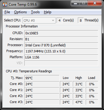

so siehts im moment im idle die temps aus

Die IDLE Temperaturen zeugen von einer intakten Wärmeübertragung - würde ich einfach mal behaupten.
Insofern wirst du wohl einfach eine etwas wärmere CPU erwischt haben, normal sind die Temperaturen aufjedenfall noch!

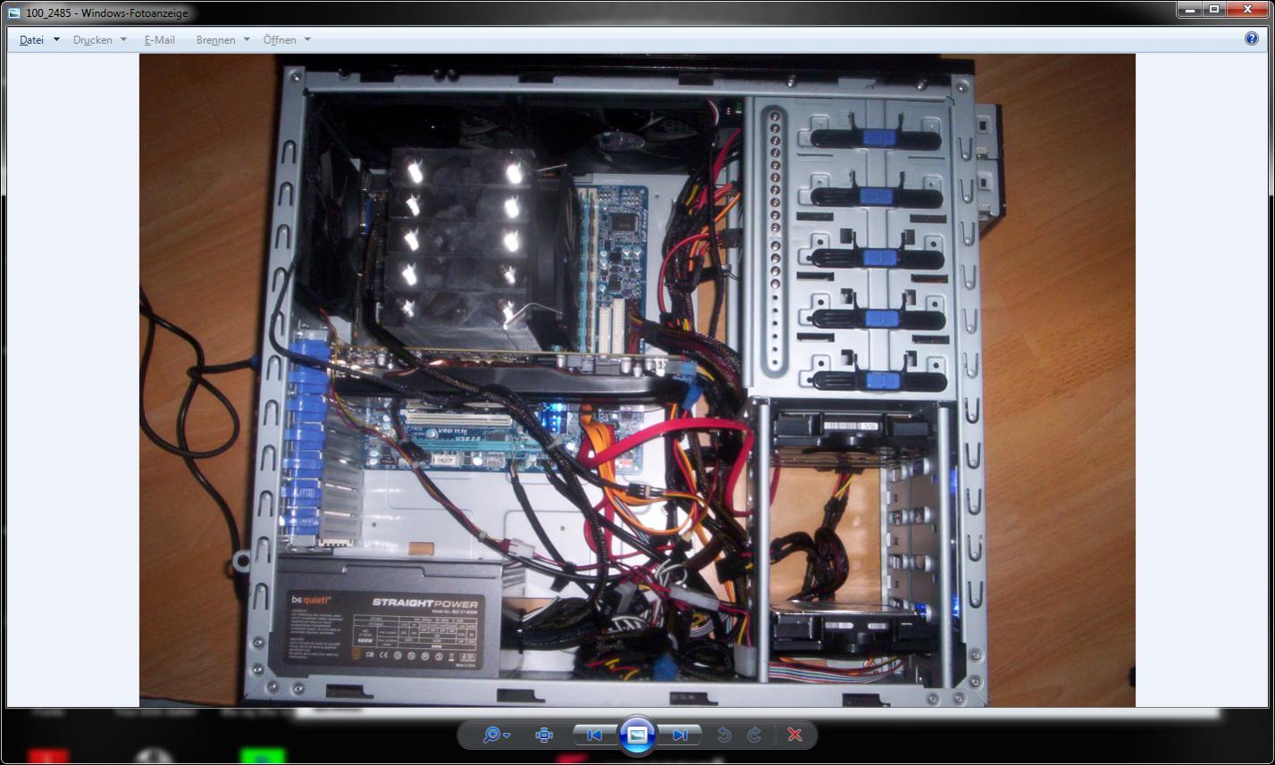

hab mal kurz ein bild vom pc gemacht

Dreh mal den Lüfter ob rechts rum (reinblasend) und schau, ob das was bringt.
@mikelmolto
welche lüfter meins du die gehäuse lüfter oder den lüfter der am kühler dran ist?
