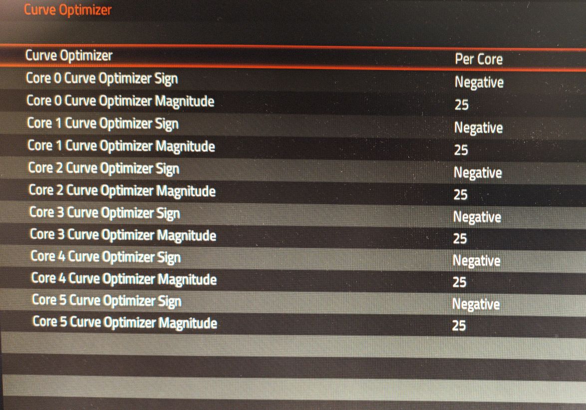

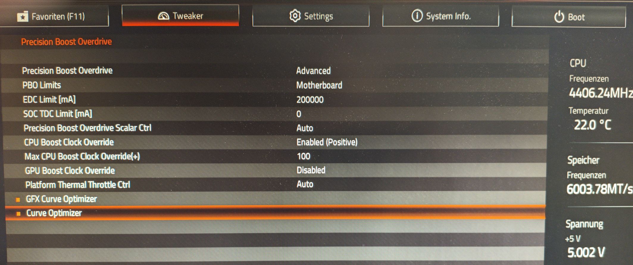

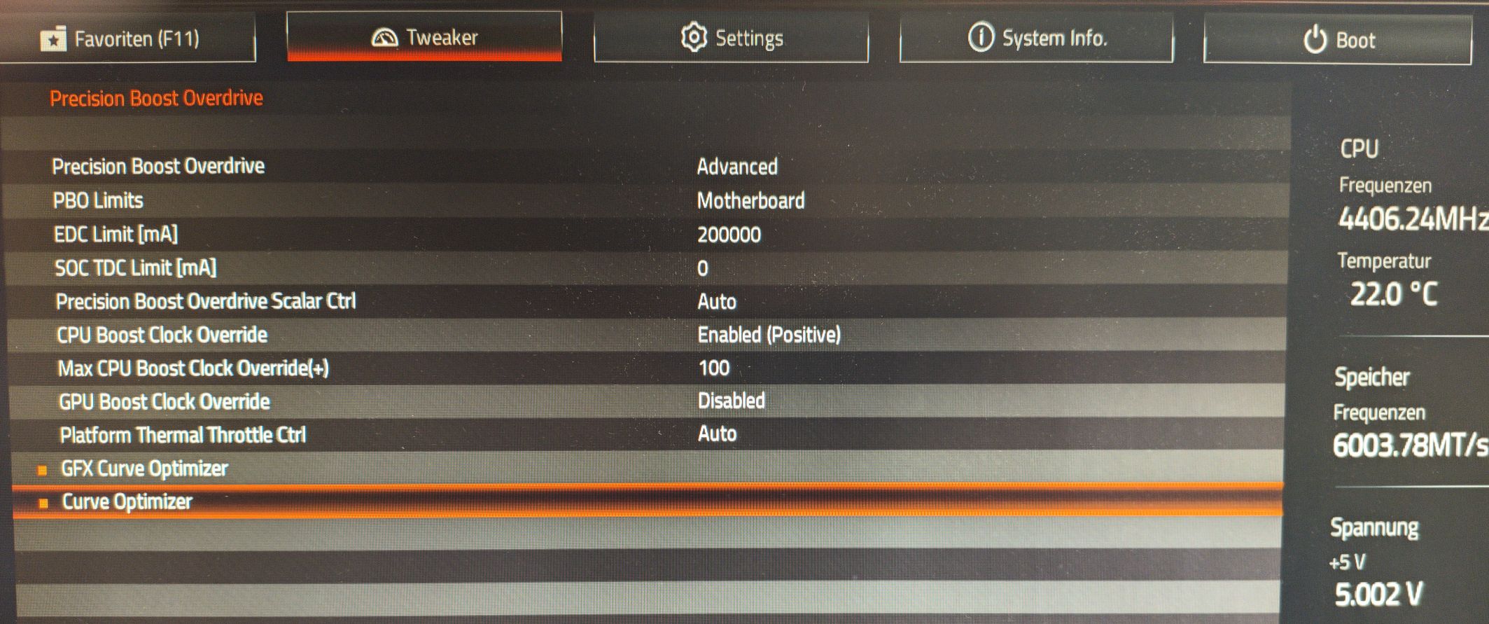

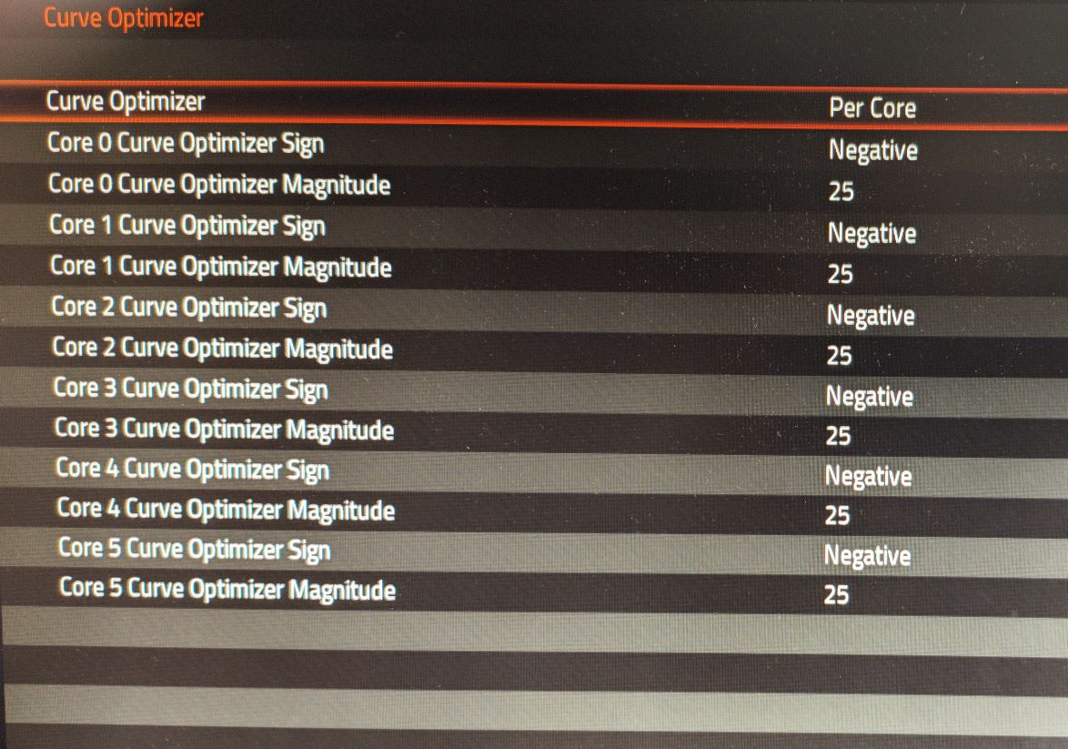

Dann lohnt es sich mit einem B650 Chipsatz und wenn die Einstellungen vorhanden sind, nach SkatterBencher vorzugehen, es aber nicht an der Grenze übertreiben und anschließend in CB R23 oder besser Prime 95 (SmallFFTs) plus Furmark auf Stabilität zu testen. Das alte CB R15 ist selbst besser geeignet umd die Kernstabilität zu prüfen.
https://skatterbencher.com/2024/03/...verclocked-to-5250-mhz/#PBO_2_Curve_Optimizer
Mache erstmal einige Tests, weil nach dem R15 Testlauf und so wie das System aufgebaut zu sein scheint, wenn bei dir in der Wohnung keine 16°C Raumtemperatur sind, sehe ich wie incurable keine Probleme mit dem 8600G.
Ich würde ja mehr Tipps geben, aber mein 8600G System ist momentan am anderen Standort und wieder in einigen Wochen zugriffsbereit.

Wie gesagt, ich habe derzeit keinen Zugreff auf mein AMD System um dir meine Einstellungen zu geben, was bei deiner 8600G APU und Mainboard sich wieder ganz anders verhalten wird.
Was helfen kann, ab dem Videoabschnitt anzufangen. Den Schritt Arbeitspeicher würde ich bei deinem unbekannten DRAM erstmal auf Auto lassen und mit PBO2 weitermachen. Anstatt 200Mhz, nimm nur 25Mhz oder lasse es abgeschaltet, denn du willst ja nicht übertakten und beim Curve Optimizer mit -15 oder -20 auf allen Kernen anfangen. Bei deinem gekauften Spar B650 Mainboard muss man am Anfang nicht übertreiben.
Oder teste dich erst mit Curve Optimizer mit -10 oder weniger nach oben ran und teste auf tatsächliche Stabilität und Takt.
Bei der iGPU würde ich nicht tunen. Die ist schon gut nach oben hin ausgereizt.
So, kleines Update zu meinen OC BIOS Daten. Die CPU pendelt effektiv Allcore bei etwa 5,07Ghz im CB R23 Benchmark.
