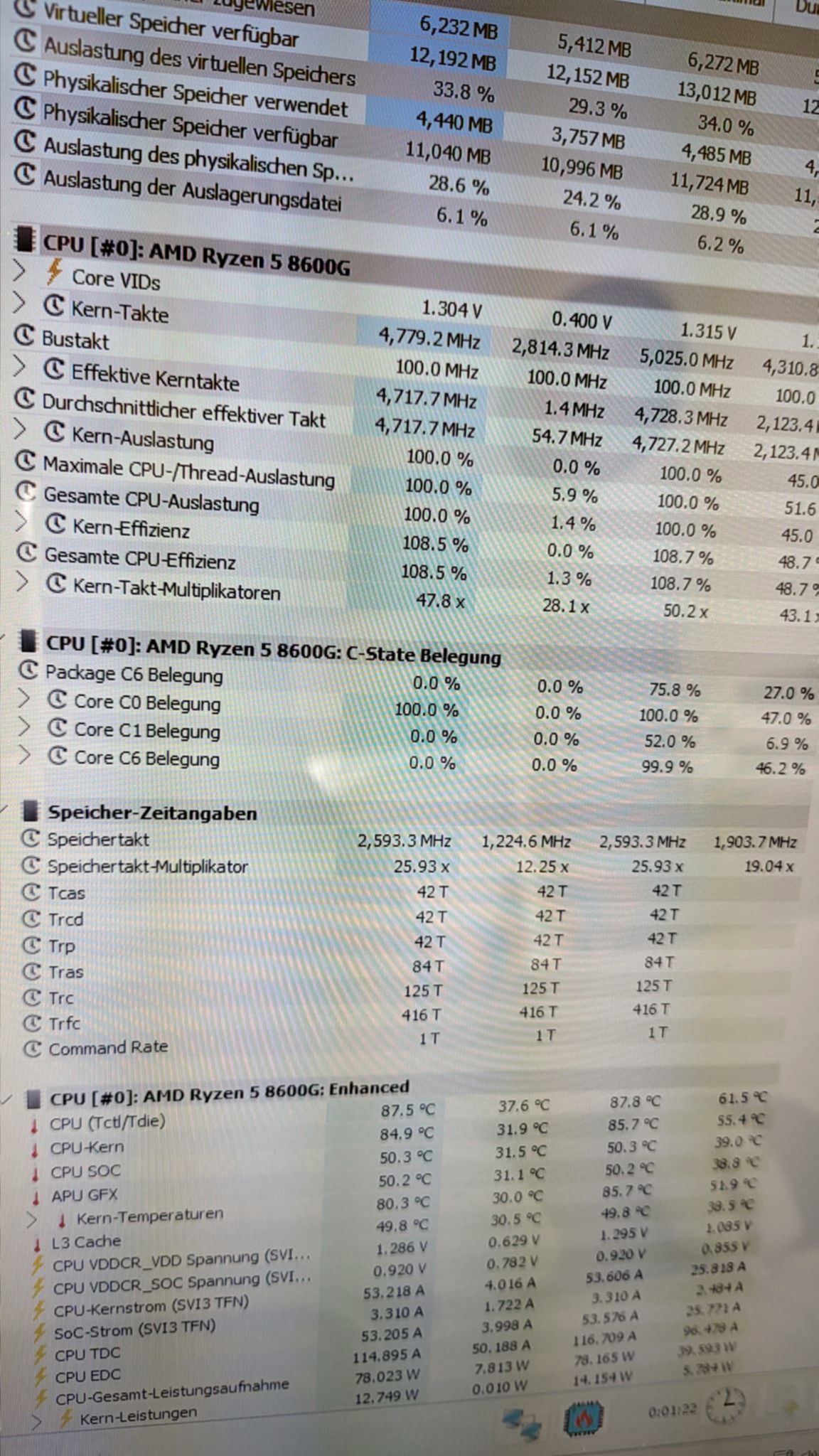

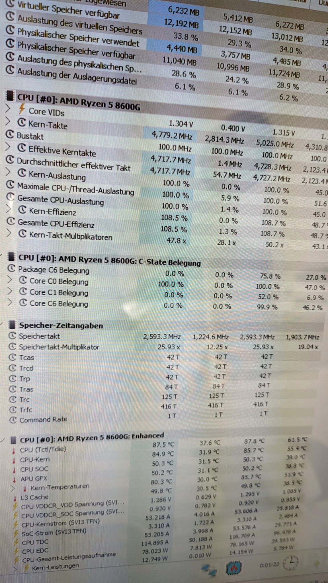

ja das mit dem screenhot mache ich gleich, der pc ist halt nur noch nicht mit dem internet configuriert da muss ich hin und her switchen und hwinfo nutze ich sonst nicht. Den 8600G habe ich gebraucht gekauft, sieht optisch in Ordnung aus und habe eine Rechnugn dazu
anbei HWInfo Screen und ich nutze aktuell CB R15 weil der schneller durchläuft mit dem Ergebniss 2150

Das ist ein Foto. ^^
Ich bat um Screenshots. ^^
Die gehen mit der SHIFT+WIN+S Tastenkombination. Es wäre ganz praktisch wenn du HWInfo auf Vollbind stellst, unten links dann die <- -> Pfeile drückst und alle Daten aufklappst.
Es fehlen halt leider veile Informationen die man braucht. :)
So wäre es echt nützlich:
@coxon: Ok dann mache ich das heute Abend in Ruhe. Was genau suchst und erwartest du dann davon? Das ich auch weiß warum ich das machen soll :D
HWInfo groß machen, mehrere Spalten mit Infos zu Temperatur und Taktraten. Cinebench Multicore starten, und dann nach ein paar Minuten einfach einen Screenshot davon machen so lange CB im Hintergrund noch läuft.

Ich sage es mal anders. Ich sehe jetzt bei dem einem CB R15 Testlauf und je nach PC Konfiguration keine Probleme. Ist eine weitere GPU verbaut, steigt natürlich die Systemtemperatur. Da aber CB R23 auch den 10 und 30 Minuten Stabilitätslauf ermöglicht, kann man erst sehen ob die APU überhaupt Leistung verliert. Die sollte bis 95°C den Stock Takt halten können.
