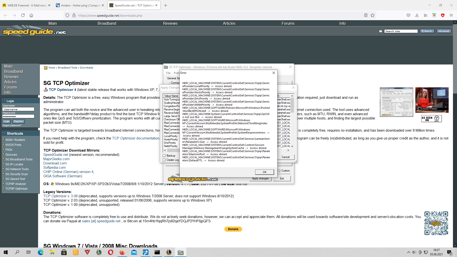

TCP Optimizer herunterladen und damit die Standardwerte der Windows-Netzwerkkonfiguration wie MTU usw. wiederherstellen.
Läuft irgendwelche Pingverbesserungssoftware wie dieses Zeug der Killernetzwerkkarten im Hintergrund?
Reaktionen: azereus, madmax2010 und xxMuahdibxx
@BieneMafia sorry aber ein Router der nicht mehr als ein Gerät händeln kann da stimmt was nicht ... aber gut du denkst nur ... und denken heisst nichts wissen.
Da der TE aber schon den Router getauscht hat und das Problem immer noch da ist ... wirds wohl etwas verstelltes sein am PC ... ergo das übliche TCP Optimizer und Windows defaults -> wirkten bei 90 % solcher Probleme Wunder ... und wenn es dann nicht besser wird ... kann man nochmal tiefer schauen.
danke schonmal für die Hilfe.
Leider kommen nur Fehlermeldungen ...
Sorry, Fehler behoben, hatte es nicht als Administrator ausgeführt.
Werde nochmal das gaming probieren und berichten
es ist etwas besser geworden, aber jetzt schwangt der ping zwischen 30ms und 400ms.
aber es ist besser als vorher :P

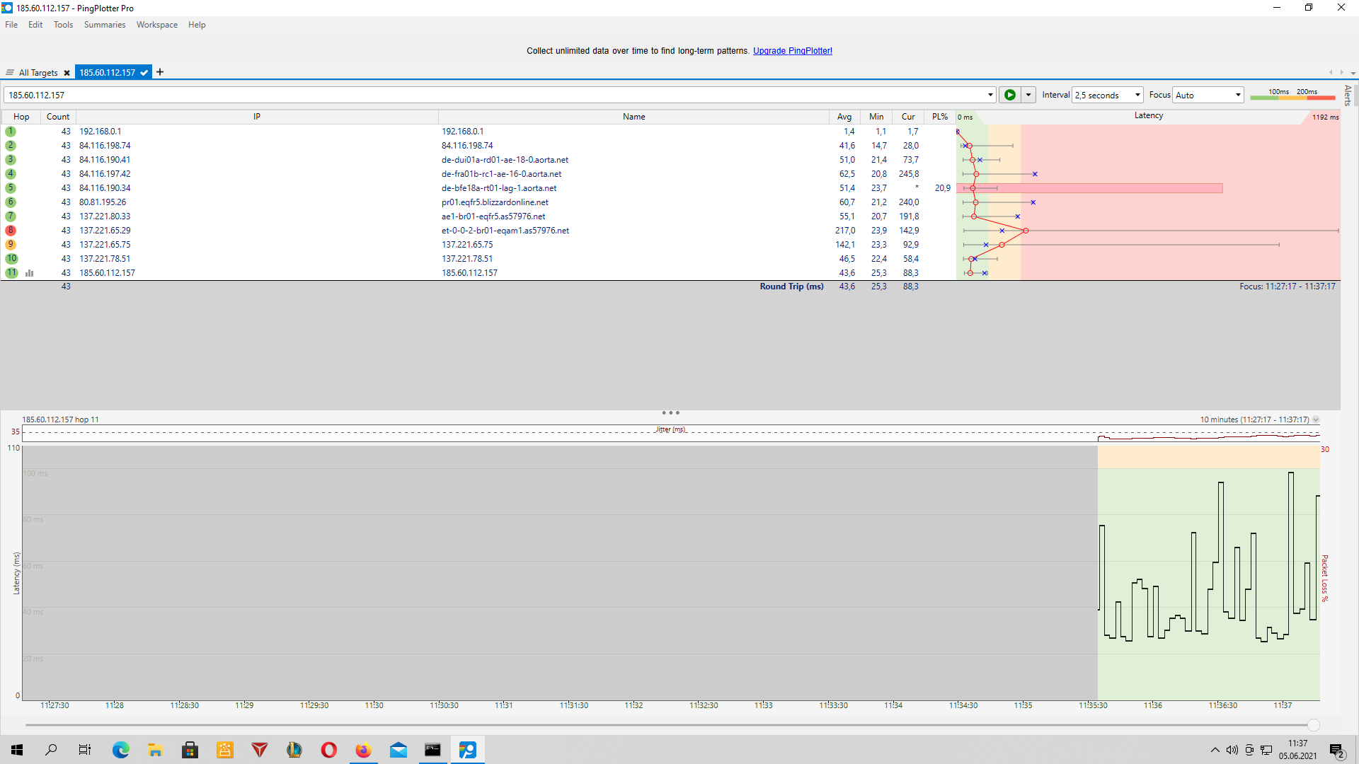

Pingplotter zeigt sowas auch gut an ...

Pingplotter habe ich probiert, da ich davon leider wenig Ahnung habe, weiß ich nicht so recht wie mir das weiter hilft.
Mal ein Screenshot davon:

kannst knicken da was zu verbessern ... das schaut stark nach Routing aus ... der 1. Hop ist vom PC zum Router ... da ist alles ok ...
die Schwankungen fangen aber schon danach an ... denn der 2. hop macht ja schon 15 - 40 ms draus ...
Du wirst auf den 1. Hop nach Österreich geroutet ?
Wohnst du auch da ?
Ich habe im schnitt einen 13er Ping zum gleichen Server ... aber mein Routing geht auch über Deutsche Post Frankfurt am Main.
