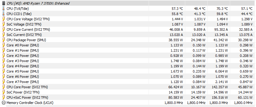

Ich muss mich mal kurz hier an den Thread dran hängen, da mir er angezeigte Verbrauch meiner CPU zu hoch vorkommt. Wenn ich mir den Wert "CPU Core Power" anschaue, liegt dieser bei mir bei etwa 45W im Leerlauf, im Screenshot des Startposts bei etwa 10W. Auch generell scheint es mir wenn ich im Internet Screenshots von HW.Info sehe, dass dieser Wert geringer ist.
Ich habe einen Ryzen 7 3700x auf einem MSI X570 Gaming Edge Wifi. Dazu kommen 32GB RAM Crucial Ballistics Sport@1800MHz.
Ist dies ein Auslesefehler oder sind diese Werte im normalen Bereich oder habe ich eine "schlechte" CPU erwischt?

anbei HWInfoscreen, den hatte ich vergessen.

Die Laufwerke tragen natürlich einiges bei zum Verbrauch, aber im echten Idle sollten das weniger als 5W sein, wenn die im Sleepmode sind. Drei Monitore treiben wiederum die GPU hoch, 20W Differenz machen bei 100W gesamt immerhin ein Fünftel aus.
Dennoch sieht die CPU nicht nach Idle aus. Die Spannungen und Temperaturen sind dafür eigtl. zu hoch.
Was sagen denn die Lastanzeigen der Kerne?

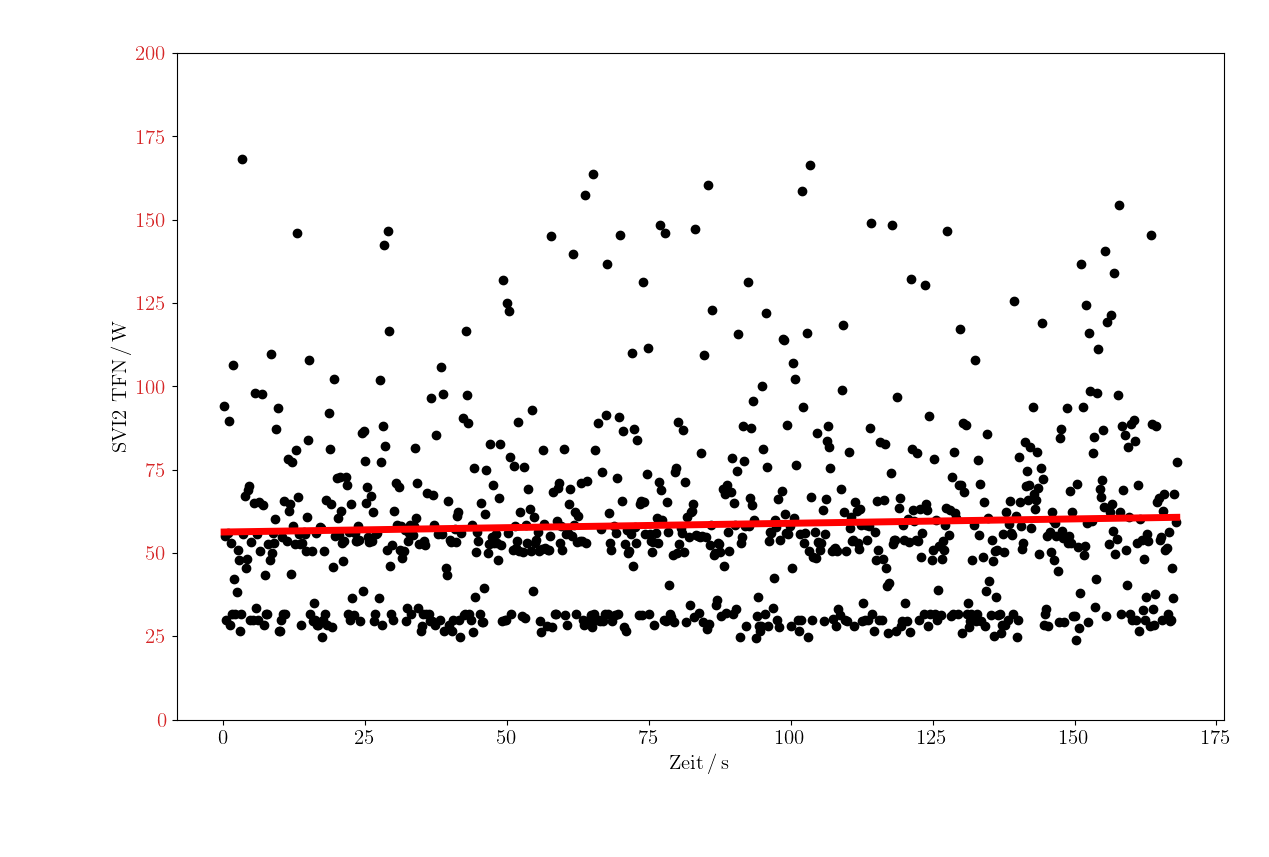

Ich hatte heute Abned Zeit mal einen kurzen Log erstelllt. Im Anhang bahe ich das mal geplottet und einen Linearen Fit durch die Punte gelegt(rot). Die durchschnittliche CPU Auslastung lag bei 1.9%.
Ich werde morgen mal das BIOS zurücksetzen, vlt liegt es ja daran.
