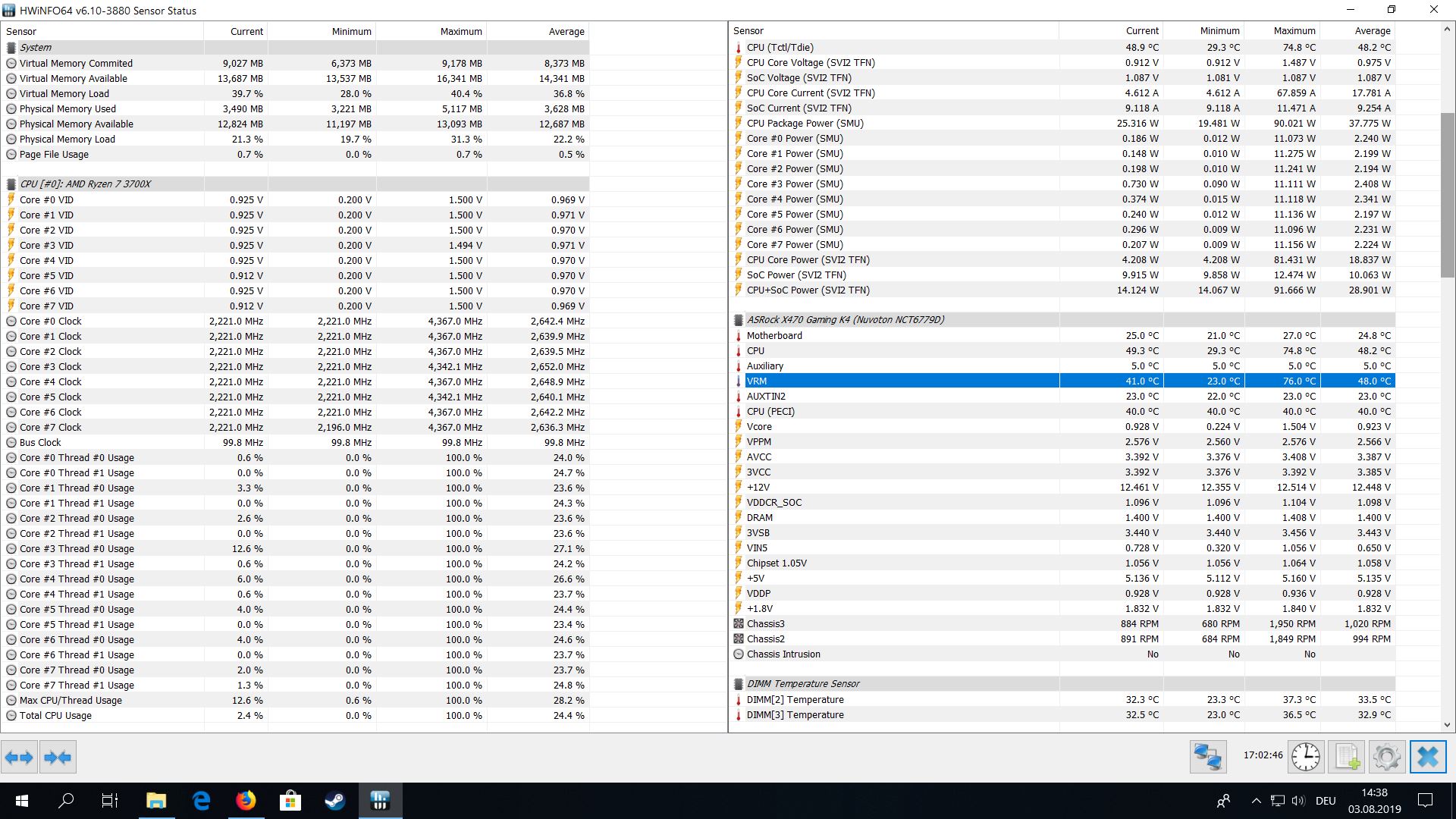

Da stimmt definitiv was nicht der 3700X hat eine CPU+SOC Power von 90-93W unter max Belastung und bei dir sind 156W. Das ist massiv zu viel, da ist irgend ein Auto OC Schrott aktiv. Das war noch vor den neuen Chipsatzdrivern ohne dem neuen Energiesparplan nach 1h Prime Small:
@modena.ch

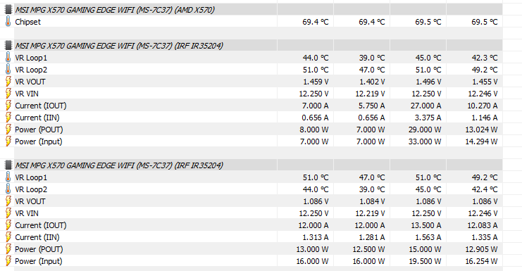

War das nur im Idle, oder auch mal unter Last?
Sollten ja eher so 60A IOUT sein und bis knapp 80W POUT dadurch.
Kannst ja mal kurz Cinebench laufen lassen und sehen bis wieviel das anzeigt.
EDIT:
Leo.16 schrieb:
UNter LAst werden 160W bei der CPU angezeigt.
CPU Package Power, oder CPU Core Power?
Weil Core Power wird dir ja eh so viel angezeigt, aber Package Power sieht realistisch aus
160W Core Power bei Auslastung mit Cinebench. Dort erreicht die CPU 4605Pts, bisschen arg weniger als im CB-Test.
Der Screenshot war aber im Idle. Lege ich Last dort an, zeigt der obere VRW-Sensor 57.5W an. Ich denke das ist der für die CPU, der untere für den SOC.
