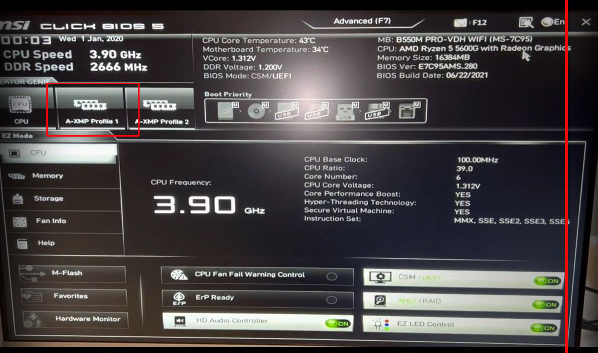

Gib den RAM mal bitte 1.35volt und stell das XMP Profil ein.

Das ist deine Aufnahme aus dem Video. Du bist im BIOS!
Klemm die SSD/HDD ab und gehe ins BIOS! Dann drückst du auf XMP wie im Bild und danach F10 --> Ja ich will speichern.
Dann Neustart wieder ins BIOS und schaust ob das XMP Profil aktiv ist.

Ja richtig ich bin im Bios aber nur für maximal 5 Sekunden, meistens nicht mal eine Sekunde und das System startet neu.

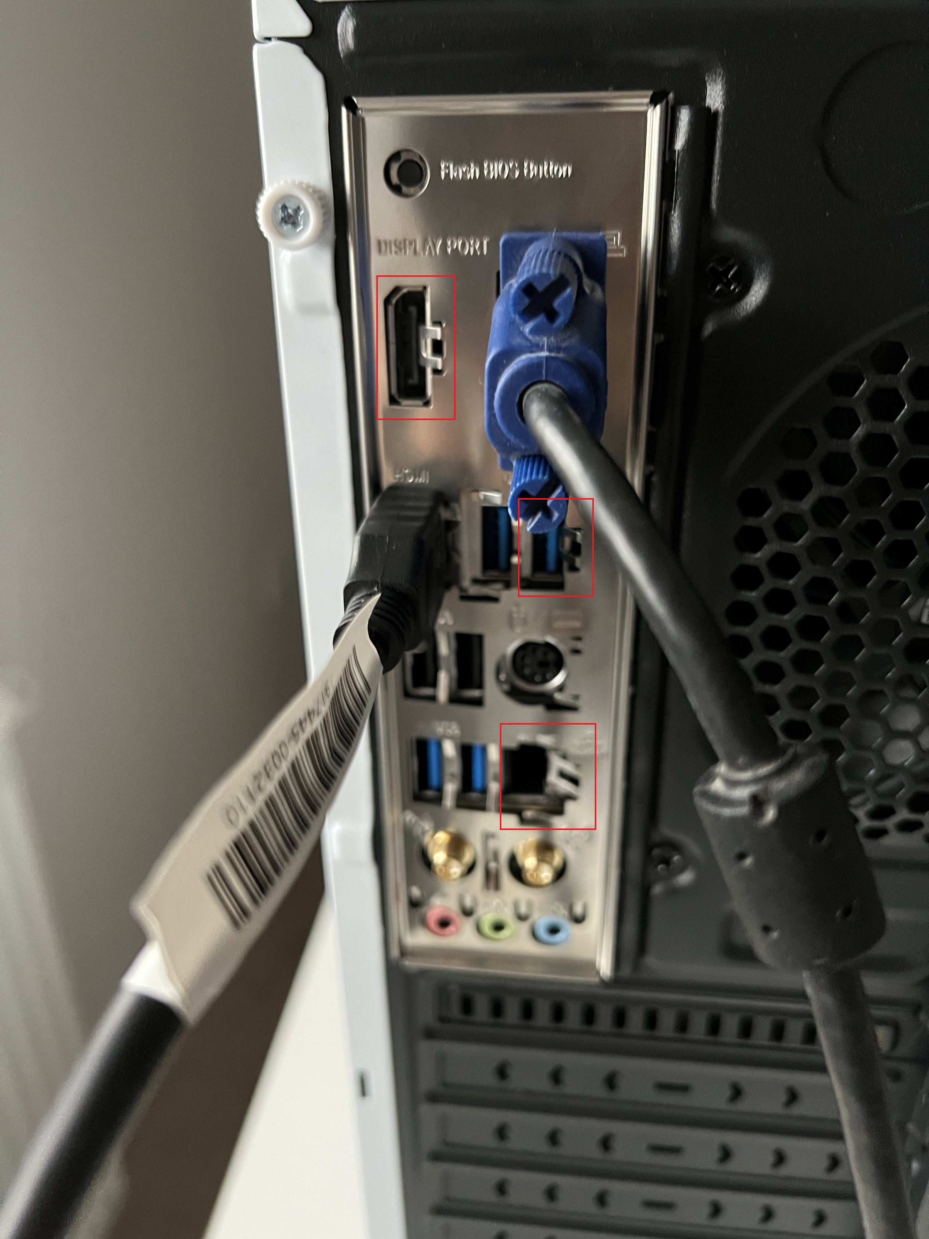

olah, kurz nochmal revidiert. du hast bereits ein BIOS update durchgeführt, die Nullmethode (wie im Thread von HISN beschrieben) durchgeführt. Wirklich mal jeweils einen RAM Stick probieren. Die Nasen des IO Blechs zurechtgebogen, das die nicht mehr in die Anschlüsse ragen. Was passiert wenn du den Rechner einfach eine Zeitlang seine Bootorgie durchführen lässt? Eventuell ist das RAM Training beim dem Board so...
Achso und dein CPU Lüfter auf dem Kühler ist falsch rum. Der Bläst nach vorne sozusagen.

Die Einbaufehler der Blende hinten (mehrere) wurden behoben? - alleine das kann schon etwas beschädigt haben...
Reaktionen: Manou

das XMP Profil konnte ich innerhalb der 5 Sekunden aktivieren und speichern. Seitdem wird jetzt der RAM mit 1,35 V versorgt und die Zeit in der das Bios zu sehen ist hat sich auf gut 20 Sekunden verlängert. Es dauert also jetzt deutlich länger bis ein erneuter reboot durchgeführt wird.
