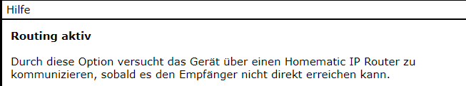

Default Einstellung fürHmIP-PSM-2
Geräte / Einstellungen / Routing aktiv
Hilfe dazu:
Durch diese Option versucht das Gerät über einen Homematic IP Router zu kommunizieren, sobald es den Empfänger nicht direkt erreichen kann.

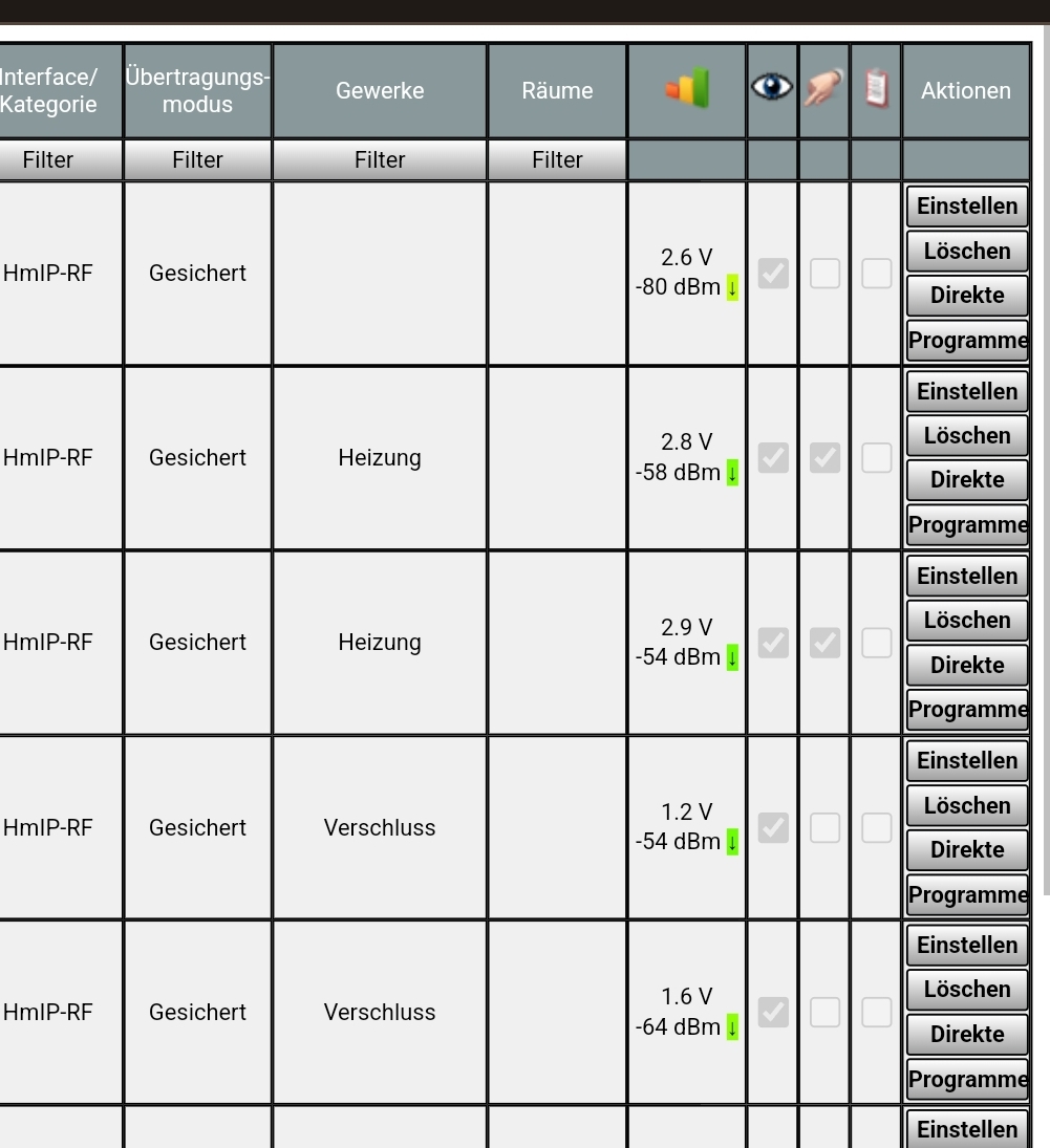

Schau dir mal https://www.homematic-inside.de/faq/geheimmenue an da kannst du die Signalstärke sehen.
Ich hab RaspberryMatic statt der Original Software da sieht man gleich in der Geräte liste wie der Empfang ist.

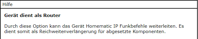

Ich würde sagen, an der Steckdose ist die Option "Gerät dient als Router" wichtiger:
"Routing aktiv" sollte an den Endpunkten aktiviert werden, damit diese bei Problemen mit der direkten Verbindung über die Zentrale einen Router suchen.
Deshalb gibt es die Option "Routing aktiv" bei Geräten die selbst nicht als Router dienen können auch - im Gegensatz zu "Gerät dient als Router".

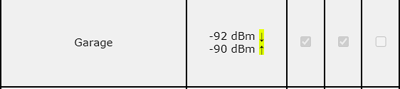

Eigentlich nicht - 90dBm ist doch ok.
Ich hab als schlechten Wert - 97 und trotzdem keine Probleme
Reaktionen: linuxnutzer
Bei HM-IP hatte ich da auch noch keine Probleme, aber bei diesen Empfangs-Werten machen die normalen Homematic (rf-)Geräte manchmal Zicken.
Ausgerechnet das Licht in der Garage:

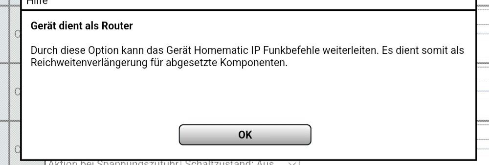

Ich verstehe noch nicht die Option "Gerät dient als Router" speziell im Gegensatz zu "Routing aktiv". FÜr mich liest sich beides ziemlich ident.
"Gerät dient als Router" war bis jetzt nicht angehakt.
Aus der Hilfe:
Durch die Funktion 'Multicast-Routing' kann das Verhalten des Geräts in seiner Rolle als Funk-Router zur Reichweitenverlängerung angepasst werden. Multicast-Funkbefehle steuern die Funkpartner parallel (also gleichzeitig) an. Auf diese Weise wird das gleichzeitige Einschalten, z. B. von mehreren Leuchten, ermöglicht. Anschließend werden per Unicast-Funkbefehl alle Partner seriell (nacheinander) angefunkt. Daraus resultiert in einer Reichweitenverlängerung eine erhöhte Funklast beim Router, welche ggf. zu Funktionseinschränkungen führen kann (Duty-Cycle).
Ist der Parameter nicht aktiviert, werden die Empfänger immer einzeln nacheinander angesprochen und dadurch das Funkaufkommen gering gehalten.
Eine Besonderheit sind die Homematic IP Wandthermostate. Sind diese mit einem Schaltaktor verknüpft, senden die Wandthermostate immer nur einen Multicast-Funkbefehl. Damit ein Schaltaktor für die Heizungsregelung mit einem Funk-Router genutzt werden kann, muss diese Funktion also aktiv sein.
Wir empfehlen die Einstellung mit deaktivierten Parameter, sofern dies nicht aus den oben genannten Gründen erforderlich ist.

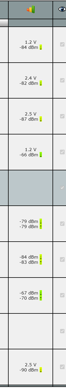

So sieht es übrigens in RaspberryMatic aus
Bei YT gibt es ein Video, das den Unterschied zeigt, aber ich schraube da nicht rum, vielleicht gibt es irgendwann eine CCU4, dann bin ich experimentierfreudiger. Kann mir zur Zeit nicht leisten, dass die Steuerung ausfällt.
"Gerät dient als Router" heißt, dass das Gerät (also die Steckdose) als "Signalweiterleiter" verwendet werden kann. Das muss also in deinem Fall (du möchtest ja die Reichweite über die Steckdose erhöhen) zwingend aktiviert werden.
"Routing aktiv" bedeutet, dass das Gerät auch über Router (also hier die Steckdose) Verbindung aufnehmen darf.
Ich schätze der Hersteller möchte hier die Möglichkeit geben, unnötigen Traffic (Stichwort: "Duty Cycle") zu vermeiden, wenn ein Gerät unnötigerweise über einen Router kommuniziert. Bei entsprechend vielen Geräten, kann das manchmal zu einem Problem werden.

Die Frage ist, ob die Werte stimmen, besser als 150 hatte ich noch nie. Ich frage mich auch, warum ich den Sensor im Log nicht sehe.
