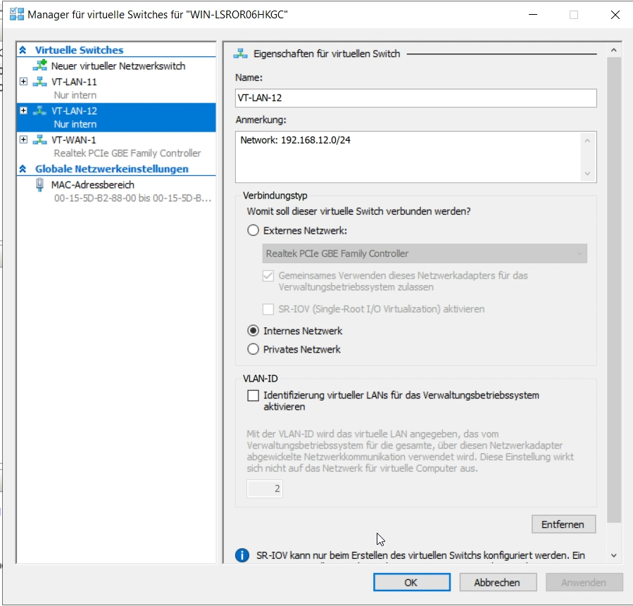

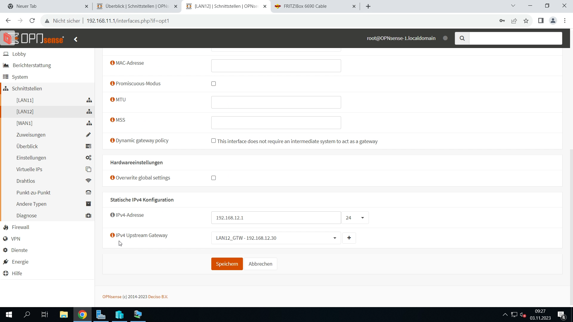

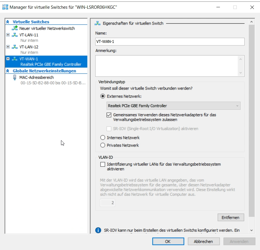

Ich nutze auf meinem Windows Server dazu die Hyper-V Rolle. Der Webserver ist eine VM auf dem Server der im Heimnetz hängt. Er ist mit einem virtuellen Adapter in einem eigenen Netz eingehängt, welches logisch vom Heimnetz getrennt ist (Private Virtual Network). Dazu habe ich noch eine OpnSense VM eingerichtet.
OpnSense hat 2 Netzwerkadapter. Einer der am normalen Heimnetzwerk hängt, einer hängt im Netz der Webserver-VM. Der Traffic der an den Webserver gehen soll (HTTPS z.B.), wird an die OpnSense geleitet und die leitet es wiederum an den Webserver im separaten Netz weiter.
Ich denke das ist für die Anwendung zu Hause ein guter Startpunkt den man durch Firewallregeln, usw. beliebig erweitern und verfeinern kann.

@Cryx1n Jein, ich leite per Forwarding im Router einfach den HTTPS Traffic an die IP weiter an der OpnSense hängt. Die ist quasi das Gateway in das separate Netz in dem der Webserver hängt.
Sagen wir mal das Heimnetz ist 192.168.10.0/24, der Router ist 192.168.10.1 und die OpnSense bekommt die 192.168.10.10.
Das virtuelle Netz wo der Webserver hängt bekommt das Netz 192.168.20.0/24.
Dann richte ich eine Forwarding-Regel auf dem Router ein in dem HTTPS komplett an die 192.168.10.10 geleitet wird.
OpnSense hat nun die Adapter 192.168.10.10 und 192.168.20.10
Der WWW-Server hat 192.168.20.20
OpnSense inspiziert den Netzwerktraffic und leitet HTTPS ankommen an 192.168.10.10, an die 192.168.20.20 weiter. Der Host-Server ist damit separiert im Heimnetz 192.168.10.0 und das ganze Netz hat nichts mehr mit ankommendem Internettraffic zu tun.

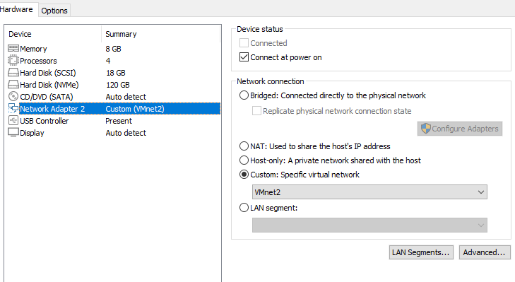

Um sowas nachzustellen müsstest du dich erstmal ein bißchen mit Hyper-V und den virtuellen Netzwerken beschäftigen. Besonders kompliziert ist es aber nicht.

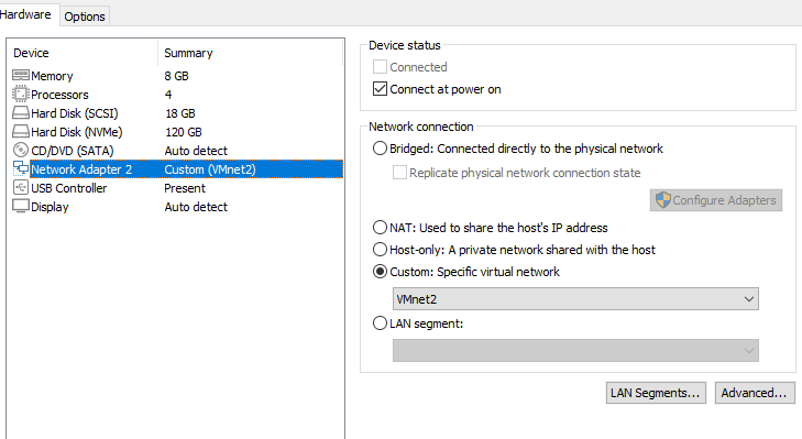

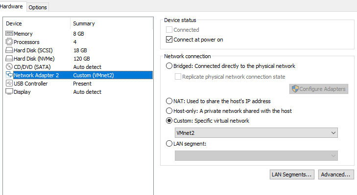

Ich habe hier gerade kein Hyper-V installiert, aber VMWare. Da geht das auch. Heißt alles nur anders.
OpnSense würde demnach einen Bridged-Adapter erhalten, der ins physische Netz verbindet und einen Custom Network Adapter der ins Webserver-Netz verbindet.
Die Webserver-VM würde nur den Custom-Adapter bekommen. OpnSense muss nun den Traffic aus dem Bridged-Netz in das Custom Netz leiten und dafür sorgen, dass Traffic vom Custom Netz nicht ins lokale Netz gelangen kann, sondern nur zurück ins Internet, also an den Router.
Lizenztechnisch wäre das alles mit deiner Windows Server 2019 Lizenz übrigens kompatibel.. (Ich hoffe du hast eine Lizenz)
Windows Server 2019 Standard bringt 2 virtuelle Nutzungsrechte mit, sofern der Server nur als Hyper-V Maschine benutzt wird und nicht auch noch als Fileserver, DHCP, DNS oder sonstwas. Ist das der Fall reduziert sich das Ganze auf 1 virtuelles Nutzungsrecht.
Du kannst also lizenztechnisch den Windows Server 1x auf dem pyhsischen Server installieren und 2x als VM (oder 1x falls der physische Server noch was anderes tut außer Hyper-V). Alles mit dem gleichen Key.

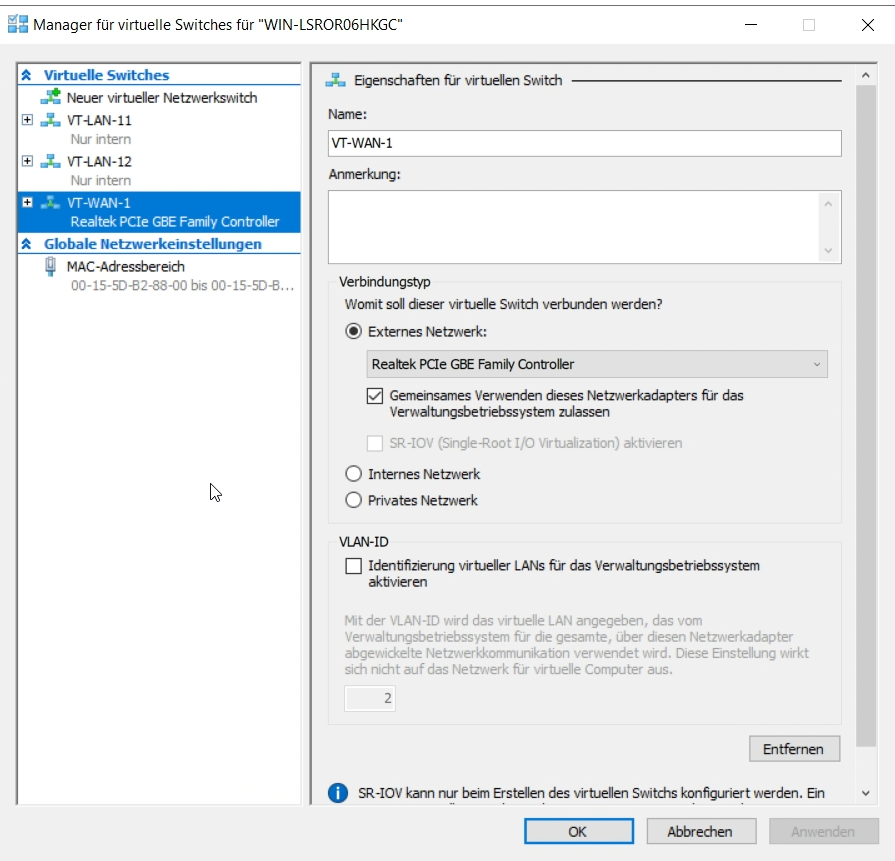

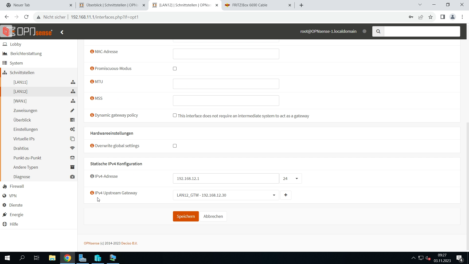

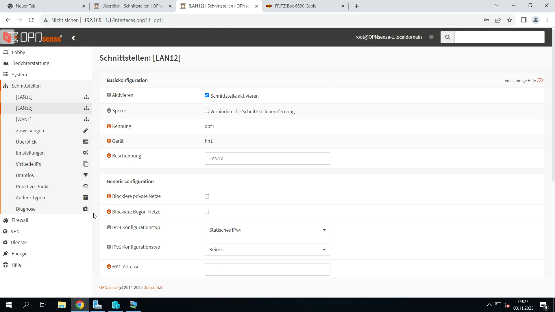

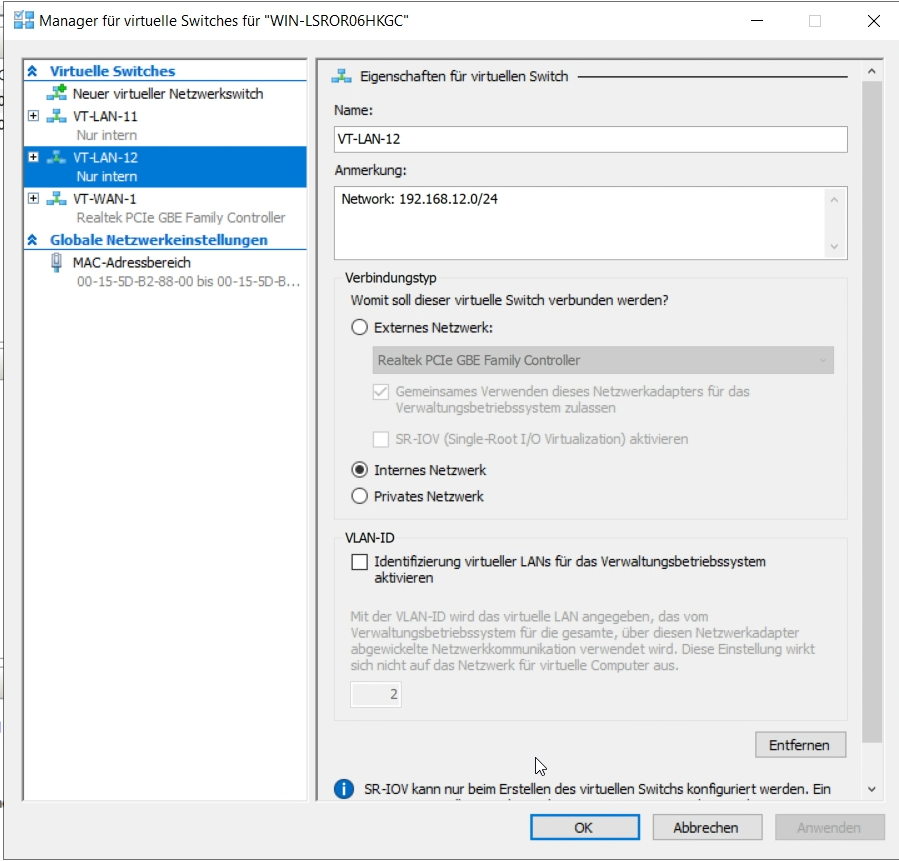

Das virtuelle Netzwerk ist rein in Hyper-V realisiert. Bis auf das Forwarding muss nichts im Router eingestellt werden.
Du erstellst in Hyper-V einen "virtuellen Switch". Entweder einen der direkt ans physische Netzwerk angeschlossen ist, einen der VMs + Hostsystem untereinander kommunizieren lässt, oder einen der nur VMs untereinander kommunizieren lässt. Letzteren würde ich für das Webserver-Projekt nehmen.
Wenn du dann die OpnSense VM und Webserver-VM erstellt hast, kannst du denen eine virtuelle Netzwerkkarte hinzufügen, die ihrerseits über den virtuellen Switch verbunden werden. Genauso wie in der physischen Welt. Weist du beiden Netzwerkkarten in den VMs dann IPs zu die im gleichen Netz liegen, können sie kommunizieren.
Für das alles gibts gut Dokus bei Microsoft, aber auch im Hyper-V Manager wird das erklärt.

Entschuldigung, dass ich dich noch mal Störe.
Ich versuche es gerade auch so zu machen, wie es @DocWindows gemacht hat, jedocht stoße ich leider auf Probleme.
Könntet ihr mir dort eventuell helfen?
Problem:
Ich habe unter Hyper V Manager VT-LAN-12 und VT-WAN-1 erstellt, was auch funktioniert hat. (Habe auch noch das gleiche mit VT-LAN-11 gemacht).
Danach konnte ich auch problemlos OPNSense aufsetzen, wo ich auch direkt versucht habe alles zu Konfigurieren, jedoch leider Erfolglos. (Gateway / IP-Adresse)
Habe den VM Server, wo drüber gehostet werden soll, mit VT-LAN-12 angeschlossen, jedoch bekomme ich dort kein Netzzugang und kann nicht ins Internet, sowie Server Updates installieren.
Ich schicke dir hier mal ein paar Bilder, vielleicht sind die Schlüssiger als meine Schlechten Erklärungen😅.
Meine Einrichtung:
Virtuelle Switch Einstellung unter Hyper V Manager:
Verbindungs Typ: Internes Network
Verbindungs Typ: Externes Netzwerk (Realtalk PCIe GBE Family Controller)
OPNSense Einstellung (Von der Seite aus):
Schnittstellen Konfiguration:
Blockiere private Netzwerke und Blockiere Bogon Netzwerke: Haken Entfernt
IPv4 Konfigurationstyp: Statische IPv4
IPv4 Adresse: 192.168.12.1/24
IPv4 Upstream Gateway: LAN12_GTW - 192.168.12.30
Gateway Konfiguration:
IP Adresse: 192.168.12.30
Ich würde mich sehr über eure Antwort freuen!
LG
Welches deiner Geräte hat denn die IP 192.168.12.30?
Warum hast du das fest konfiguriert und nicht auf AUTO stehen?
Wie sieht die Konfiguration von WAN1 in der opnsense aus?
Hast du entsprechend NAT, Routing und ggf. Firewallregeln zwischen LAN12 und WAN1 konfiguriert?
Naja bevor du hier los rennen kannst empfehle ich ja erst einmal das krabbeln und gehen zu lernen...
Was ist die (vollständige!) Ausgabe von
Bash:
ip link
sowie
Bash:
ip route
auf dem "VM Server", ausgeführt als root bzw. mit sudo?
