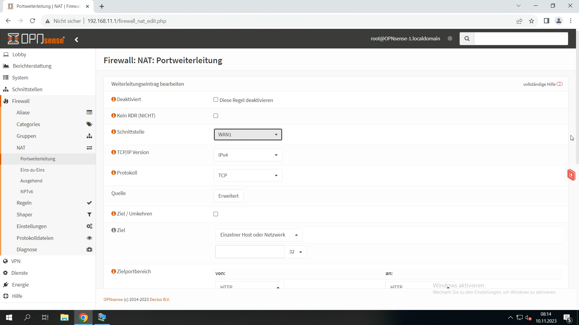

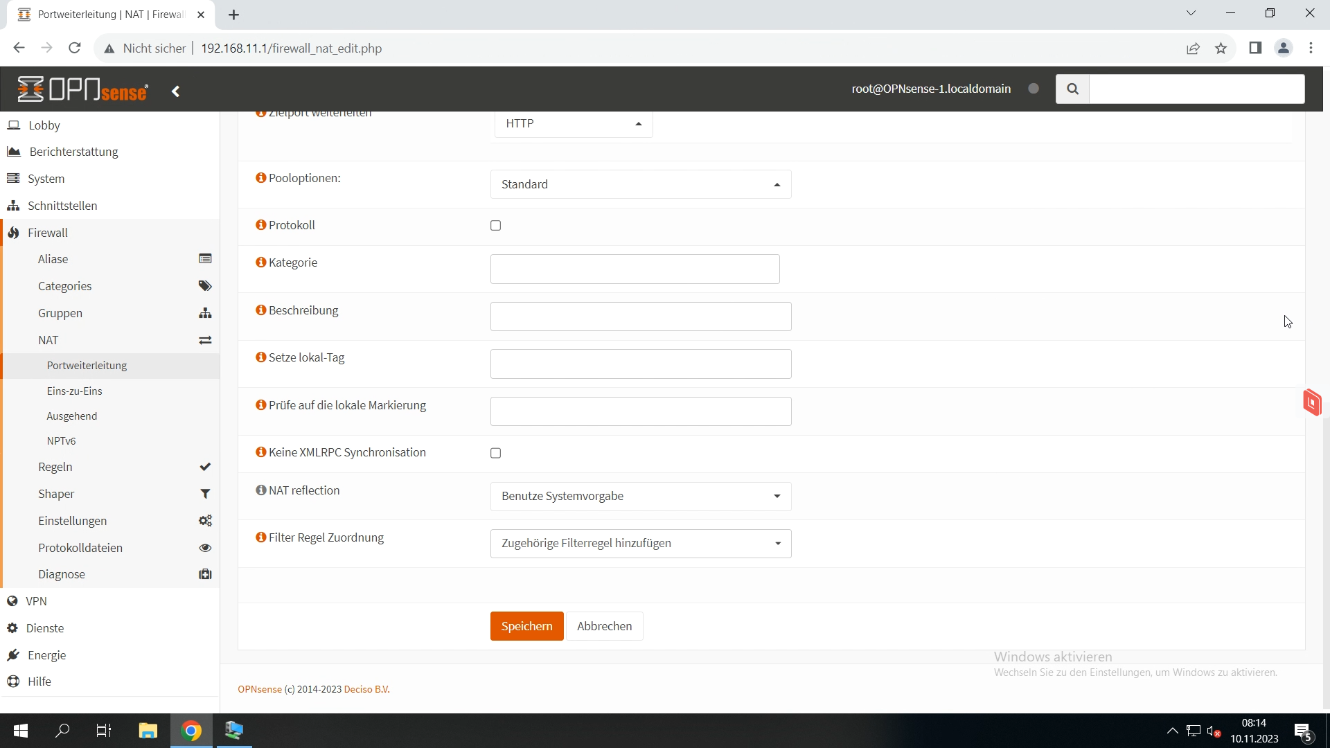

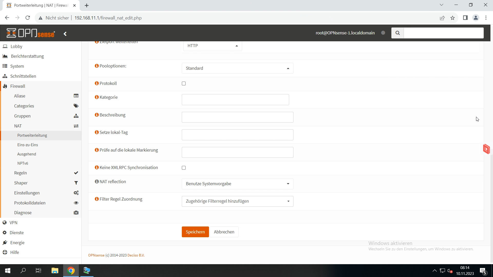

Inzwischen habe ich es geschafft, dass ich mit VLAN-11 Internet habe. Dazu habe ich zusätzliche Firewall Regeln gemacht, damit es möglich ist.
Nun stoße ich auf das Problem, dass ich nicht weiß, wie ich das Port-Forwarding auf OpnSense Einstellen kann.
Zum Testen habe ich mal auf der Fritz Box, den Port 30120 Freigegeben für die OpnSense IP. (TCP, sowie UDP)
Ich kann mir bei der OpnSense Einstellung nur Folgendes Vorstellen (Was aber nicht geht):
Quelle: WAN1 Netzwerk
Quellport Bereich: (Anderes) Von 30120 an 30120
Ziel: LAN11 Netzwerk (VT-LAN-11)
Zielport Bereich: (Anderes) Von 30120 bis 30120
Ziel-IP Umleiten: (Hier denke ich mal kommt die IP-Adresse des Hosting Server hin, deswegen 192.168.11.50)
Zielport weiterleiten: (Anderes) 30120
Beschreibe bitte was das Ziel der Frage sein soll und nicht nur was du gemacht hast oder glaubst machen zu müssen. Müsste ich raten dann soll auf der VM mit der IP 192.168.11.50 eine Anwendung auf Port 30120 tcp UND udp laufen, die du von extern erreichen möchtest, korrekt?
WAS genau geht nicht? Welche Fehlermeldung kommt bzw. wie kommst du zu dem Ergebnis, dass die genannten Einstellungen nicht funktionieren?
