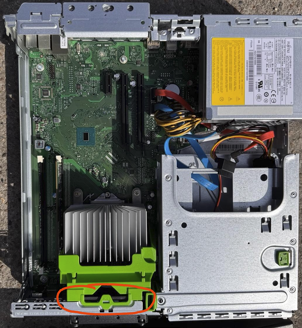

Den Esprimo bekommt man bei eBay grad nur aus GB, inkl. Versand bist du da auch bei 76€... wäre die Desktop Variante, wo man Platz drin hat und leicht was nachrüsten kann, 3x SATA ist nett, M.2 scheinen dafür nicht alle zu haben!? Seite 4 > https://www.fujitsu.com/vn/en/imagesgig5/ds-ESPRIMO-D556-E85_Thanh.pdf
Mainboard D3430 vs. D3430-U, beim U ist dann M.2 mit drauf, was bei den 7000er CPUs (sicherer?) der Fall sein könnte?
Ich tippe sehr stark darauf, dass sich da vorn in dem grünen Plastikteil der Lüfter versteckt.
Gesockelte CPUs, auch in den kleinen 1L Ausführungen, sind eigentlich immer aktiv mit einem Lüfter gekühlt.
Edit: Der Lüfter vorn wird vermutlich eine Std-Größe sein (schätzungsweise 80 oder 92mm), der sollte sich somit leicht gegen einen anderen (besseren) tauschen können, im Gegenssatz zu den Lüftern bei den 1L Varianten.
Ah ok, ja genau das Bild hat er auch.

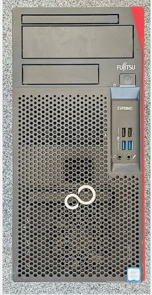

Habe halt sonst auf Ebay noch den
PC Fujitsu Esprimo P557/E85+ - Core i5-7400 - 8GB RAM - 256 GB PCIe - ohne BS- Mini Pc.
Der hat die selbe Hardware glaube ich, ist aber größer als der andere ehr wie nen Midi Tower.
