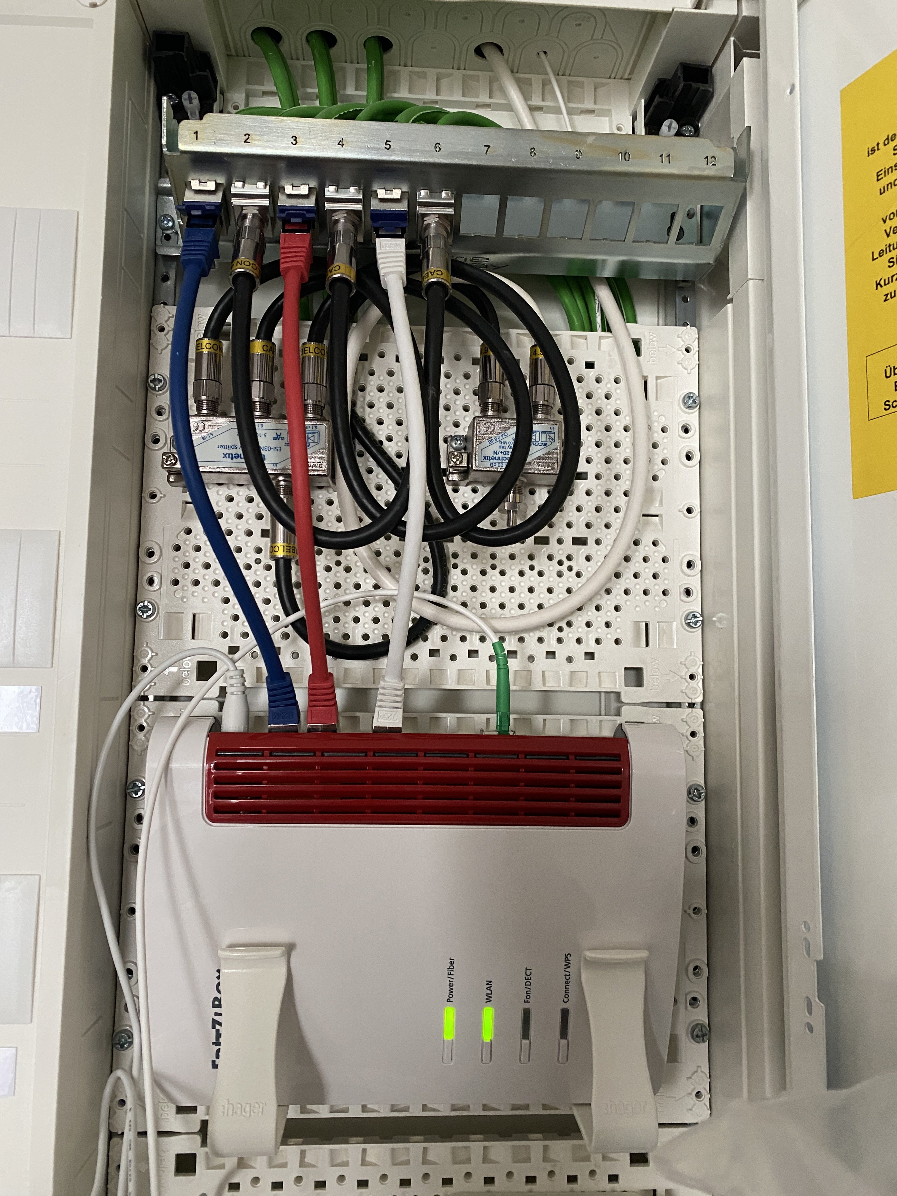

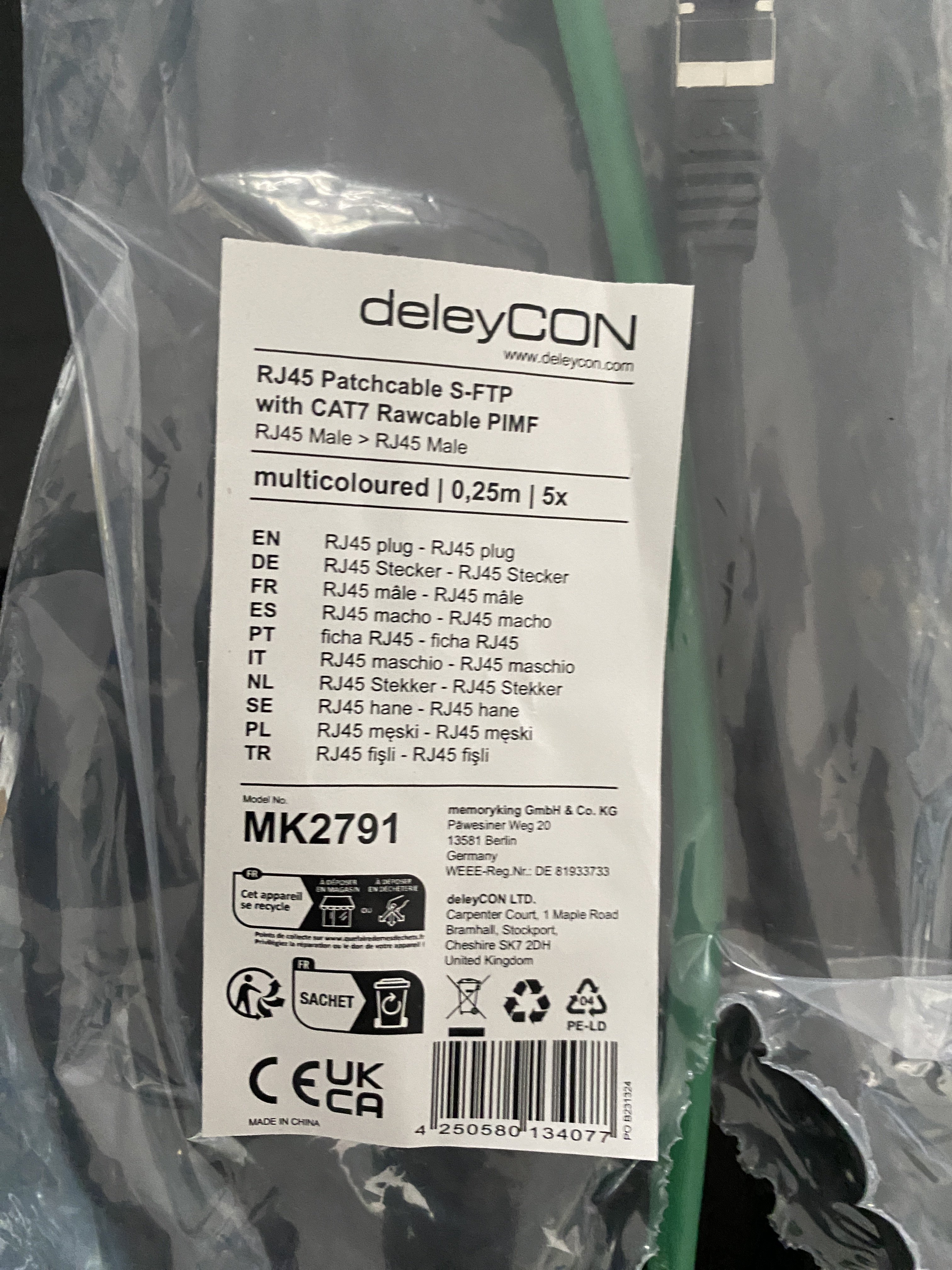

ich habe die FRITZ!Box 5530 Glasfaser via Patchkabel (Bild 1) mit dem Patchfeld (Bild 2) verbunden. Dann habe ich am Anschluss im Raum das Eko LAN 10GbE (Bild 3 und 4 ) eingebaut, um die vollen 1GB zu haben. Auf Bild 5 ist die Verteilung des Elektrikers zu sehen.
Leider kommt überhaupt kein Signal an der Dose an. Was mache ich falsch ?

Das richtige SFP Modul ist drin. Internet habe ich via WLAN und auch lan wenn ich das flache Lankabel direkt an der 5530 anschließe
Auf dem Abnahmezettel steht das alles geprüft ist. So lese ich das zumindest. Was für ein LAN Modul war den da vorher drin? Oder gar keins? 2 Stück a 100Mbit/s? -> HW-EKCLL100S1 LAN/LAN-Modul ?
Alle Patchleitungen wirklich sauber eingesteckt?
hmm haben vorher beide Ports der Dosen jeweils funktioniert und keine Probleme? Also mit dem Y-Kabel in der Verteilung dann usw.? Oder nur 1 Port?
Und keine der umgerüsteten Dosen funktioniert? Den Sitz von den neuen Modulen noch mal kontrolliert?
Das ist das was mir so gerade dazu einfällt.
Das hatte ich gar nicht versucht und direkt das 1gbit Modul genommen. Ich kann das nochmal mit dem originalen Modul und y-Kabel testen.
Kommen hierbei die beiden LAN Anschlüsse ans Patchfeld oder werden 2 Lananschlüsse der Fritz benutzt ?
1 LAN zum Feld, die 2 LAN zur FritzBox.

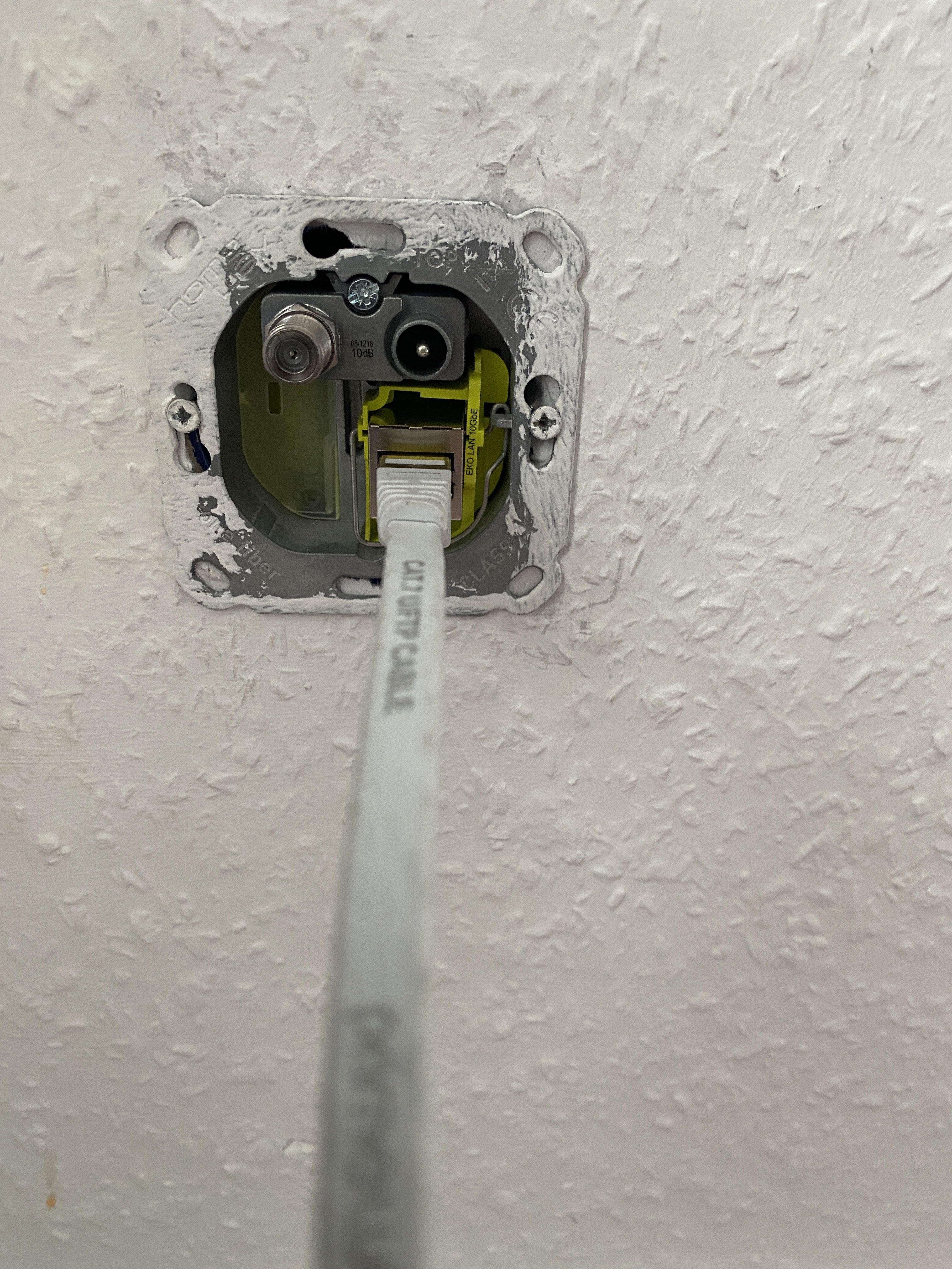

Habe mit dem LAN Tester herausgefunden, dass die betroffene Dose tatsächlich ein Problem hat, was anscheinend dafür sorgt, dass die FRITZ!Box 7530ax nicht gefunden werden kann. An Dose 2 und 3 hat der Tester mit den richtigen Modulen keine Fehler angezeigt. Es wurden alle Adern gleichmäßig durchgeschaltet.

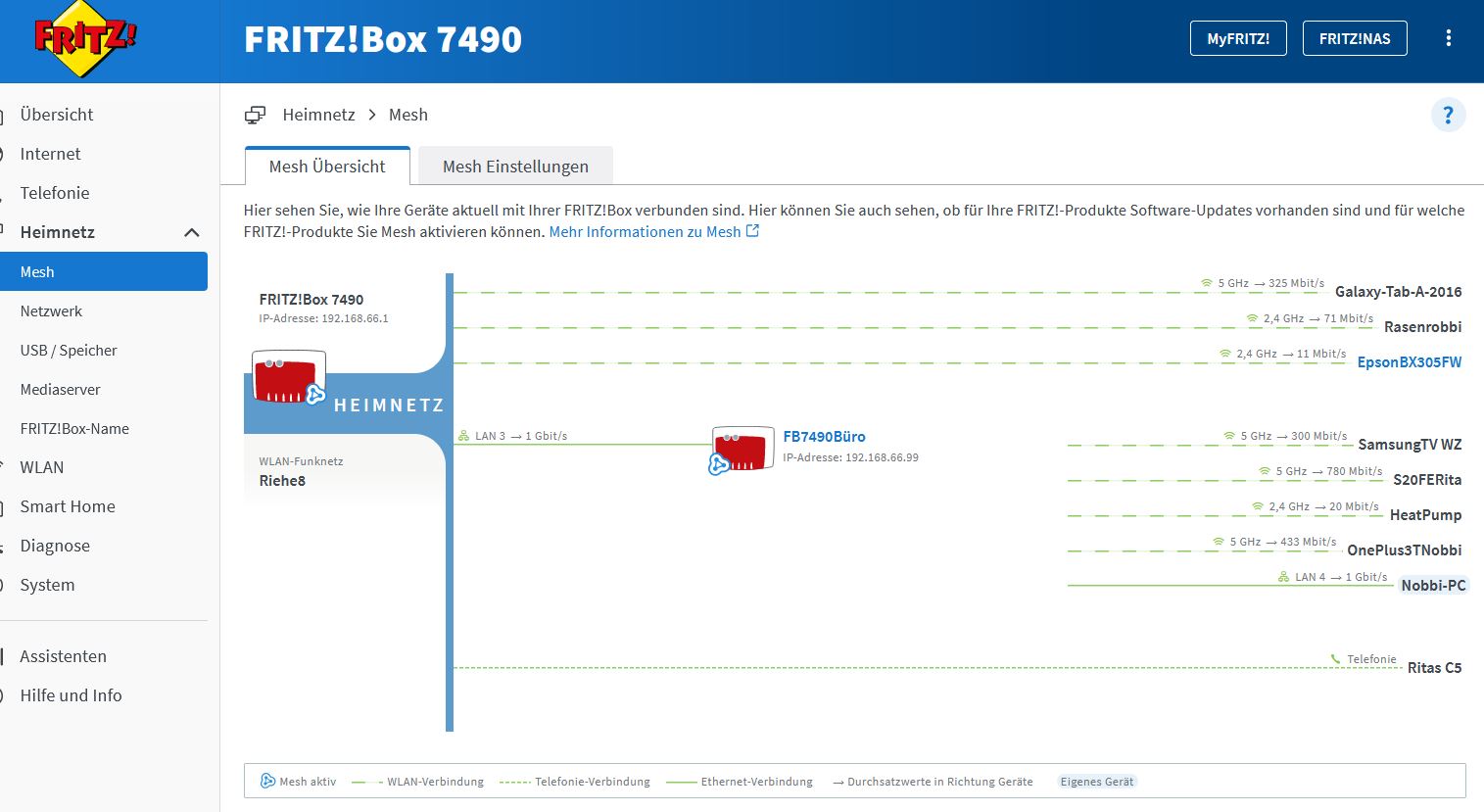

Oder noch einfacher guckt man im Heimnetz Mesh des Haupt-Routers nach, ob die Verbindung zur 2. Fritze mit Gigabit läuft.
Dann kann man sich Messungen sparen.
Reaktionen: MicheleSt

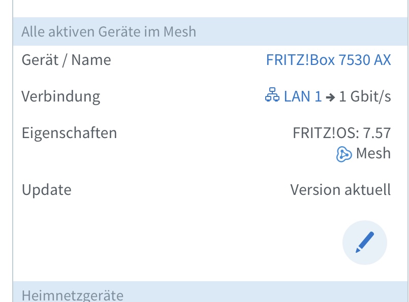

Also dort steht 1Gbit.
Ist das Aussagekräftig, dass die 7530ax mit höchstmöglichem Speed läuft ?
Ja klar doch. ist alles in Ordnung läuft mit Gigabit.
Wenn Du das im Browser auf Lappi aufmachst, sieht das noch besser aus. Bei mir so:
Das einzige was man beachten muss, das es Brutto Datenraten sind. Also bei gigabit kommt dann tatsächlich 920 bis 980Mbit an. Bei meinem S20FE werden das dann netto so ca. 350Mbit =780Mbit brutto.
