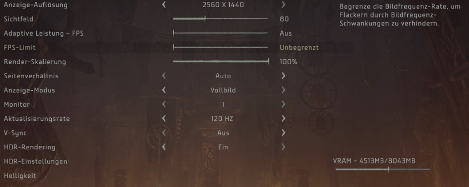

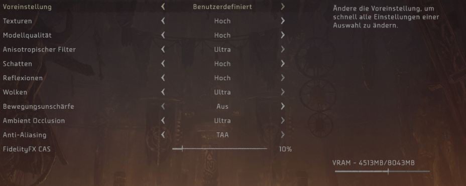

Leute ich hoffe ihr könnt mir helfen, ich habe permanente Ingame Crashes. Total willkürrlich aber spätestens nach 5 Minuten Spielzeit. Bild freezt einfach ein, Fehlermeldung kommt mit der Möglichkeit den Bericht zu senden. Oft läuft der Ton noch 1-2 Sekunden weiter.
*Update*15.02.21:
Ich habe auf Grund der Abstürze etliche Einstellungen ausprobiert und auch Gruuli´s Guide befolgt:
Gruuli´s Guide
System:
Ryzen 3900x
nVidia 3070 FE (aktueller Treiber)
16gb RAM
Samsung G7
WIN10 aktuell
Spiel wurde auf Steam gekauft.
Hatte hier noch die Hz auf 120 gesetzt, da ich dachte dass es vielleicht an 240hz liegt.
Bin echt ratlos. Das Spiel sieht unglaublich gut aus aber es stürzt leider permanent ab.
Hi, stell mal die Aktualisierungsrate entweder im Spiel auf 60 Hz ... oder im Nvidia-Treiber auf "120 Hz".
(Vsync ist zwar nicht aktiv, aber stell den Dreifachpuffer besser auf "aus".)
Reaktionen: MoinKffee
Hab alles auf 120, leider wieder Gamecrash.
Na, dann stell's auf 60 Hz.
Und schau, dass das Spiel nicht auf einem Datenträger mit Windows Speicherpool installiert ist.

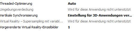

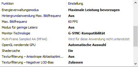

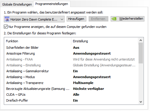

Stell bitte mal alle Nvidia-Einstellungen zum Anschauen bereit, dann werden weitere Ideen/Tips leichter.
Overlay-Einstellungen von Steam bitte auch zeigen (am Besten Overlay für HZD deaktivieren).
Anisotropische Filtereinstellung ist aus, im Spiel aber auf Ultra. "Anwendung entscheidet" o.s.ä. wäre besser.
HDR testweise deaktivieren.

Das "Gemurkse" in der Nvidia-Systemsteuerung auf Defaultwerte zurückzusetzen könnte evtl. nicht schaden.
