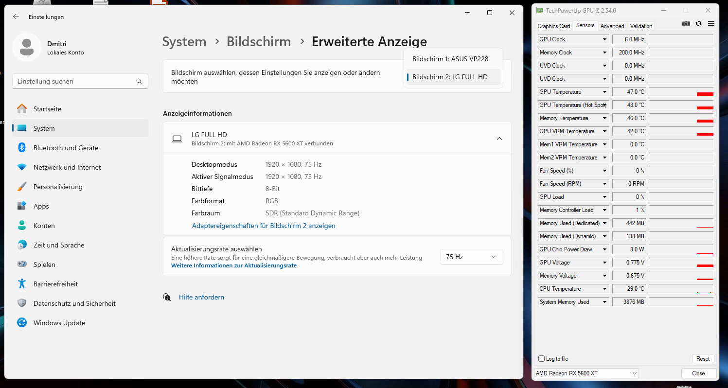

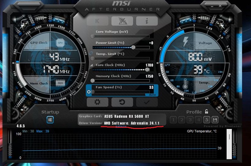

Ich habe gestern etwas experimentiert.
Die RX 5600XT wollte mit dem 24.1.1 und 2x75 Hz auch nicht runtertakten. 2x60 Hz war OK und der Takt ging auf 200MHz.

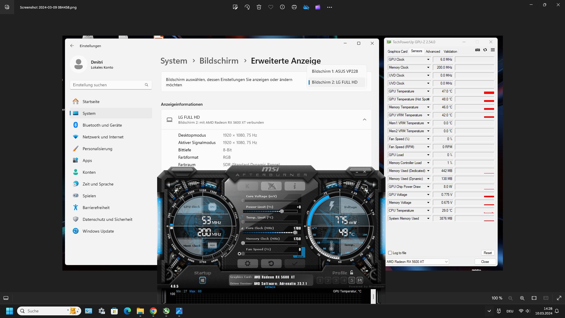

Nun habe ich den Treiber mit DDU gelöscht und 23.2.1 installiert.
Siehe da, der Takt bleibt bei 200Mhz mit 2x75 Hz, selbst wenn ich YouTube schauen.
Nun war das Problem, das Windows danach selbständig einen anderen Treiber installiert hat und alles zerschossen hat
Ich hab es noch Mal wiederholt mit dem gleichen Ergebnis.
Danach habe ich den 23.2.1 einfach drüber installiert, ohne DDU zu verwenden!
Seitdem installiert Windows keinen Treiber mehr!
Anscheinend entfernt DDU einfach zuviel und Windows muss es wieder neu installieren!
Jetzt ist zwar ein älterer Treiber drauf, dafür passt der Verbrauch (9 Watt) im Idle wieder.
Also es liegt definitiv am AMD Kacktreiber!

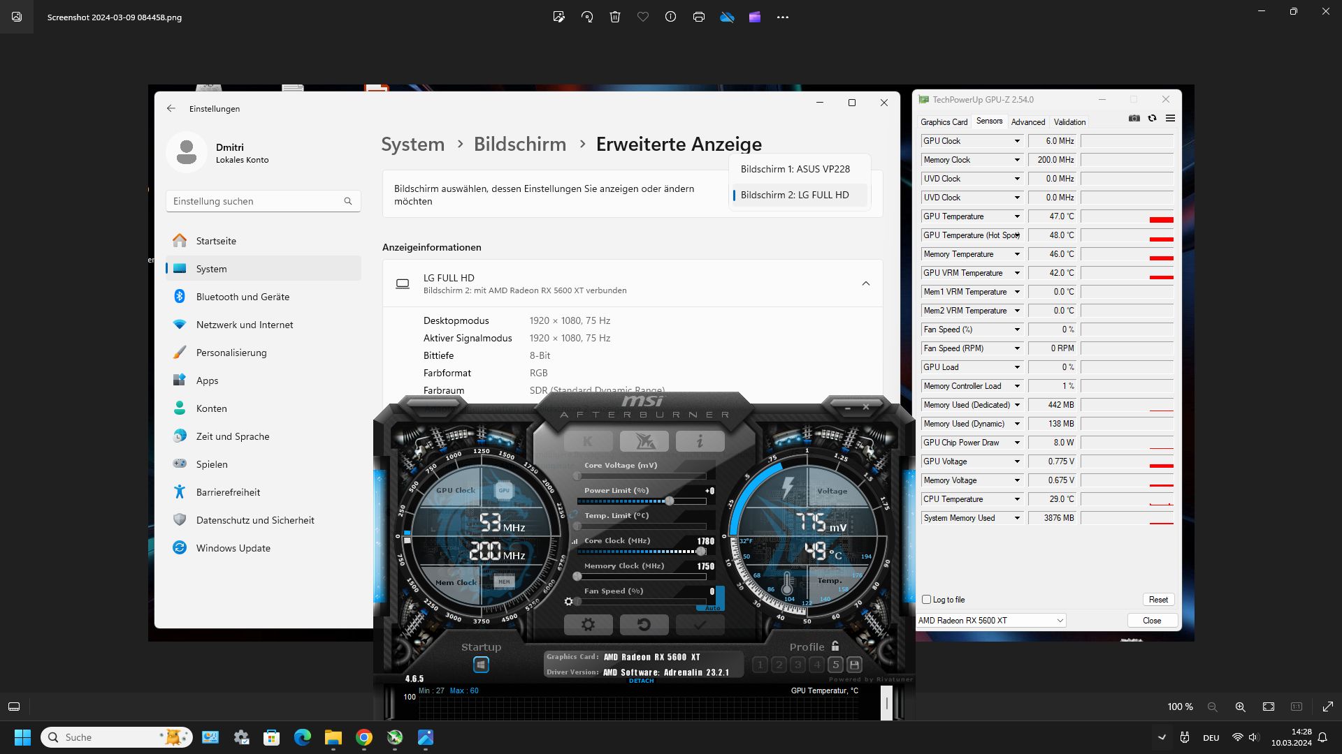

Typisches Problem beim Installieren von Treibern, wenn das Internet aktiviert bleibt. Dann installiert Windows ungefragt einen neuen Treiber von den WU-Servern.
Das Problem liegt in dem Fall weder an DDU noch dem AMD Radeon Treiber, sondern an Windows Update (WU).
Deaktiviert man das Internet vorübergehend, sollte es keine Probleme beim Installieren des AMD-Treibers geben.

Internet habe ich vorher auch abgeschaltet. Wenn ich es wieder einschalte, wird ein Treiber vom Windows installiert. Ich hatte früher auch nicht solche Probleme, da ich DDU nicht benutzt habe.
Jetzt ist es auf jedem Fall reproduzierbar, wenn man DDU benutzt, wird es scheinbar zu viel gelöscht.
Ich habe eigentlich schon immer gesagt, DDU sollte man mit Vorsicht genießen.
Windows installiert dir einfach einen aktuelleren Treiber, das hat mit DDU nichts zu tun.
Das Verhalten kannst du aber auch deaktivieren.

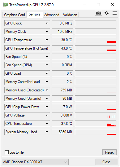

Ich habe den aktuellen Treiber installiert, beide Monitore laufen mit 100Hz und der Speicher wird brav runter getaktet bis auf 12MHz?!
Speicher oder Core-Clock? 12MHz für Speicher erscheint mir zu wenig...

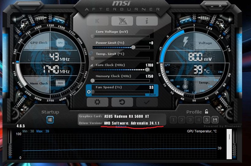

24.1.1
Tatsächlich Speicher, geht sogar auf 10MHz runter.
Core effektiv auf 8MHz.

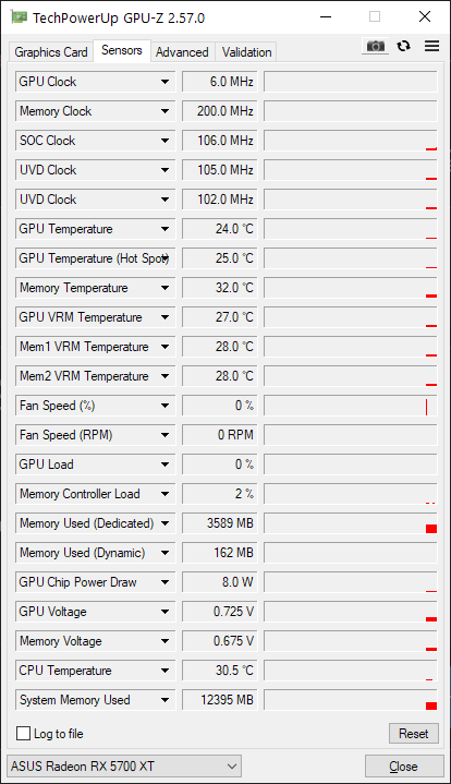

GPU-Z zeigt mir "200 MHz" mit dem 24.2.1er Treiber für meine RX 5700 XT und einem Monitor (2560x1080@144Hz).
HWiNFO64 zeigt auch "200 MHz" an.
GPU-Z ist bei mir analog zu HWInfo:
@maxi_rodriges und ich haben eine 5000er Radeon. @Adonay eine 6000er.
Von daher stimmen die Werte der beiden 5000er überein.
200 MHz VRAM sind voll okay für mich, zumal die "Chip Power" nur 8W betragen.
