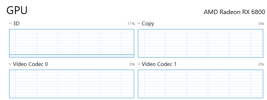

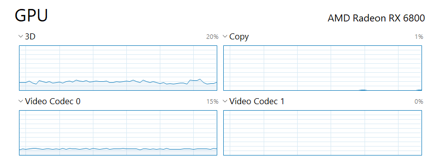

Mir ist eine komische Sache aufgefallen: Im Taskmanger sehe ich vor dem restart64 Last bei "3D" und "Video Codec 0"
Nach restart64 ist "Video Codec 0" bei 0% und selbst "3D" weniger ausgelastet...
Langsam glaube ich, dass es relativ egal ist, was ich mittels CRU einstelle... Das muss vermutlich durch AMD Treiber gefixt werden. Schade!
Irgend eine App greift bei dir auf 3D & Video Codec 0 zu. Du musst erst mal rausfinden welche und die dann schließen. Das kann die Radeon App sein, bzw. der Treiber, oder etwas anderes das auf diese Funktionen zugreift.
zB hat hier zum Jahreswechsel die Hardwarebeschleunigung von Steam für zicken gesorgt.
Kann Also etwas sein, das man so erst gar nicht auf dem Schirm hat.
Reaktionen: Tanzmusikus
