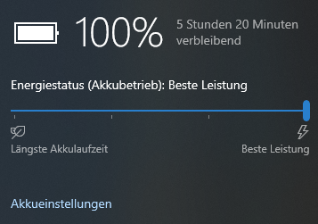

um sicher zu gehen, du hast dir aber die Energie(spar) Einstellungen genau angesehen?
hier sieht das Akku-PopUp z.B. so aus:
wenn man den Reiter nach links schiebt, dann werden nach und nach immer mehr Restriktionen aktiv und stärker gedrosselt.
Klar, steht ganz rechts der Regler.
