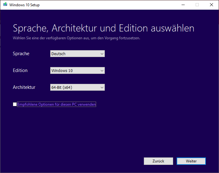

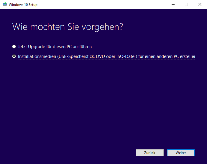

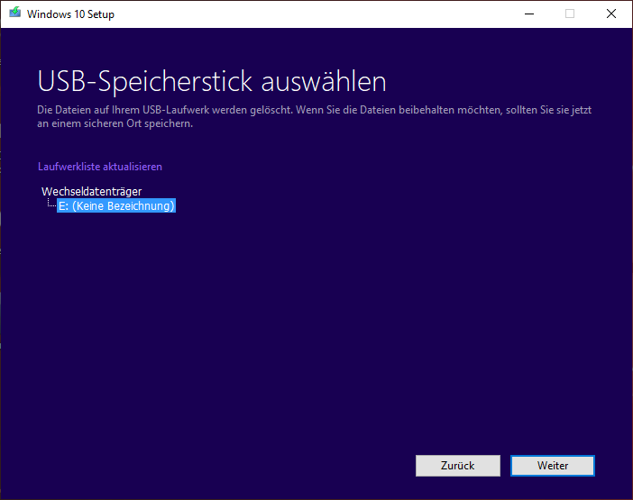

Das Media Tool erstellt in Fat 32 von ganz alleine und soviel ich weiß, gibt es auch keine Probleme bei Sticks dir größer sind wie 32 GB
Abgesehen davon wurde dir schon geraten einen anderen neuen Stick zu testen mit dem Media Tool.
16-32 GB Sticks kosten fast nichts und gibt es in jedem Markt.
Alles auf dem 64 GB Stick wird gelöscht und dann auf dem 64 GB Stick eine 32 GB Fat 32 Partition erstellt.
Der Rest bleibt unformatiert.
