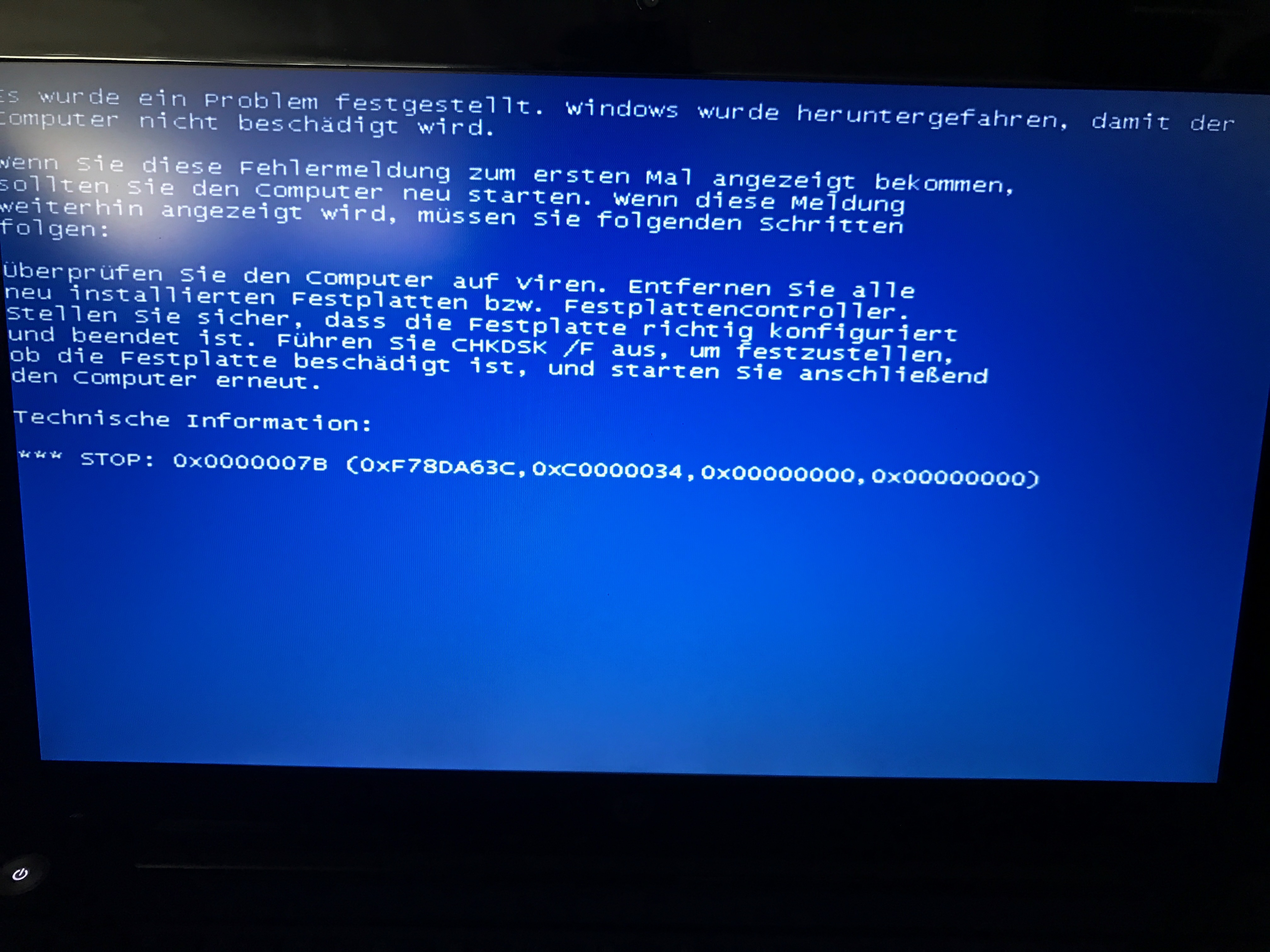

Hi ich würde gerne auf einen HP 5310m Xp installieren.
Externes Laufwerk mit CD angeschlossen bootet auch und lädt am Anfang die Daten.
Dann Bluescreeen. Feierabend.
Habe die HDD auch schon rausgenommen und extern formatiert.
Es ist eine Sata Hdd keine SSD.
Wird auch an anderen PC s erkannt und funktionert zu 100%.
Hat mir einer einen Tipp.
Danke

sehr wahrscheinlich steht bei dir der SATA Mode auf AHCI, den musst du auf IDE/nativ IDE umstellen.
XP kann halt mit AHCI nichts anfangen und dadurch kommt es zum Bluescreen.
ansonsten darfst du dir ne XP CD basteln mit SP3 und den AHCI Treiber

ps wenn ich auf ide umstelle das gleiche ergebnis
für XP gibt es das Programm Nlite, da kann man Service Pakete und Treiber einbinden.
wenn dein XP schon das SP1 hast, brauchst du nur SP3 mit einbinden, das SP2 kann man überspringen. wenn du eine XP CD ohne SP1 hast, dann halt erst das SP1 und danach nochmal das SP3.
+ den AHCI Treiber, den du dir suchen darfst
alternativ halt den SATA Mode auf IDE stellen, wenn das bei dem Teil geht.
warum installierst du nicht Win7 oder win10 und installierst dann XP in ner VM wie VirtualBox und nutzt da drinn deine Programme, das wäre für mich die einfachere Variante
@bisy: Unsinn, natürlich kann XP mit AHIC umgehen. Und nein, das verursacht auch keinen Blue Screen bei der Installation. Es kann passieren, das XP, wenn der Chipsatz zu neu ist, kein Laufwerk findet. Dafür gibt es aber extra während der Installation die Aufforderung: drücken sie die Taste F6 um Treiber zu installieren. Diese Treiber müssen auf einer Diskette sein, das kann auch ein per USB angebundenes Diskettenlaufwerk sein.
@yxcvb XP kann eben nicht von Haus aus ohne Treiber mit AHCI umgehen, bei XP mit SP3 sollte es gehen, aber selbst da klappt es nicht immer und man muss erst den Treiber einbinden.
natürlich verursacht das ein Bluescreen, das inet ist voll davon mit dem Problem
keine Ahnung, woher du die aussage hast, das XP von Haus aus mit AHCI umgehen kann und das das keinen Bluescreen verursacht
