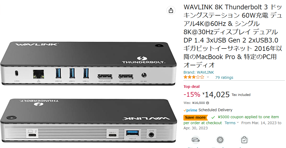

Keine Ahnung wieso dieses Wavlink TB3 Dock Modell (WLAMJP2C-UTD21) bei Euch so teuer ist. Bei Amazon Japan gibt es die im Moment neu fuer 60 Euro (14'000 Yen minus 5'000 Yen Coupon im Wavlink Direct Store, Normalpreis ist sonst um 130 Euro). Scheint das sie auch mit ertraeglichen Versandkosten nach Deutschland liefern. Da das Netzteil 100-240V hat brauchst Du nur ein passendes Kaltgeraetekabel. Muesste mit Lieferung und Steuern so um die 100 Euro liegen. Weiss aber nicht ob Wavlink internationale Garantie anbietet.
Wenn du ohne PD leben kannst dann gaebe es bei Amazon.de von Wavlink noch dieses recht einfache TB3 Dock um ~100 Euro mit 2 DP Ausgaengen. Da Dein Notebook mehrere USB-C/TB3 Anschluesse hat ein brauchbarer Kompromiss zu einem ertraeglichen Preis.
