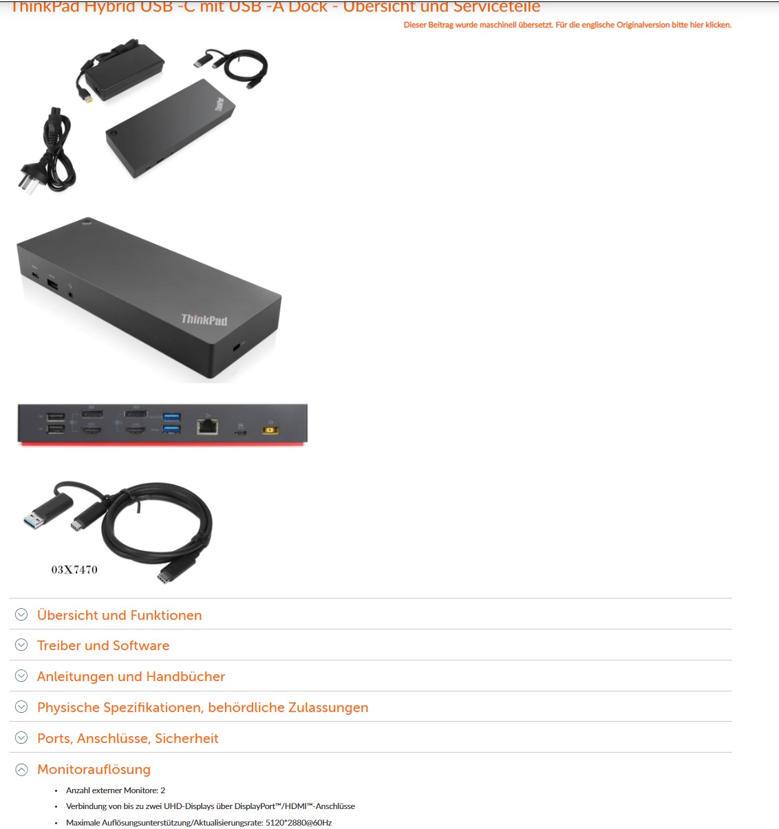

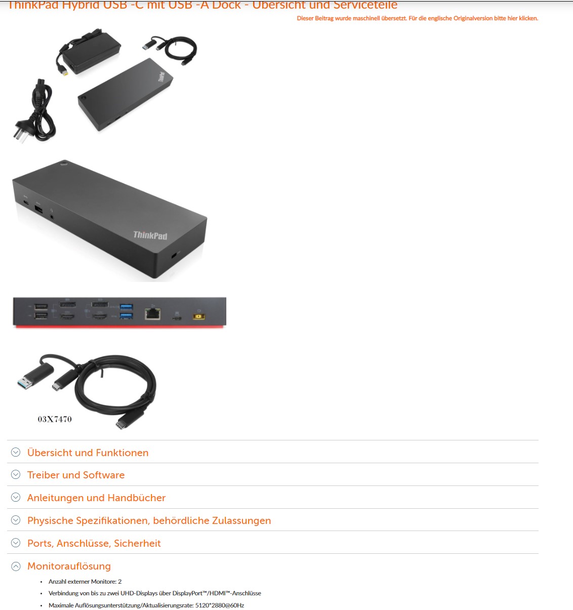

Frage 2: Nein. Hybrid nutzt Displaylink und USB-C nutzt DisplayPort.
Bei den Hybrid Stationen ist ein Displaylink Chip verbaut, der selber die Grafikausgabe macht. Damit ist der Anschluss dann egal (es geht sogar USB-A), aber die CPU Last steigt und Videos werden oft nicht mehr flüssig dargestellt.
Wenn dein Gerät aber kein TB3 und kein DP1.4 hat, müsste man wohl zu so einer Lösung greifen.
