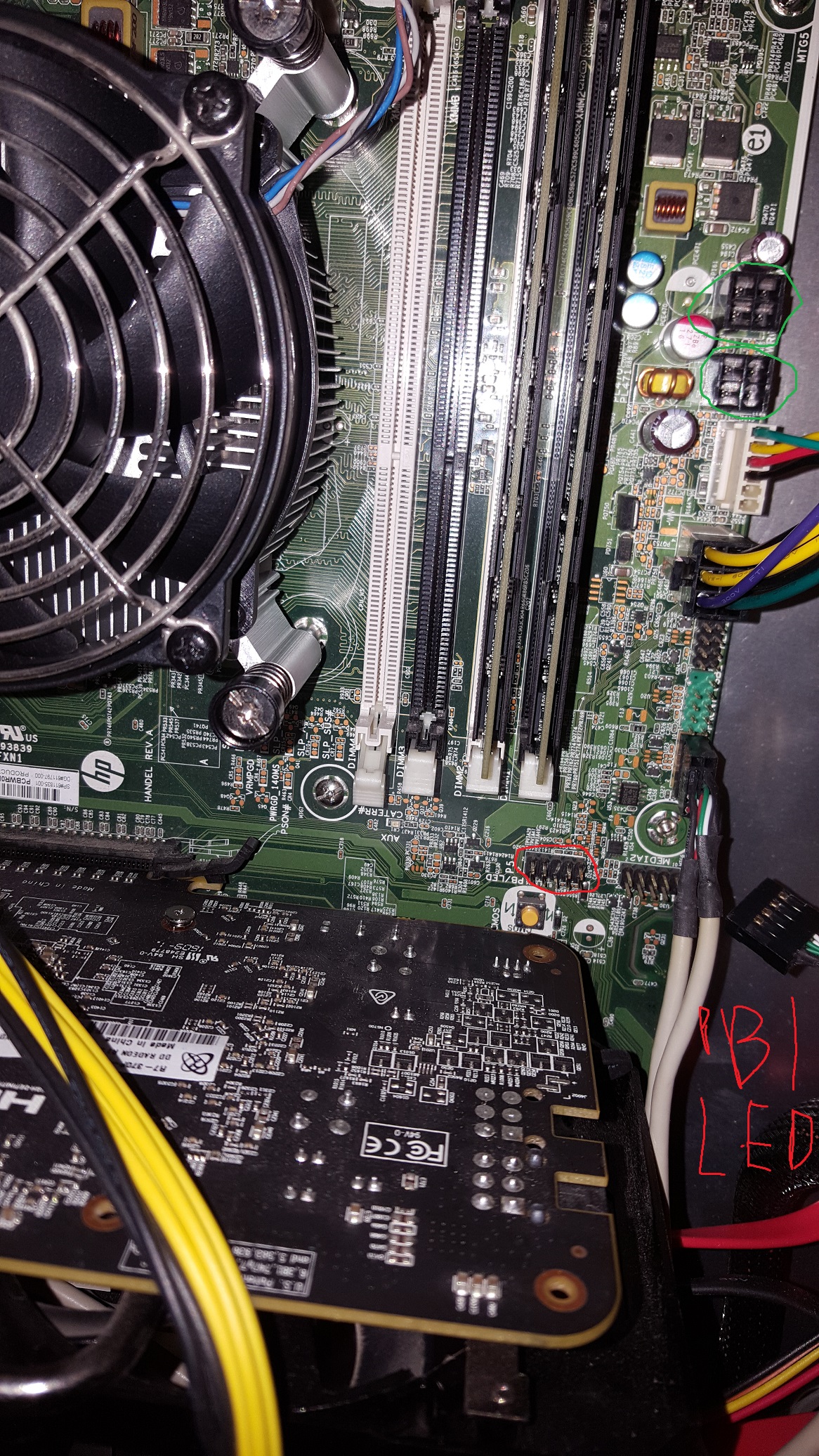

habe vor das Mainboard in einem ATX-Gehäuse zu betreiben zusammen mit einem I5 2400. Der 24 polige ATX-Stecker wurde per Adapter bereits an das Board angeschlossen. Nun habe ich ein Problem, ich weiß absolut nicht, wie dieses Mainboard mit dem Power-Switch betrieben wird. Habt ihr eventuell von so einem Fertig-Mainboard Ahnung und könnt mir weiterhelfen?
Ich habe mal rot umkreist, wonach ich denke, dass ich irgendwo dort meinen Power-Switch anschließen sollte, jedoch habe ich bereits alle Stellungen ausprobiert, ohne Erfolg. Die Mainboard LED leuchtet jedoch, also es bekommt demnach also Strom. Ich habe auch noch zwei grüne Kreise um 2 Steckplätze gemacht, SATAPWR0/1 was die zu bedeuten haben weiß ich auch nicht.
Könnt ihr mir vielleicht sagen, wie ich das Mainboard anschalten kann?

@dasardo: Wie ist die Zuordnung? Ich kenne ja das Bild, bloß die Zuordnung dazu finde ich nicht. PB/LED = Front Panel?`Das hat ja eben diese PINs: ::.:: und nicht diesen ::::.

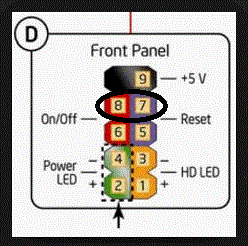

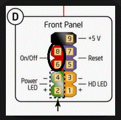

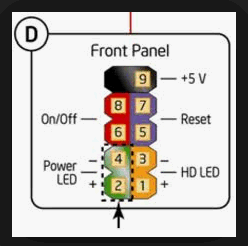

Hast du die Pins der Reihe nach getestet, oder auch mal gegenüberliegend, als Beispiel vom Bild nicht so:F Panel.gif
Sondern so:F Panel 2.gif
Ja hab ich auch ohne Erfolg. :heul:
