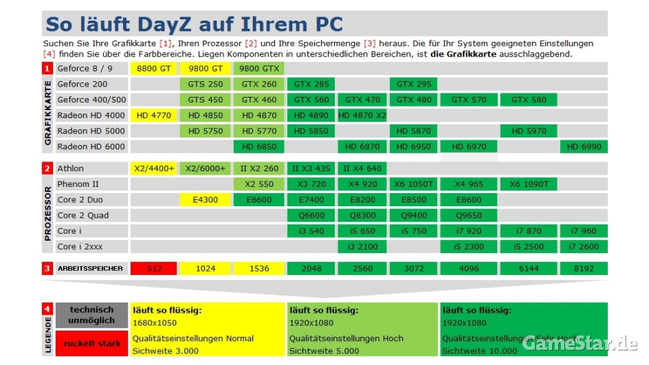

Also kann ich mir die Idee aus einer güstigen Workstation ein halbwegs tauglichen Spiele Pc zu basteln vergessen? :(
Für Dayz in hohen Auflösungen definitiv.
Die Grakas sind sooo langsam, dass sie in der Übericht gar nicht auftauchen...
Naja ist halt ein Office System.
Kann man nicht durch einen Stromanschluss dieses Problem umgehen, wenn doch der Steckplatz aus reicht?
definitiv für definitiv nicht!? :(
https://www.computerbase.de/artikel/grafikkarten/amd-radeon-hd-6570-test.1480/seite-5
Das dürfte die schnellste Variante sein.
