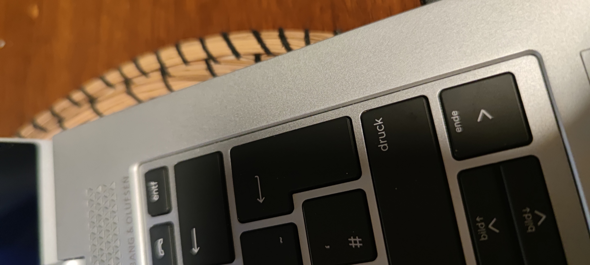

Also die 2 x Schrauben habe ich runter bekommen , aber die Tastatur nicht.
Bei mein Model ist keine Milimeter freie fläche , ich komme irgendwie nicht dazwischen ohne es zu zerkratzen :).Hab aber eh kein Passendes Werkzeug gerade,, evtl brauche ich ein Teppich Messer.
Gibt es sonst eine andere möglichkeit ? zb über Teilenummer oder MB Nummer ?
Würde ungerne die Tastatur zerkratzen , wenn eh sinnlos war (wenn kein Anschluss vorhanden ist).
Wenn es geht, wäre die alte Tastatur egal.
Aber in Videos sieht sehr easy aus,, aber der hat an der rechten Seite eine menge platz rein zu kommen.
Bei mir ist es praktische eine ebene..

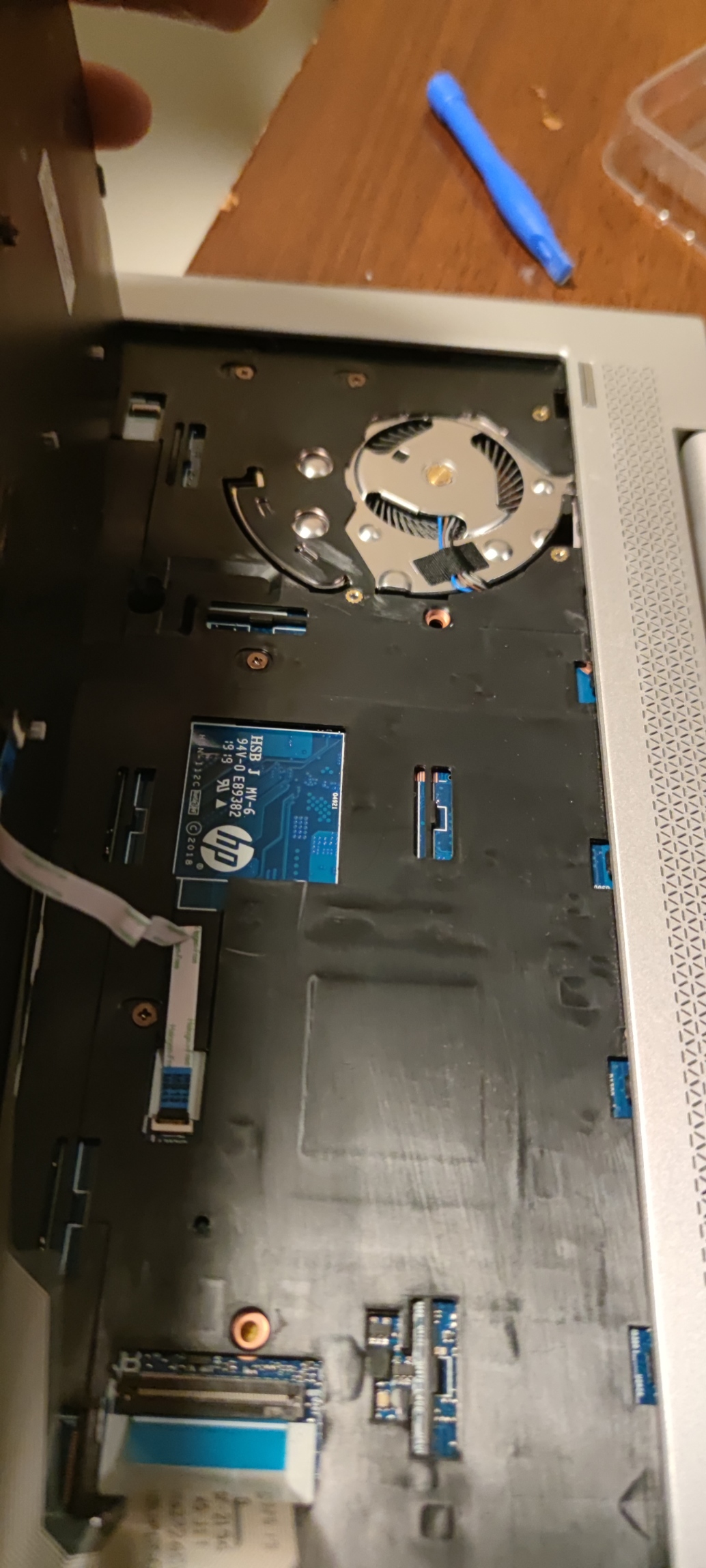

ok ich bin schon weiter.
Das hat den entscheidenden Tipp gegeben :)
Hab jetzt die Tastatur kurz ausgebaut... An der Tastatur sind 2x Kabel... Was ja klar ist ,weil ohne beleuchtung.. Aber MB hat insgesamt 3 x Anschlüsse

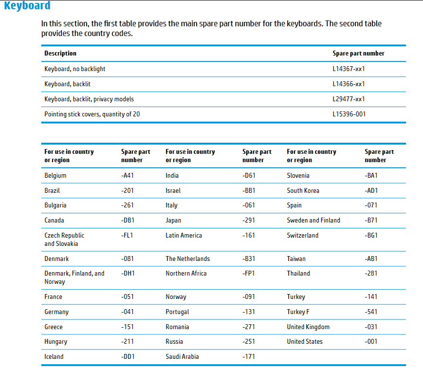

Einfach mal das Repair Manual lesen... oder halt die HP Videos schauen. Jedes HP Notebook hat ein Keyboard Release Point, sofern man das Keyboard nach oben hin rausnehmen kann.
Welche Keyboards du verbauen kannst, steht im... Repair Manual.

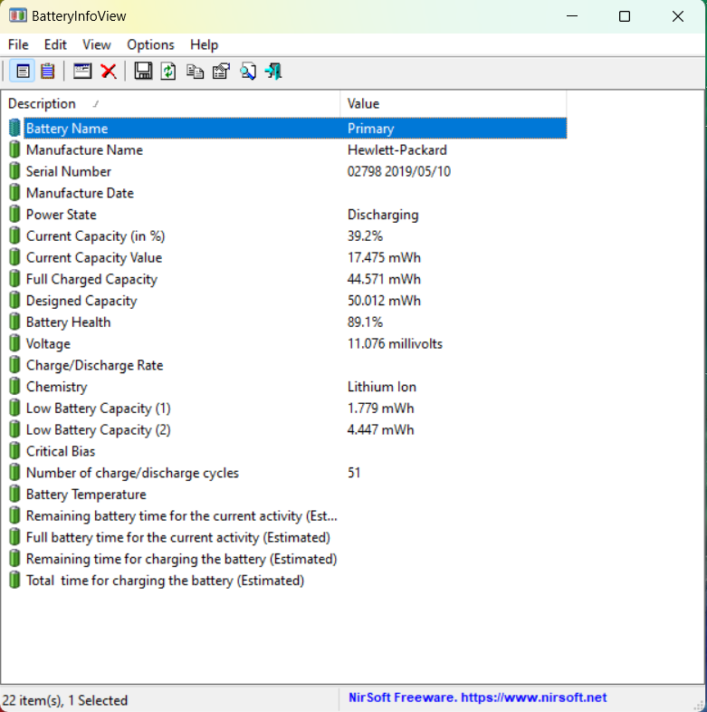

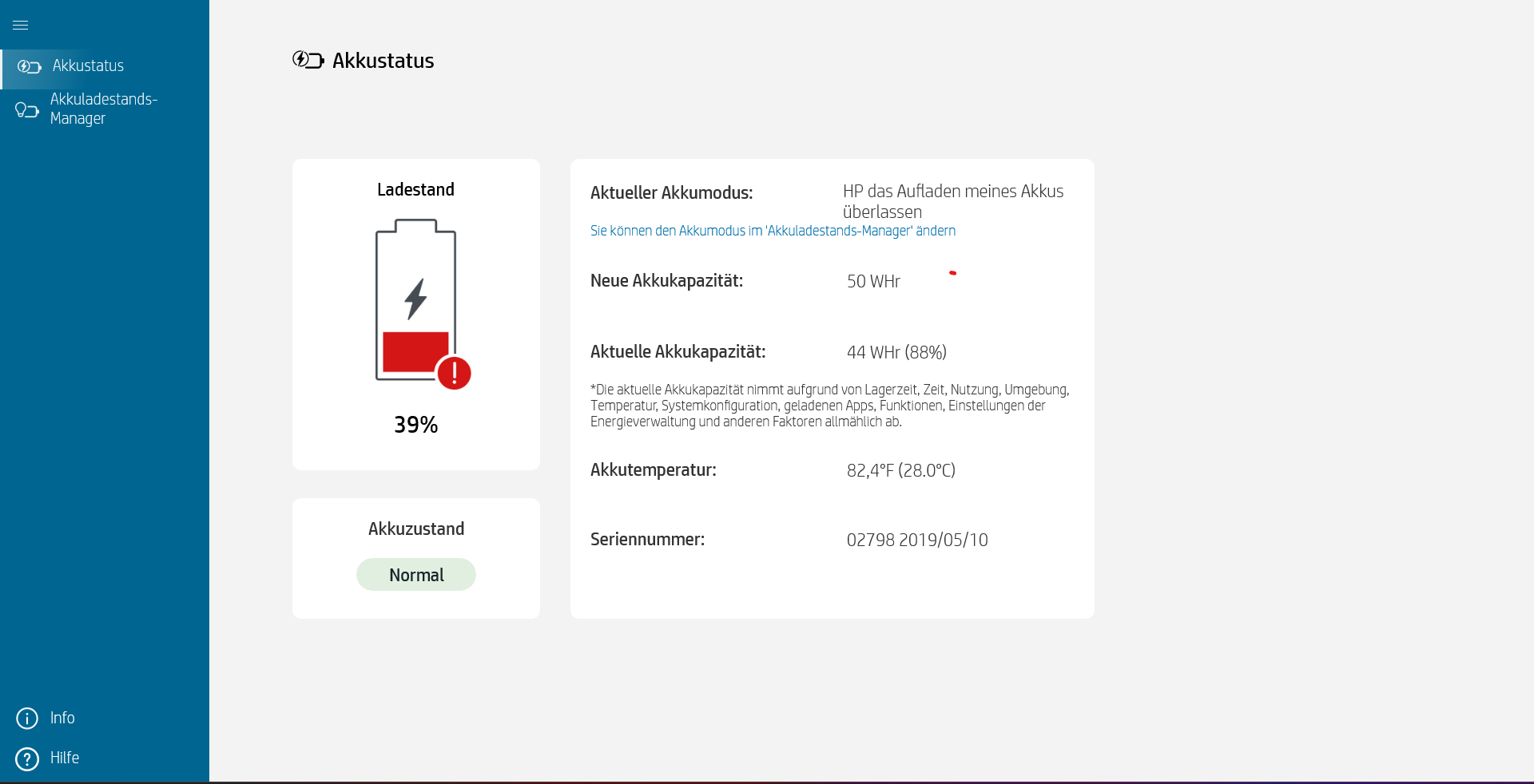

Der Akku beim zweiten Model hatte gestern ca 63% angezeigt und Heute zeigt mir Batteryinfo sogar 89%.
Auch Power Manager von HP zeigt mir 88% an.
Also kann ich davon ausegehen , das der Akku noch über 80% Kapazität hat ?

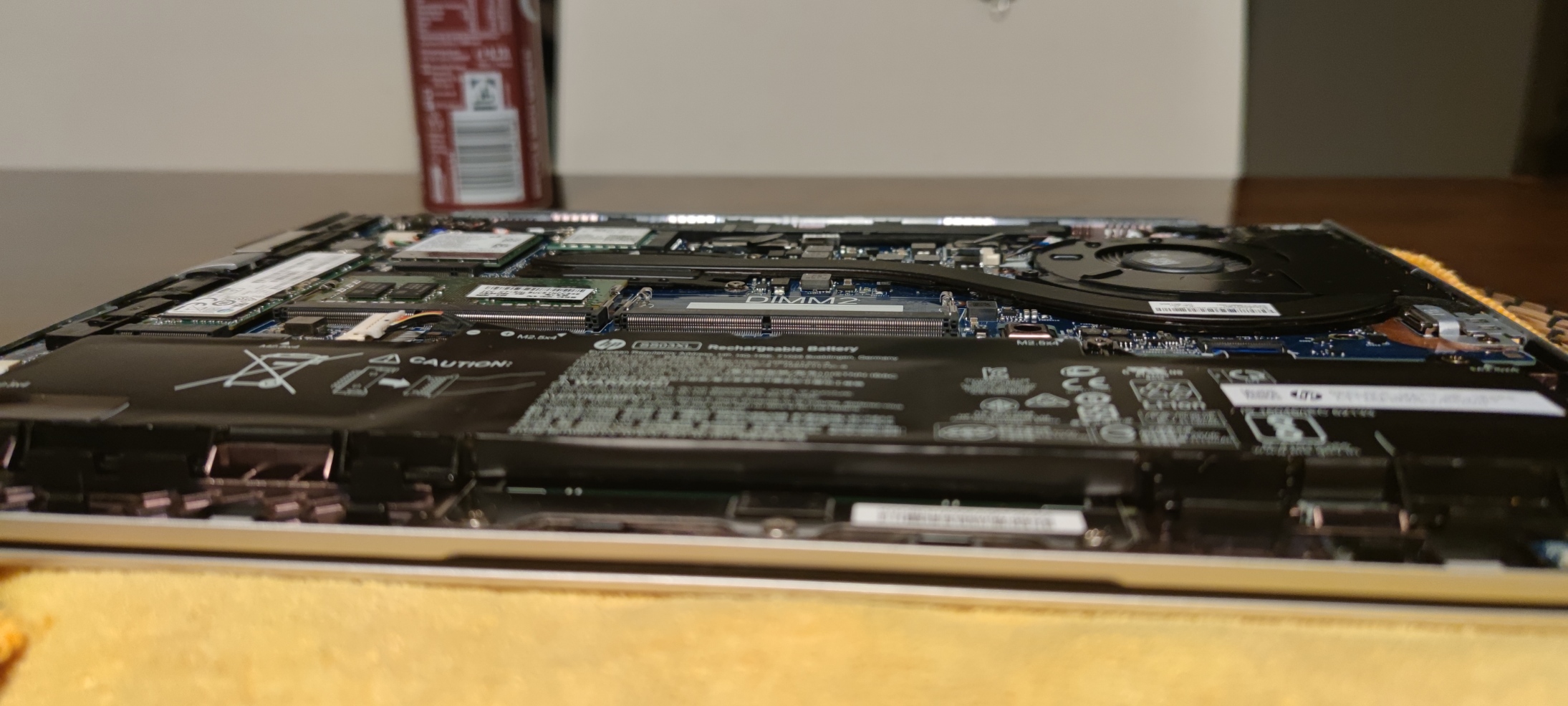

EDIT:

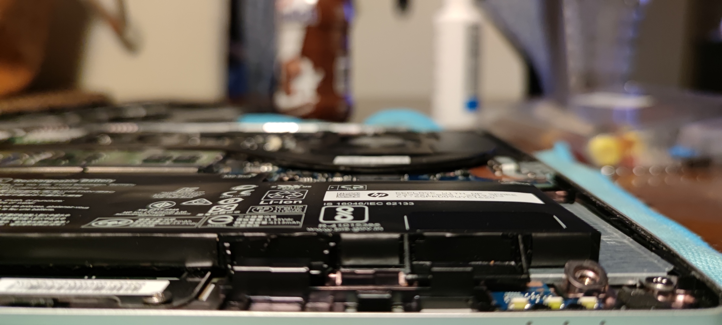

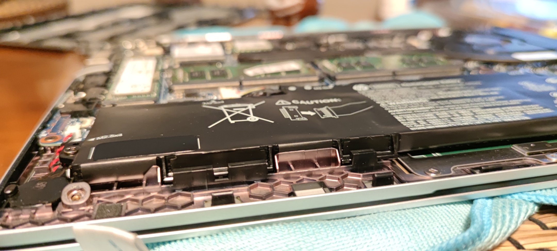

Ich habe noch ein Foto von Akku gemacht. Es sieht sehr leicht aufgebäht aus, aber wenn ich drücke ist nur Luft..
Es ist sehr leicht,,, sieht man Links von Foto.
Beim ersten Model ist es nicht so , aber es ist auch anscheinend ein anderes Model.
Also es ist nur Luft drin und man kann drücken.
Power Manager von HP und Batteryinfo zeigen aber fast 90% an.

species_0001 schrieb:
https://www.akkushop.de/de/news/akku-stark-aufgeblaeht-was-ist-die-ursache-und-was-kann-ich-tun/
ja, er ist nicht komplett kaputt, aber einzelne Zellen sind aufgegangen.
Es ist ein defekter Akku und kein "alter akku mit geringerer Kapazatität"-Akku. Den müsste auch ein Gebraucht-Laptop-Händler als Gewährleistung austauschen.

wuselsurfer schrieb:
Nee, das ist Wasserstoff und knallt schön beim verbrennen.
Dann gibt es heiße Kalilauge quer durchs Zimmer.
Der muß raus.

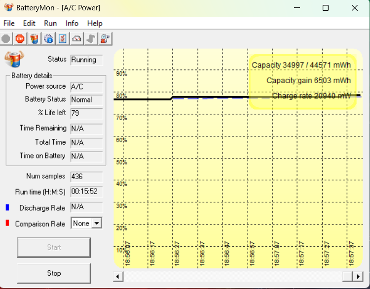

Was zeigt Batterymon bei der Kapazität an:
https://www.passmark.com/products/batmon/ ?#
EDIT: Ich habe ein Video aufgenommen, vielleicht kann man es besser erkennen

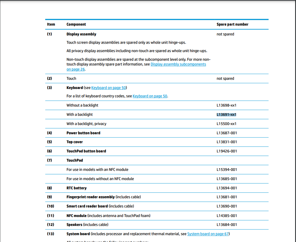

hmm das ist für Elitebook G850 :)
Ok ich schaue bei 830 nach.
thx
EDIT :
Hier steht was von L13691-xx1... Damit finde ich in Google nichts.
Also das Angebot von Kaufland mit L13697-041 wird nicht passen ?
