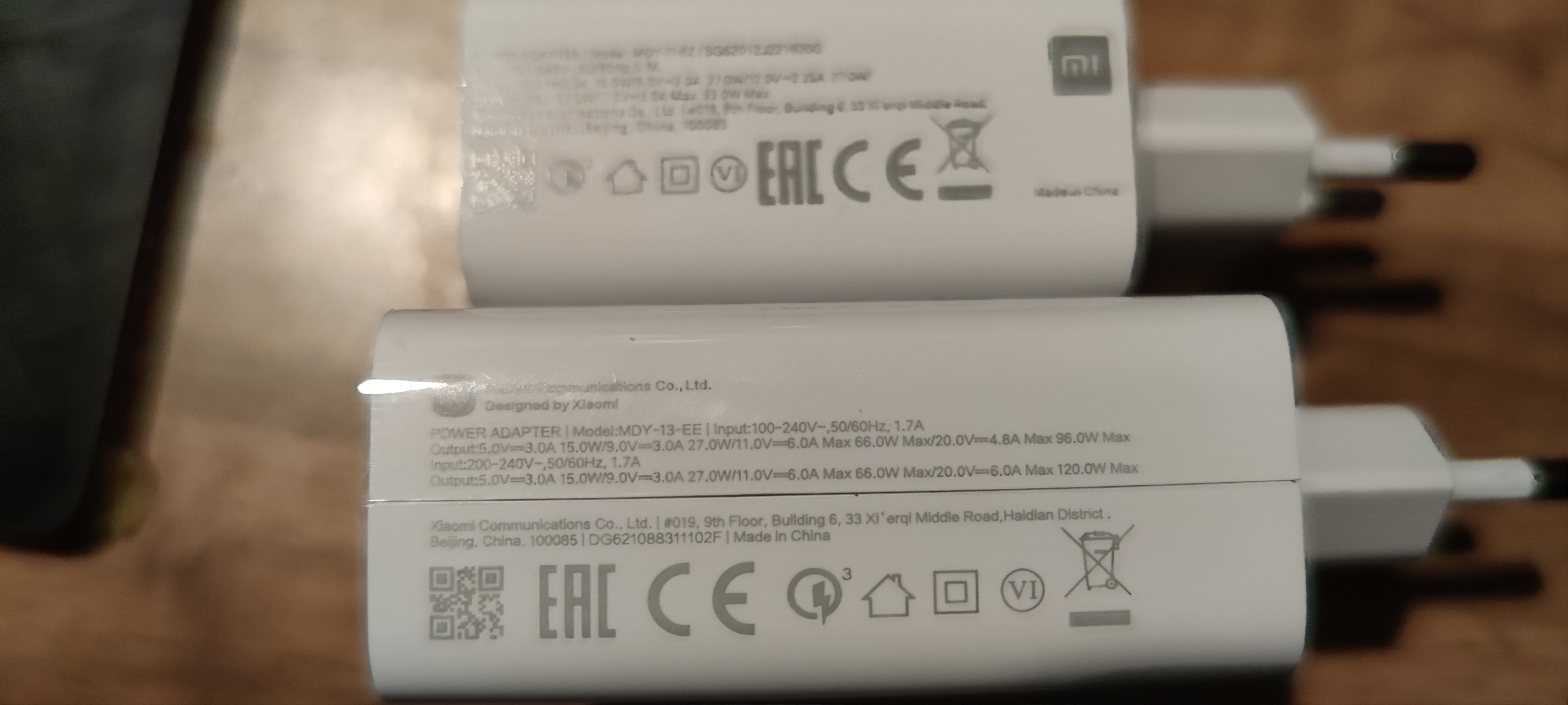

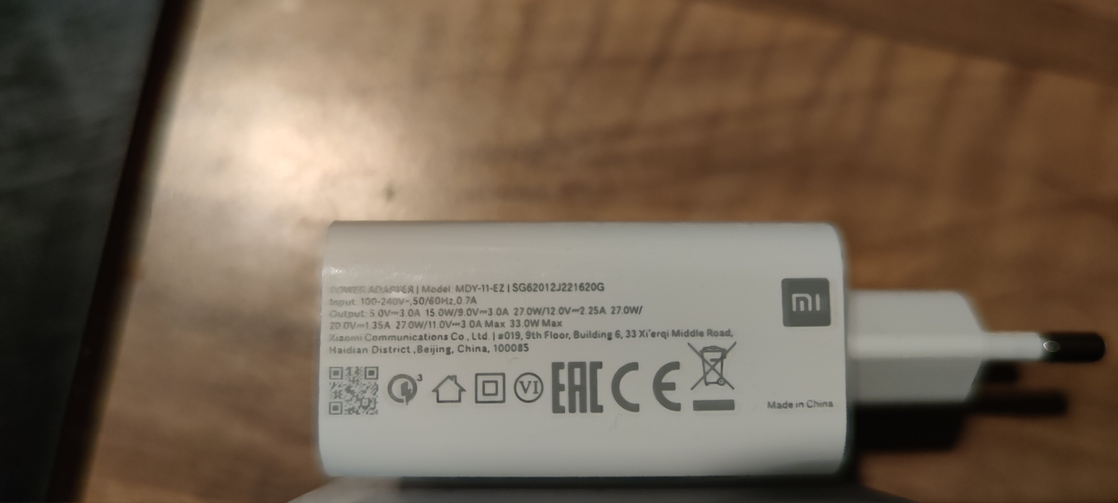

Es sind 2 x Xioami Netzteile die bei Handys dabei waren.
Jedenfalls konnte ich mit 120Watf Netzteil Lenovo x270 laden..
Wenn ich die Netzteile anschließe, dauert es ca 3-4 Sekunden, dann fängt es 4-5 mal weiß zu blinken und hört dann auf.
Stecke ich normale Netzteil rein , leuchtet die LED Orange

1. Welche Netzteile sind das genau? genaue Typenbezeichnung.

Das erste Netzteil liefert mit 20V nur 27W - das wird für den Laptop zu wenig sein um damit laden zu wollen.
Das 2. liefert zwar 120W auf 20V, aber das wird ne proprietäre Xiaomi Geschichte sein, Das ist kein USB Standard. Siehe @Nero FX Es kann einfach sein, dass Xiaomi und HP sich einfach auf keinen Ladestrom einigen können. Damit bei USB Strom fließt muss es immer voher ein Aushandeln des ladestromes geben, von alleine passiert da nix. Bei der Produktbeschreibung für das Netzteil steht auch nirgends dabei, dass es für Laptops geeignet ist.
Kann gut sein, dass Lenovo großzügiger ist beim akzeptieren von nicht standardkonformen Strömen.
Trotzdem: Keine Schuld vom Laptop, sondern vom Netzteil. --> gescheites Standardkonformes Netzteil benutzen.

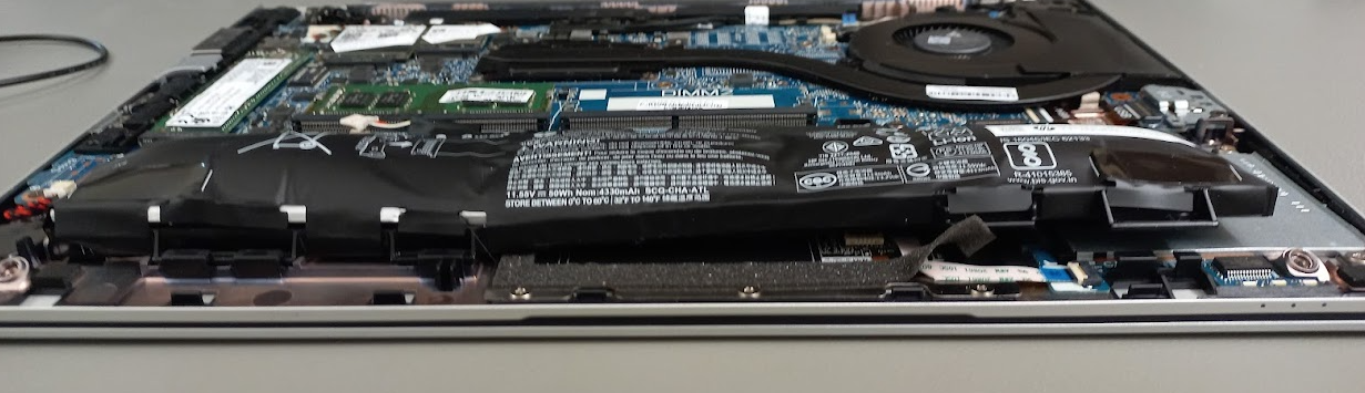

Und lasse das Gerät nicht permanent am Ladegerät... die Akku´s bei der G5 Serie neigen MASSIV zum aufblähen. Davon wechsel ich pro Woche bestimmt 5 Stück in meiner Region. Hier ein Beispiel eines Elitebook 840 G5.

Ich lade nicht permanent auf.. Aber des mit Akku sieht schon heftig aus.

Aber auch 3. Anbieter Netzteile passen. Wichtig ist eben, dass das Netzteil explizit nach Power Delivery Standard 3 funktioniert. Bzw. In der Regel dadurch gekennzeichnet, dass dabei steht, dass es zum Laden von Laptops geeignet ist. Im Ergebnis liefert es dann auf 20V 65W.
Reaktionen: -RAMMSTEIN-
Leider keine Ahnung ob meine Xioami Netzteile USB Power Delivery unterstützen.
Ich schau gleich mal in Google nach..
Ich Hoffe nur, das ich mit den 120 Watt Netzteil nichts kaputt gemacht habe.
Ich habe das Netzteil wie gesagt in Lenovo X270 dran gehabt und lief ohne Probleme... In Thinkpad Forum hatte ich vorher gefragt, ob 120 Watt nicht zu viel wären... Antwort war, das kein Problem sein wird.
Wie gesagt, vermutlich wird es genau nicht nach dem Standard funktionieren. Eben weil weder von dem Standard was dabei steht, noch dass es generell zum Laden von Laptops gedacht ist, es werden nur Xioami Telefone und Tablets aufgeführt. Deswegen wird es vermutlich nach was proprietärem Arbeiten.
Und deswegen werden vermutlich das Netzteil und der HP Lapotp keinen Stromfluss aushandeln können.
Wenn aber zufällig ein Lenovo Laptop zufällig dieses proprietäre Xioami Dings kennt und damit was aushandeln kann, kann es damit eben trotzdem gehen.
Und nein, sehr sehr wahrscheinlich hast du nichts damit kaputt gemacht. denn über USB sollte nur Strom fließen, wenn die Geräte erfolgreich einen Stromfluss ausgehandelt haben.
