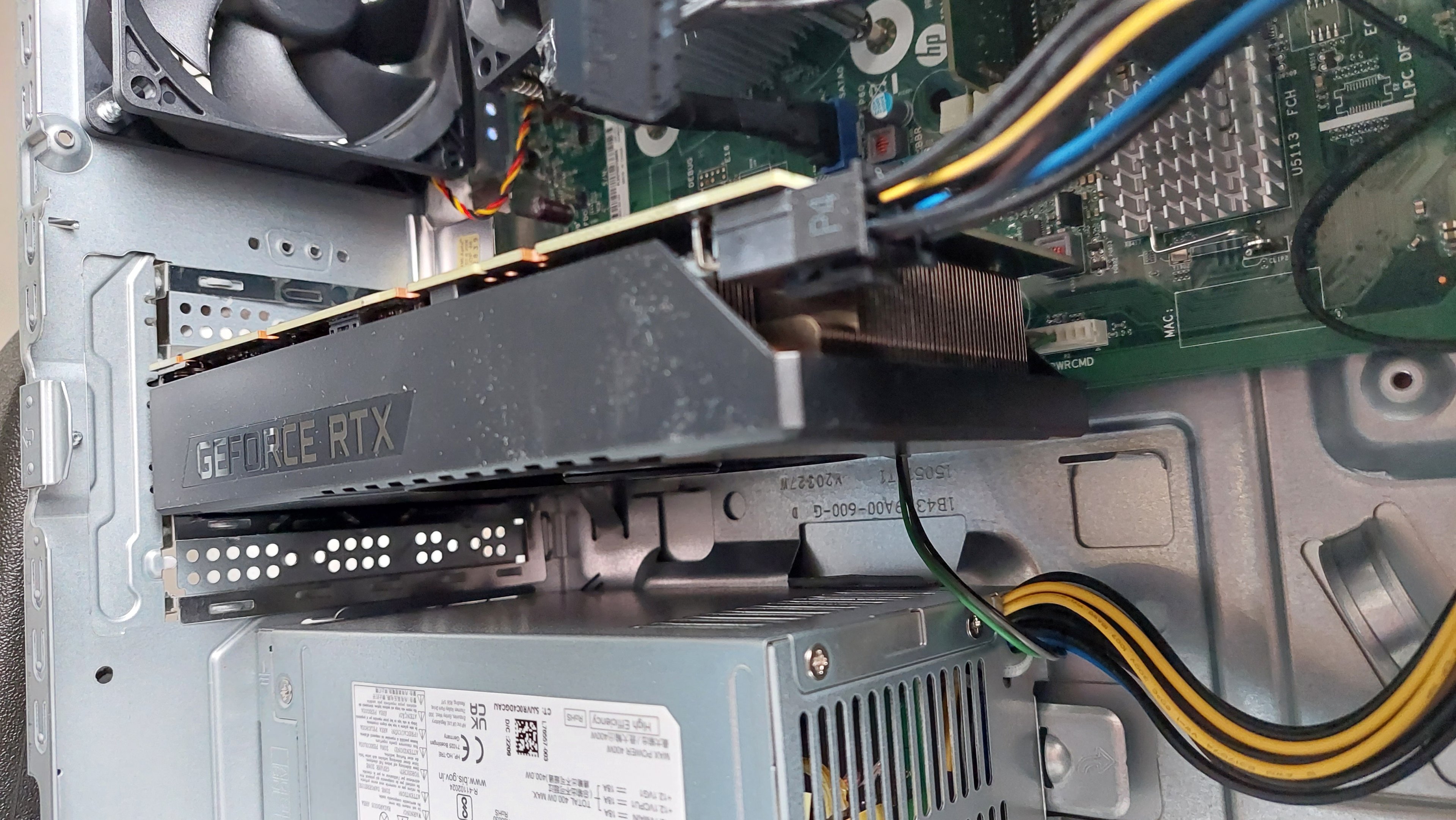

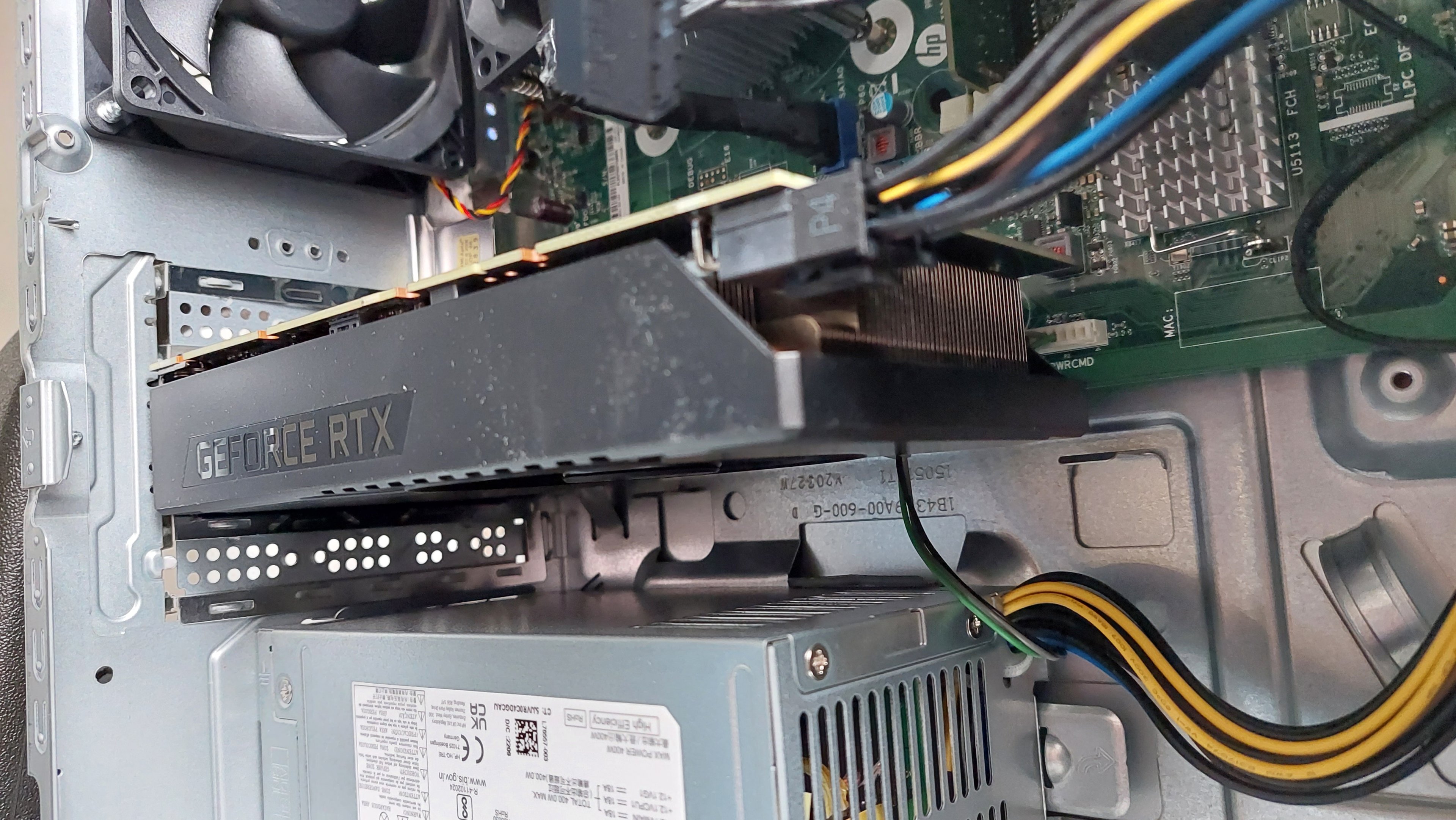

Ist denn die Stromversorgung an der Karte Standard, also ganz normaler PCIe Stecker?
Ggf. sonst mal kurz ein Bild von machen und hier hochladen.

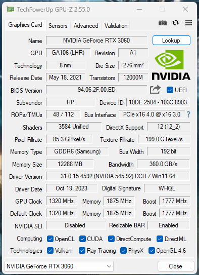

Durchaus moeglich, bzw. sehr wahrscheinlich, das die GPU eine HP Teilenummer hat.
Aber dennoch sollte die ueberall funktionieren.
Zur Not laesst sich das aber ja auch schnell mal testen, wenn du jemanden mit einem Rechner kennst wo du die mal kurz einbauen kannst.

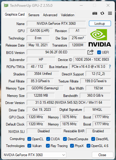

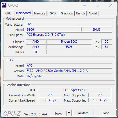

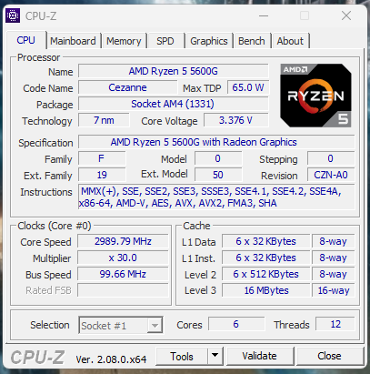

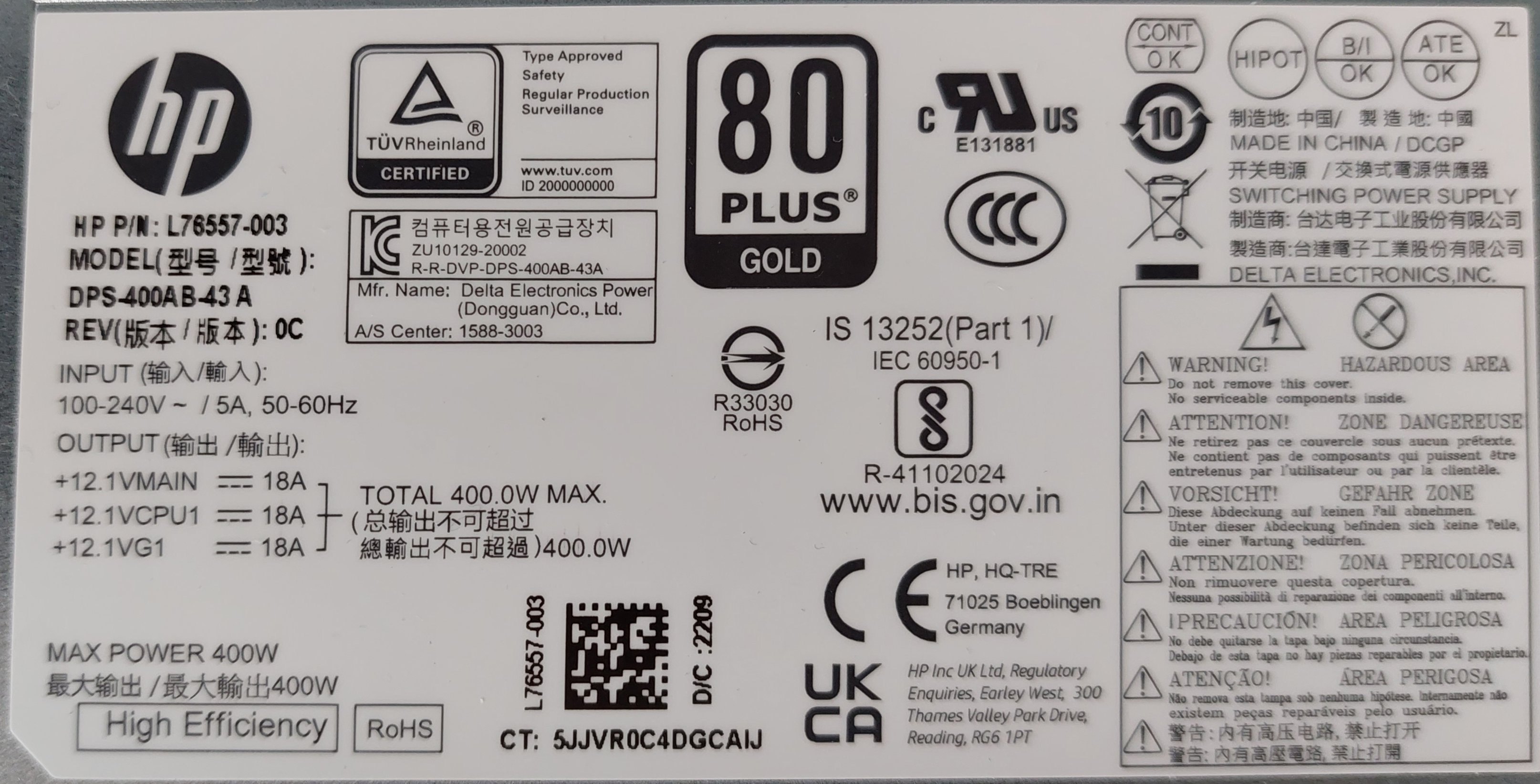

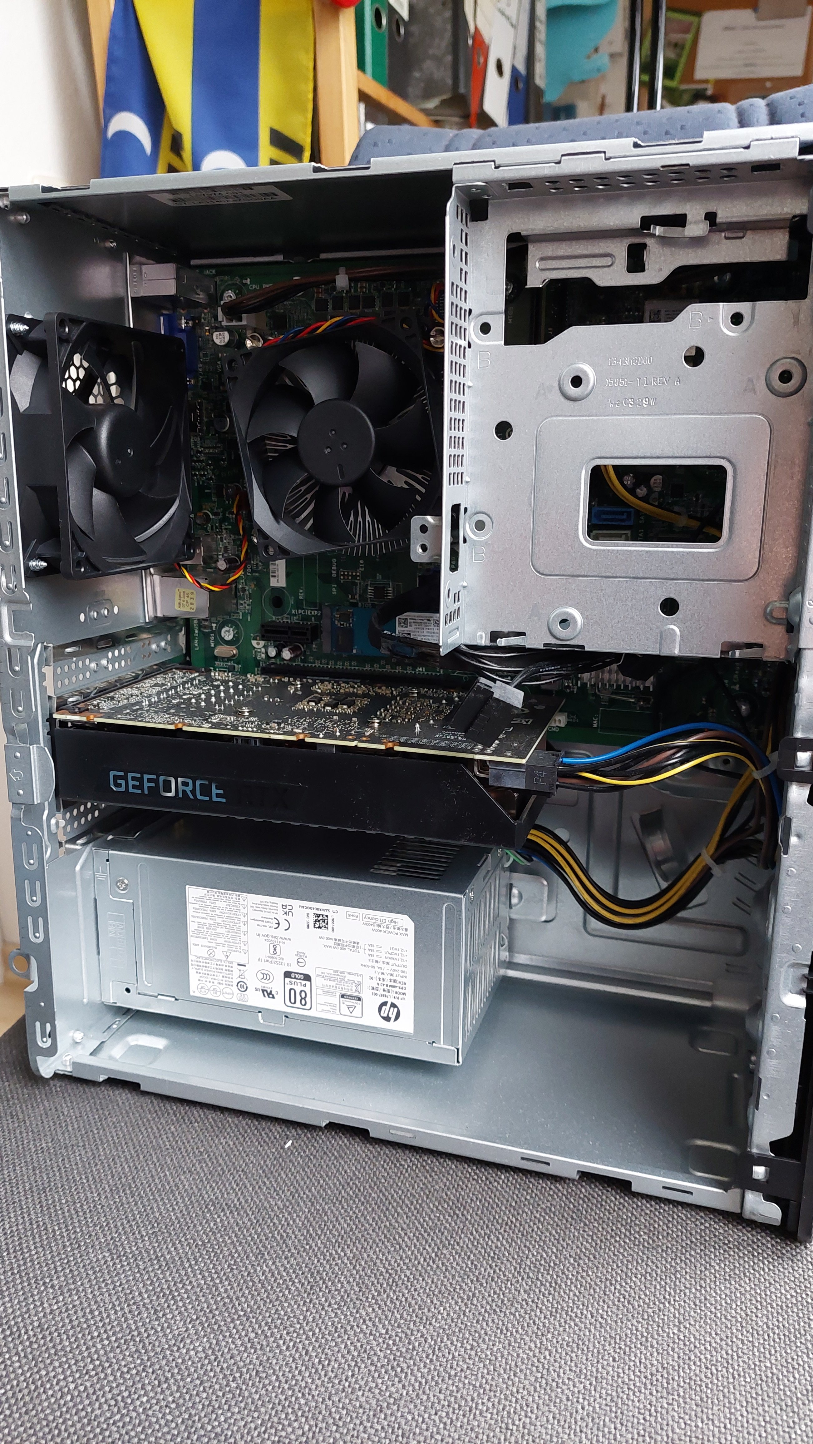

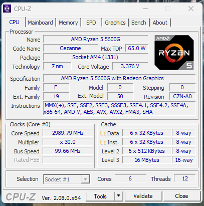

Poste doch mal mit CPU-Z die restlichen Komponenten und ggf. ein/zwei (oder mehr) Fotos vom innenleben. Gerne auch mit dem Etikett des Netzteils.
Dann kann man sich einen ein Kopf darüber machen was tatsächlich nicht passen würde statt nur Vermutungen auzustellen.
Den wenn wir alle Vermutungen inkl deiner eigenen zusammennehmen, sind wir schon bei Mainboard, Netzteil und Grafikkarte die nicht passen könnten. Wenn jetzt noch wer vermutet, dass die Festplatten und CPU nicht passen könnten, wäre es VERMUTLICH besser einfach einen neuen Rechner zu kaufen. Ich hoffe es ist ersichtlich worauf ich hinaus möchte.
Grafikkarte ist normalerweise kein Problem.

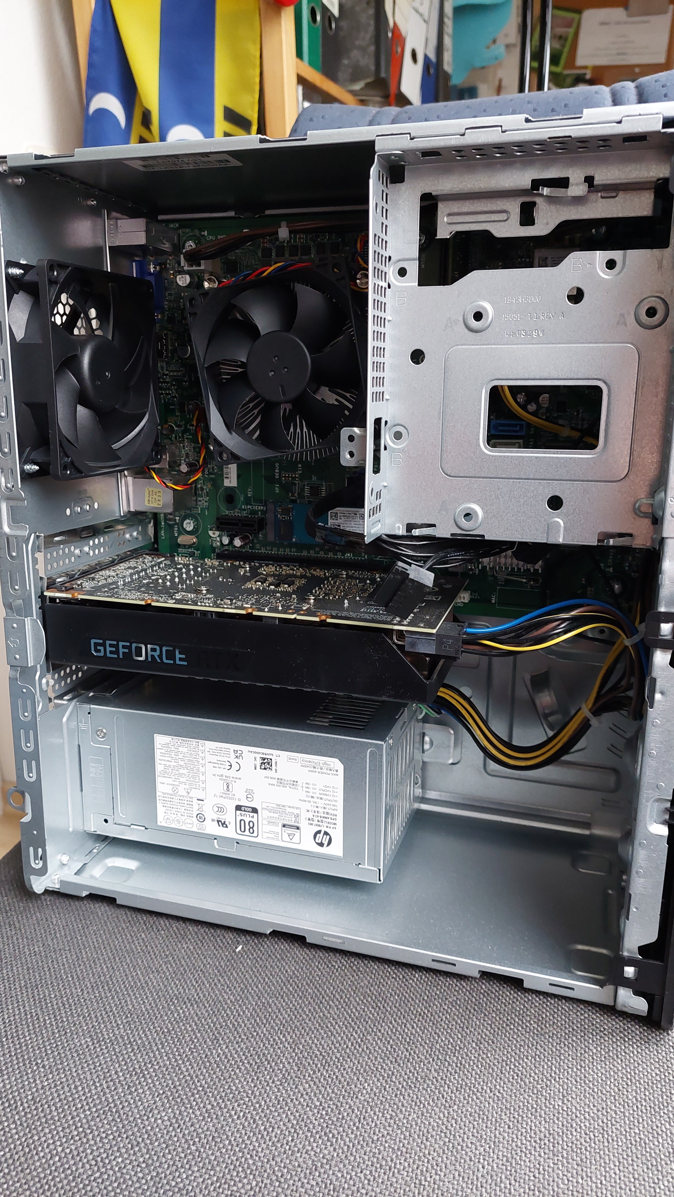

Hab hier mal 2 Bilder vom Innenleben des Rechners

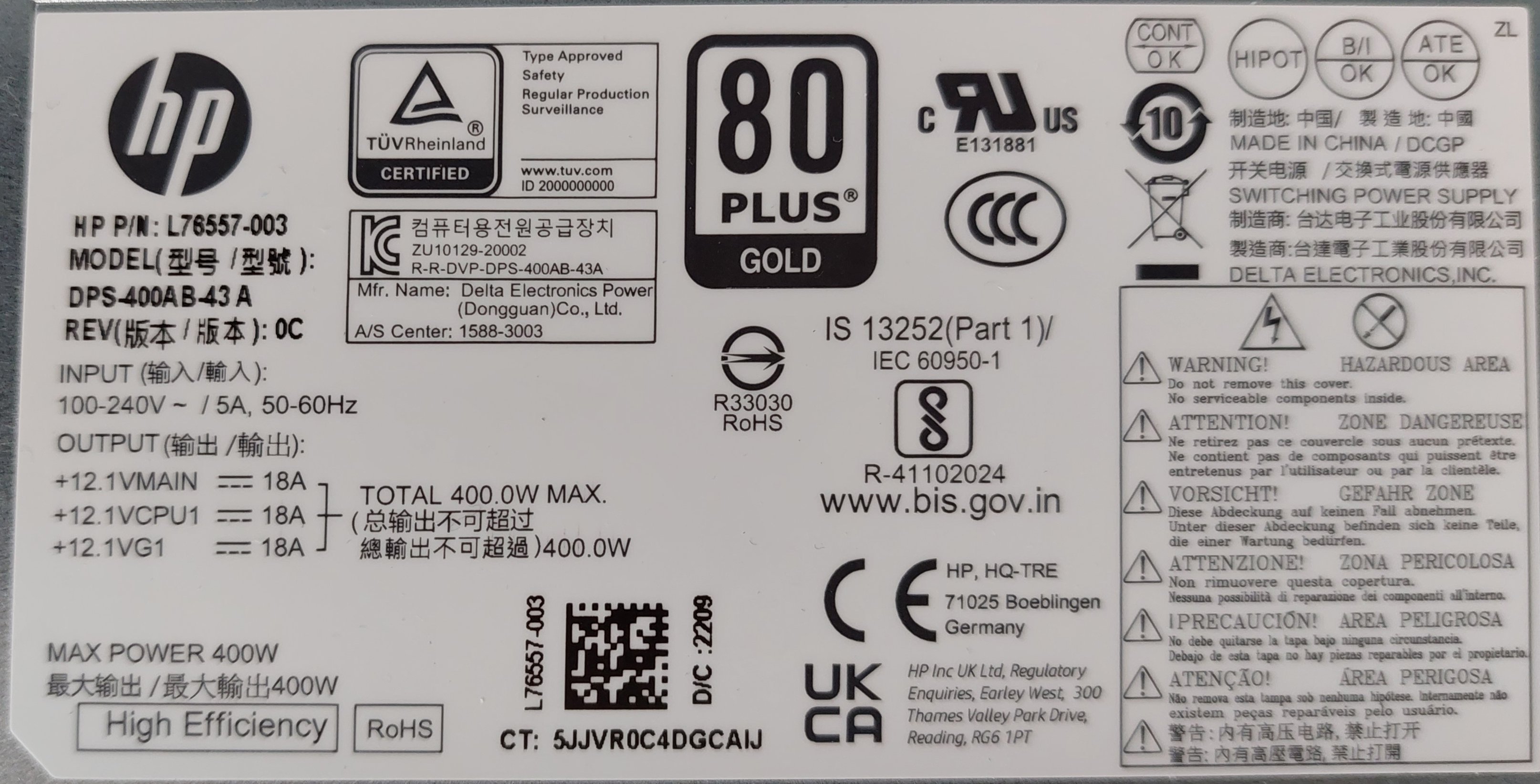

Das ist das Typenschild vom Netzteil
Und hier noch die restlichen Komponenten
Das größere Gehäuse ist für mich kein Muss und die Performance des Rechners reicht mir auch völlig aus. Ich hab nur eben mit dem Gedanken gespielt.
Gehäuse+Netzteil+Mainboard. Das wäre ich bereit neu zu kaufen.
Wenn der Prozessor und die Grafikkarte auch neu müssen lasse ich es auf jeden Fall.

Wobei die spannende Frage hier natürlich ist, ob die Löcher an einer Standardstelle sind. Wenn dem so ist sollte es ja in jedes Gehäuse mit ATX passen.
Analog trifft die Schraubenfrage auch auf das Netzteil zu. Sind die 4 Schrauben auf der Rückseite im Standardformfaktor angebracht. Und viel wichtiger: ist es ein 24 PIN ATX Stecker, so dass es bei einem potientiellen Mainboardwechsel weiterverwendet werden kann:
Google führt einen hier z.b. zu
https://de.aliexpress.com/item/1005004123598999.html
(Wobei er auch ein Detailfoto vom Stecker der vom Netzteil auf das MB geht machen könnte)
Da sieht es eher nicht standard aus. Insofern also die Schrauben nicht passen, braucht er zum Gehäuse auch noch Mainboard und Netzteil.
