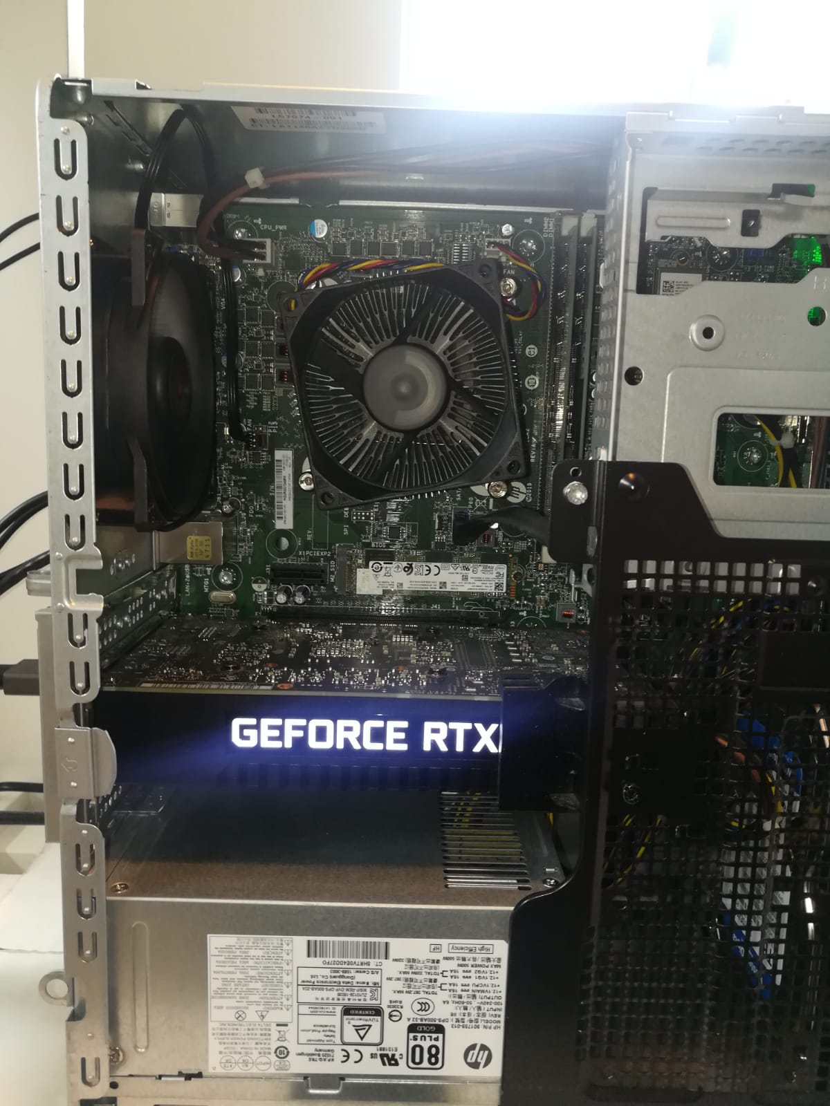

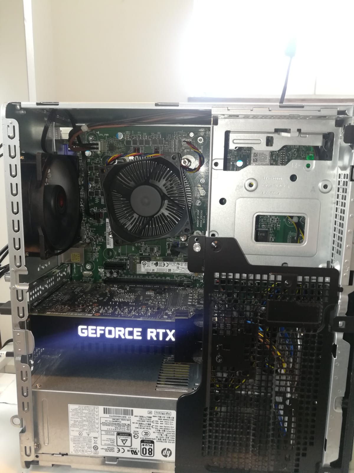

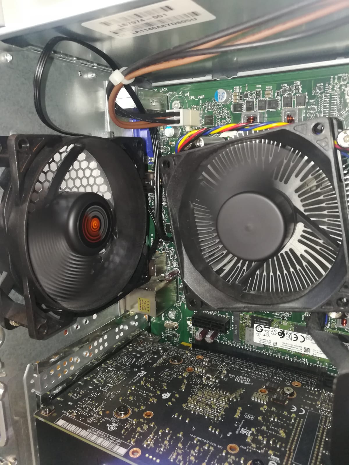

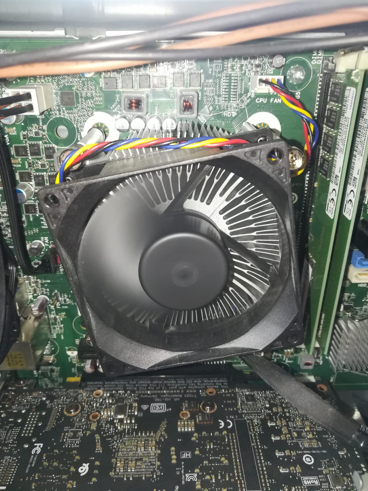

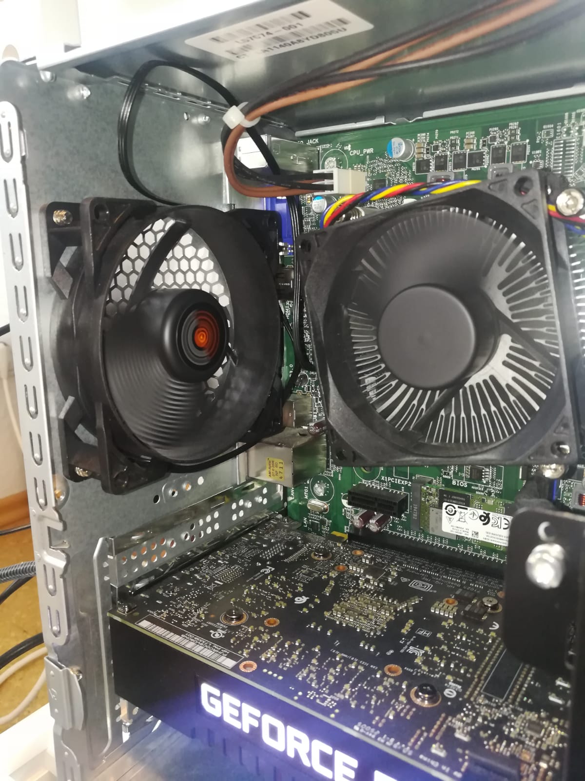

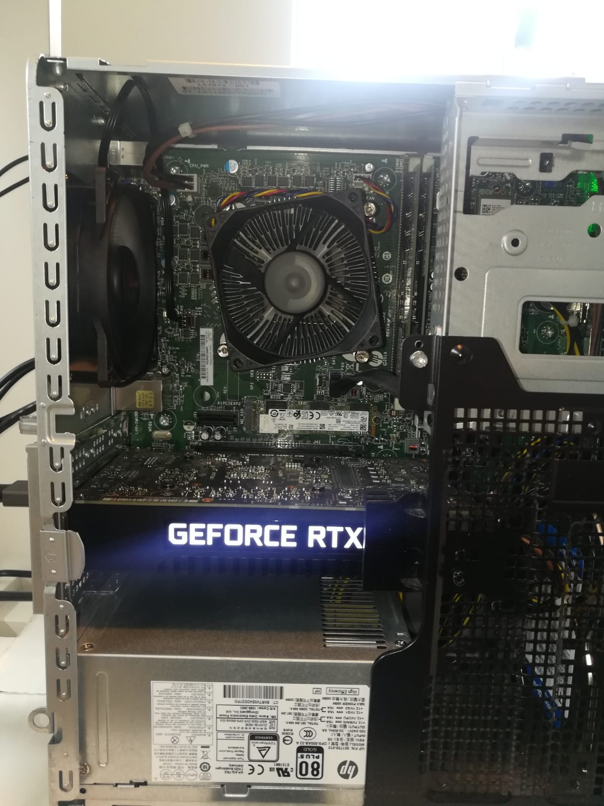

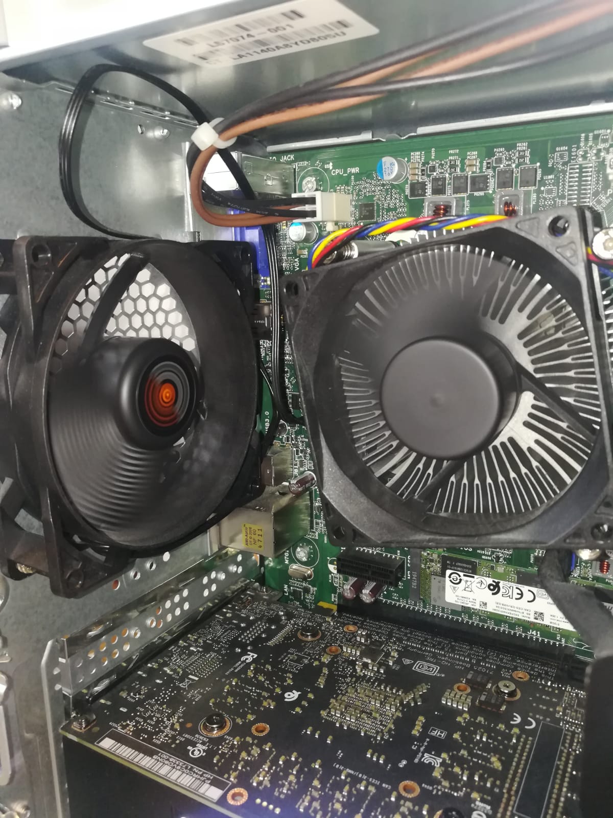

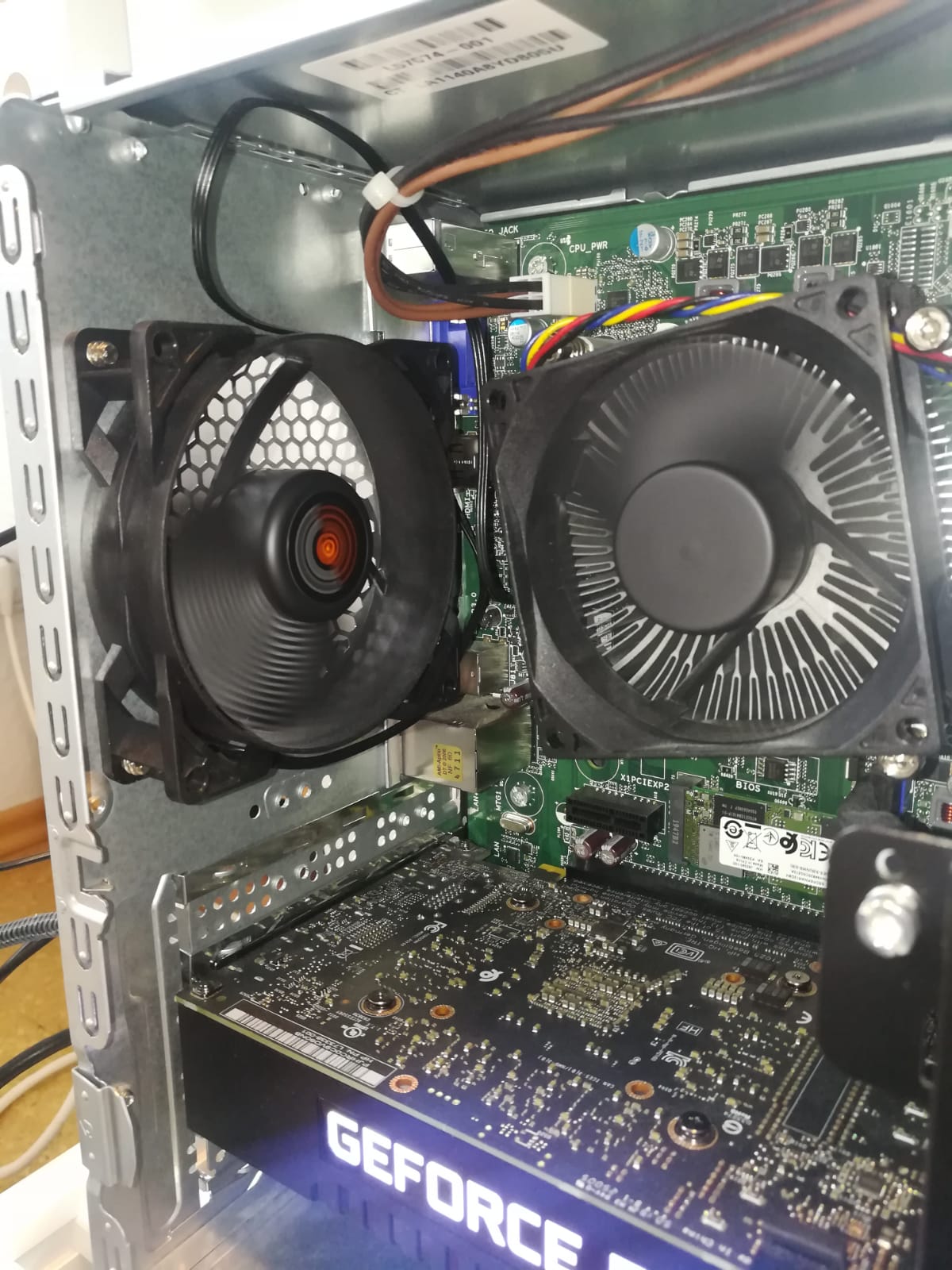

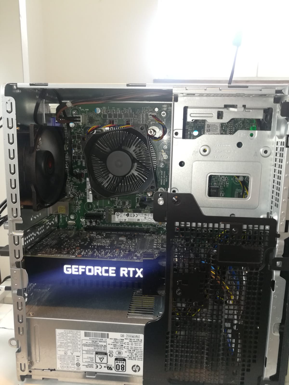

ich bin neu hier im Forum und habe einige Fragen hinsichtlich eines neuen Gehäuses für meinen
HP Pavilion Gaming TG01-0004ng​
  • Prozessor: AMD Ryzen™ 7 3700X - 8x 3,60 GHz sowie max. Turbo-Taktfrequenz von bis zu 4,40 GHz und 32 MB Cache (8 Cores / 16 Threads)
  • Speicher: 16 GB DDR4 RAM mit 2666 MHz
  • Grafik: NVIDIA® GeForce RTX 2060 SUPER (8 GB GDDR6)
  • Festplatten: 1TB 7200 rpm SATA + 512 GB PCIe® NVMe™ M.2 SSD
  • Netzwerk: WLAN 802.11a/b/g/n/ac, Bluetooth 4.2, Gigabit-LAN
  • Chipsatz: AMD Promontory B550A
  • Laufwerk: ohne Laufwerk
  • Gehäuse: 155 x 307 x 337 mm
  • Anschlüsse:
    • 2x USB-A 3.1
    • 1x USB-C 3.1
    • 2x USB-A 3.0
    • 1x HDMI
    • 1x DVI
    • 1x DisplayPort
    • 1x RJ-45
    • Line-In, Line-Out, Mikrofon & kombinierter Kopfhörer/Mikrofon-Anschluss
    • 3-in-1 Speicherkartenlesegerät
  • Netzteil: 500 Watt
Der PC ist jetzt fast 3 Jahre alt und ich bin bisher wirklich zufrieden, allerdings könnte die Kühlung wirklich besser sein.
Ich habe den PC damals mit Monitor sehr günstig über meinen Arbeitsplatz bekommen, weshalb ich mich für den PC entschieden habe.
Der AMD Prozessor ist ein ziemlicher Hitzkopf und auch die Grafikkarte wird in diesem doch recht kleinen Gehäuse gerne mal 75-80 Grad warm... Das ist natürlich stark von der Belastung im jeweiligen Spiel abhängig aber ich möchte die Temperaturen gerne reduzieren.
Hierzu würde ich gerne auf ein neues Gehäuse mit mehreren Lüftern zurückgreifen.
Da ich bisher noch nie einen eigenen PC zusammengestellt habe dachte ich, dass ihr mir bestimmt weiterhelfen könnt.
Ich kenne mich leider zu wenig aus um beurteilen zu können, ob der Umstieg auf ein großes Tower Gehäuse mit den bei mir verbauten Komponenten überhaupt möglich ist.
Grafikkarte, Prozessor und Arbeitsspeicher würde ich gerne weiterhin verwenden.
Das Netzteil sowie die restlichen Komponenten können gerne ausgetauscht werden.
Das Mainboard würde ich gerne gegen ein besseres mit mehr Anschlüssen austauschen, da ich beim jetzigen keine Möglichkeit habe weitere Lüfter zu installieren.
Hierbei könnte allerdings die Grafikkarte ein Problem sein, da es sich um die Mini Variante mit nur einem Lüfter handelt.
Ich kann nicht beurteilen, ob diese vom Anschluss her in ein großes Gehäuse mit einem größeren Mainboard passt.
Preislich und was die Marken der verbauten Komponenten angeht bin ich total offen.
Eine Beleuchtung brauche ich im Gehäuse nicht.
Es sollte lediglich einen sehr guten Luftstrom aufweisen und Platz für weitere Upgrades wie bspw. eine größere Grafikkarte (z.B. 3080TI) mit sich bringen. Auch wenn diese derzeit noch nicht angedacht sind.
Unten findet ihr ein paar Bilder des derzeitigen Innenlebens.
Solltet ihr weitere Informationen benötigen könnt ihr euch gerne melden.
Ich hoffe jetzt einfach mal, dass ich keinen Guide für eine solche Anfrage übersehen habe. Vor dem Erstellen des Threads konnte ich jedenfalls keinen finden.
Schon mal vorab vielen Dank und liebe Grüße!

Willkommen
Etwa 80°C für eine Grafikkarte ist nicht ungewöhnlich.
Vorab die Frage:
Kommt es für dich infrage, einen Lüfter im Deckel einzubauen? Es gibt da Schablonen für. Man schneidet das Gehäuse oben auf. Das würde sicherlich reichen.
Ebenfalls könnte man bei der Gelegenheit das Lüftergitter am hinteren Lüfter entfernen.
Ein besserer, größerer Prozessorkühler wäre dennoch sinnvoll.
Da könnten Y-Stecker Abhilfe schaffen.

So wie ich das auf den Bildern sehe, wirst du auch noch ein neues Netzteil brauchen, weil Mainboard und Netzteil wohl HP Eigenproduktionen bei den Anschlüssen sind.

ElHechto schrieb:
Das Mainboard hat leider nur keinen Stecker für einen weiteren Lüfter.
Y-Adapter. Oder du gehst von Molex-Strom per Adapter auf einen weiteren Lüfter.

Ohne Seitenverkleidung sinken die Temperaturen um mehr als 10 Grad.
Der PC hat stand jetzt 3 Lüfter in Summe.
Einer hinten der die Luft raus bläst.
Einer an der Grafikkarte und einer auf drm Prozessor.. Netzteil mit Lüfter mal nicht einbezogen.
