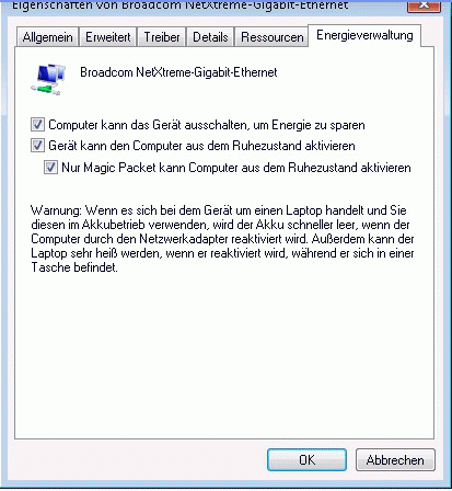

WOL ist im Bios aktiviert, Folgendes im NIC:
Mit WOL2 schaff ich es zumindest den Server per Packet Herunterzufahren.

Bei Intel Onboard NICs muss man zusätzlich im Treiber noch was aktivieren, evtl. bei der Broadcom auch? Verwende auf jeden Fall auch mal den richtigen Herstellertreiber.
Mit was schickt du das Magic Packet ab? Es gibt viele Tools (besonders Apps) die das gar nicht richtig können. Perfekt funktioniert es über eine Fritzbox oder Linuxkisten mit etherwake.
Grundsätzlich solltest du zum Testen im UEFI / BIOS auch alle vorhandenen "Wake on" Optionen einschalten.
EDIT: Damit WOL aus dem "aus" Zustand funktioniert, muss der PC sauber heruntergefahren werden und der Strom darf nicht getrennt werden.

Aktuellster Herstellertreiber von HP ist in Verwendung. Hab eigentlich alles durchgeschaut und aktiviert was ich für notwendig halte.

So, hab ihn endlich in Hibernate bekommen. Jetzt geht auch WOL.
